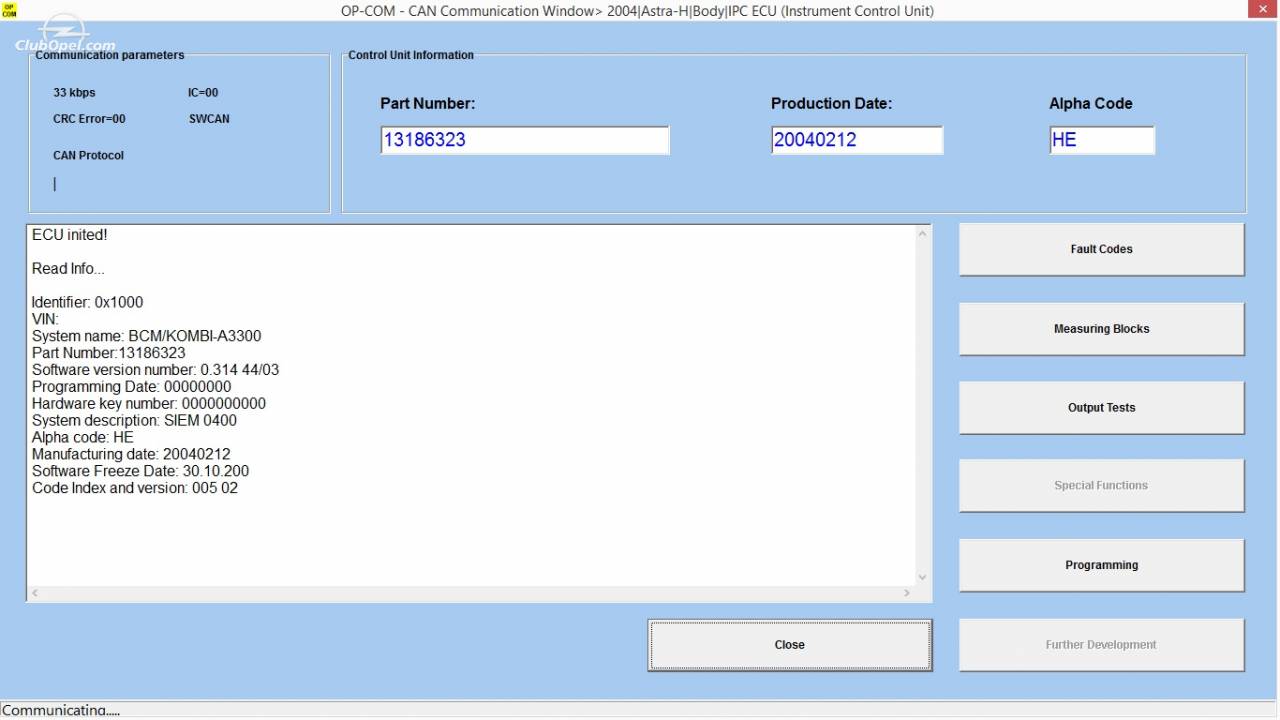

Activarea cu Op-com a functiei nu inseamna ca ea va fi functionala. Ceasurile trebuie sa fie compatibile cu aceasta functie. Alpha cod 'HE" nu apare in tabel, deci trebuie verificat daca suporta functia. In orice caz la motorul 1.7 nu vei avea raspuns la pedala, dar vei putea decupla ESP-ul ( daca are masina asa ceva ).

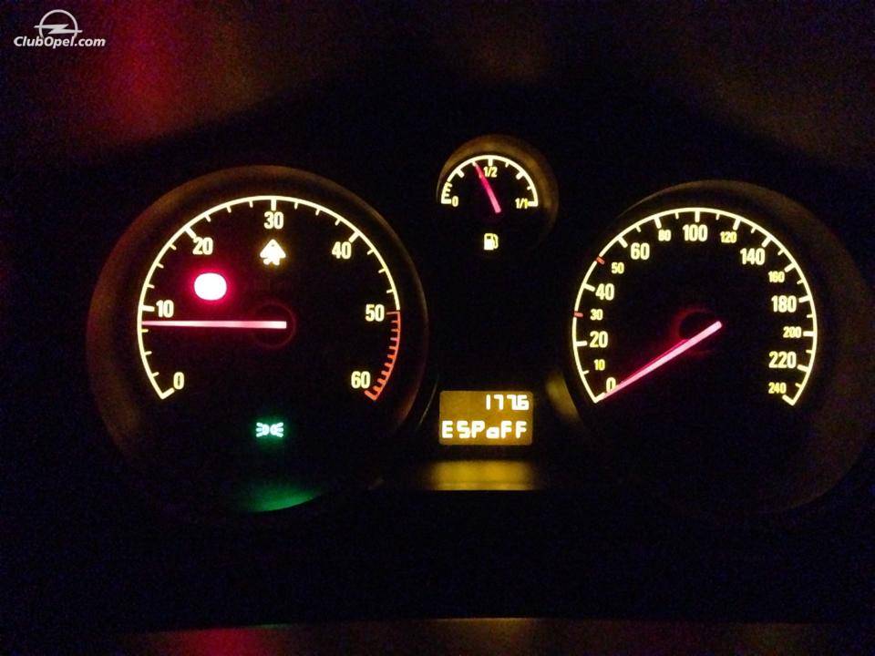

Am atasat print screen din IPC - poza cu Variant Configuration este din IPC
Chiar si asa se merita pe zapada asta , mai rau ma incurca ESP-ul 😊) ( pe mine unu cel putin )

Bordul HE e DIESEL [0-6000 RPM] intalnit pe Astra-H 2004-2005 si ca dotari suplimentare NU suporta nimic, adica fara SPORT, fara TPMS, fara PAS, fara Cruise Control, fara carlig, fara AFL/AHL, fara alarma, fara IDS.
Oricare dintre acestea se pot pune activa, detalii pe pm.

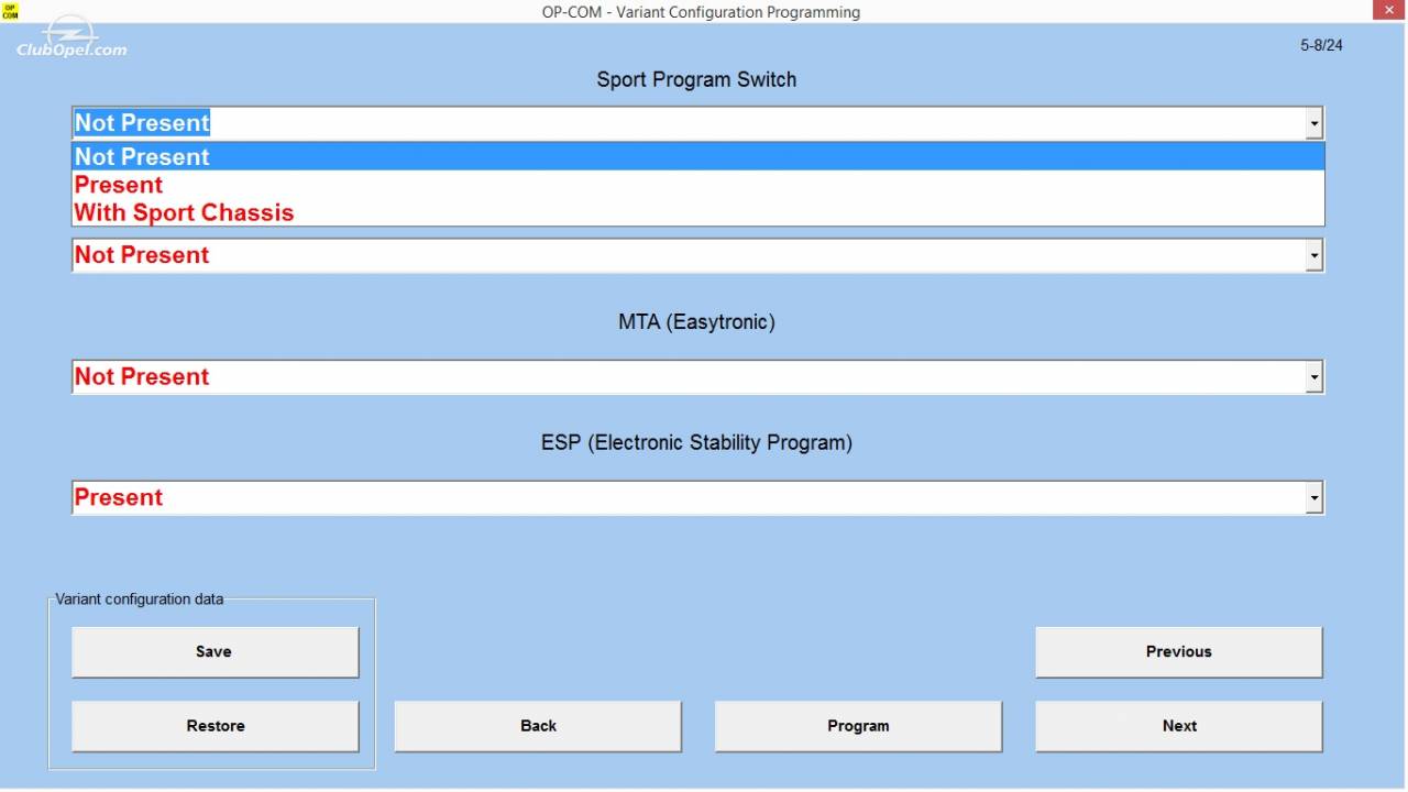

Cum fac asta cu OP-COM ?
  • Tiaz
  • Mesaje scrise: 1,024
  • Masina: Astra 2008 Z 17 DTR
  • Cont inregistrat: 23 Jan 2009
LA rubrica Sport Program Switch bifezi Present sau Sport chassis daca ai ESP si programezi. Daca IPC stie functia iti v-a da eroare de lipsa buton sport

Dap , am incercat si nu merge , nu da nici o eroare.

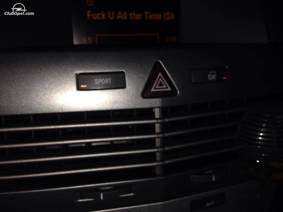

Azi vine consola cu buton sport. Sper sa nu apara vre-un impediment .

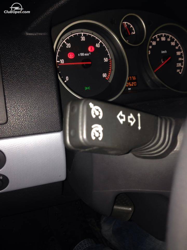

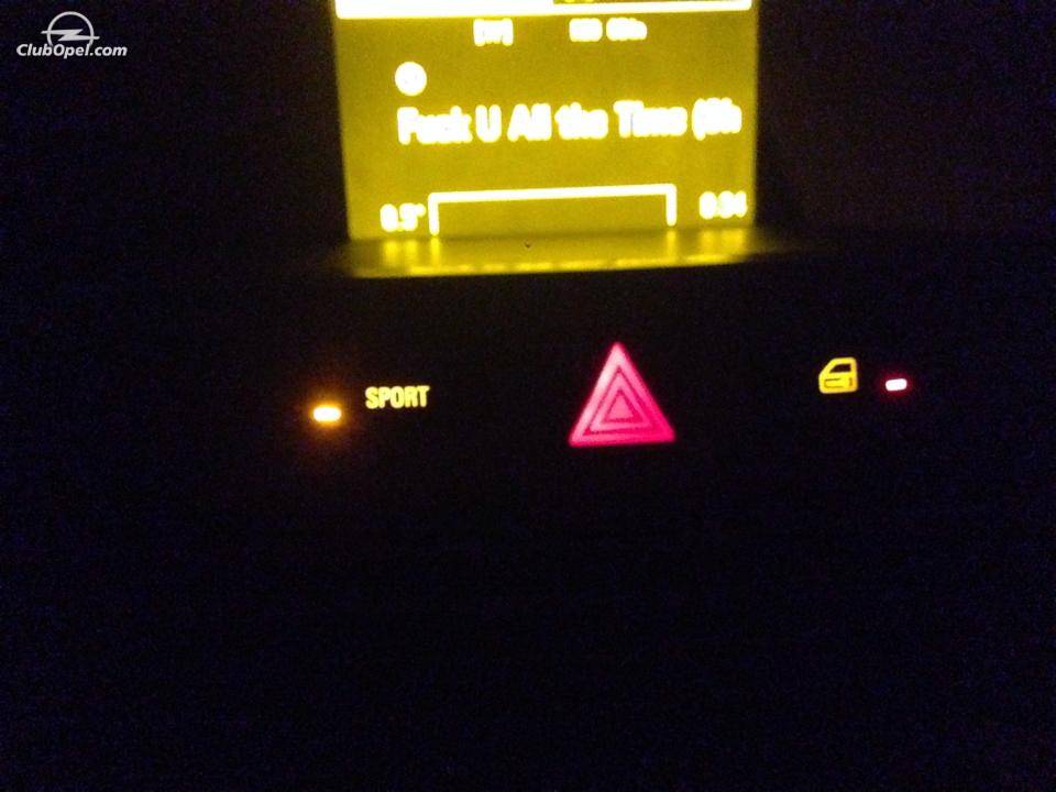

Gata si cu butonul sport , montat si testat , totul OK - cu ocazia asta am montat si maneta cu pilot. 😊
Cu aceasta ocazie ii multumesc lui CristianTM pentru inlocuirea IPC-ului , nota zece lui pentru tot ceea ce face.

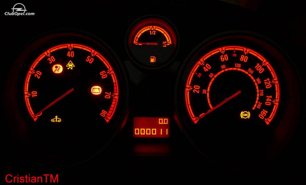

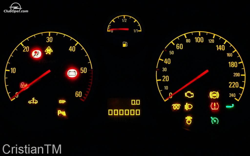

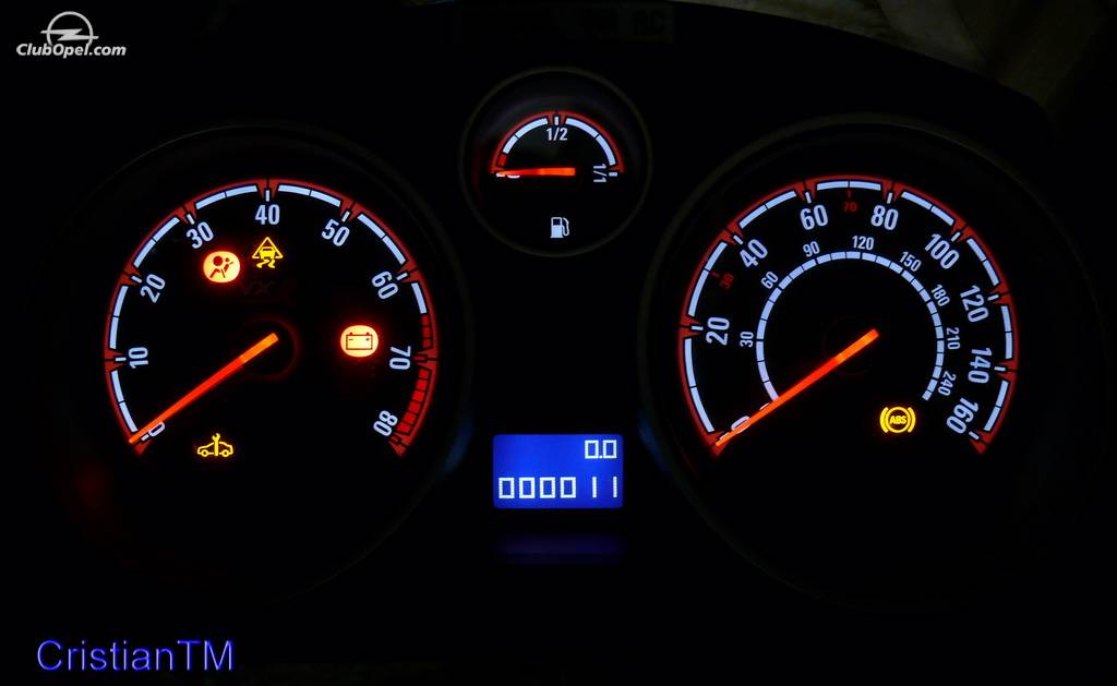

Cam cate borduri trebuie sa ai (sa strici) pentru ca sa detii INFORMATIA ?
Peste 10-15 😉 asta ca sa aflii care suporta buton SPORT, care nu, care suporta indicatori de TPMS, DDS, PAS, Carlig, AFL, AHL,...
Peste 90 de alpha-coduri au fost testate, verificate si sortate !
In cele din urma am ajuns la bordul suprem valabil pentru orice Astra-H / Zafira-B 2004-2011.
Acesta suporta OPC SCAN sau SCAN Needle. In plus absolut toti indicatorii: CC (Cruise Control), Trailer (Carlig), AFL / AHL (Xenon cu autolevelling sau adaptiv), TPMS / DDS (Presiune pneuri sau avertizare pneuri), PAS (Senzori de parcare), CDC / IDS (Suspensie electronica), PEPS si cei uzuali: ABS, ESP, Baterie, Check, Service...etc.
Daca citesc si cei care si-au modificat ceasurile la mine am avut doua cazuri in care s-a trecut la buton sport si parca si SCAN OPC si noua versiune de bord nu suporta optiunea AHL si alt caz in care nu suporta Trailer (Carlig) si ii rog sa ma contacteze daca mai vor sa le adaugam si pe acestea ...
