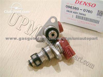

la noi in service s-au schimbat la motorul asta electrovalvele de pe pompa, pe la ele curge din pompa. Cred ca am comandat cam vreo 5 bucati in ultimile luni. Furnizorul chiar avea stoc maricel la aceste electrovalve, zice ca exista cerere.
Ele vin pe DENSO si au codul 096360-0760 D si arata cam asa : http://www.starsdiesel.net/...ellow_p12130.html
Costa 567 ron 1 buc.
Din cate tin minte, un mecanic bun nici nu tre sa dea jos pompa sa o monteze, asa parca tin minte.

Atentie piesa aia la 43 $ este chinezarie ieftina si nu te tine, una pe original facuta de Denso Japonia costa 165 Euro, vezi link
http://www.ebay.de/itm/1813...;_trk.m1423.l2649
sau
direkt de furnizor http://www.uniautopart.com/...360-0760-3259.htm
cereti oferta de pret si gataaa cu poxipolul .....nu tine si apoi o sa curga din nou pe motor, electromotor, scut..
..... nu merita sa va chinuiti de doua ori sa o dati jos ca, nu e usor cu al doilea surub sa il strangeti ! CINE SPUNE CA E USOR MINTE ......
Iata cateva date despre aceasta valva pt cei interesati sa nu se lase usor pacaliti de parasute chinezesti:
Product Name :High-quality Valve Assy, Timing for Opel 096360-0760
Market Type :After Market
Place of Origin :Made In Japan
OEM NO :096360-0630
Quality Certificates :ISO 9001
Application :Opel Astra / Corsa / Combo
Distribuitor Principal Worldwide :http://automotivespareparts.en.gasgoo.com/
IN REST BAFTA SI SPER CA V-AM FOST DE AJUTOR.
Ebay Link - Timing ValveMain distributor for Timing Valve - DensoMain distributor - Japan
