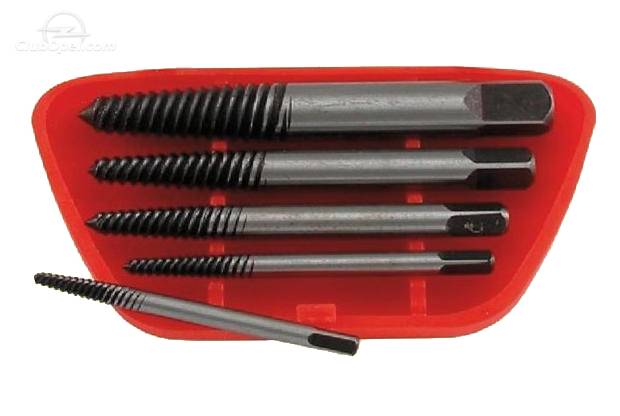

Pentru bujie rupta exista extractor conic de suruburi rupte care are filet invers ( pe stanga ) .
Se da o gaura de dimensiunea extractorului ( nu prea adanca...cat sa nu treaca de de lungimea bujiei ) se curata locul foarte bine de mizeria ramasa dupa gaurire apoi se infileteaza extractorul pe stanga . Fiind conic se va opri la un moment dat . Prin fortare se va desface bujia.

Sa NU faceti asta ca e de rau!
colegule, extractoare conice sa folosesti numai tu si atat.

Explica si de ce e de rau sa folosesti un extractor de genu', mie personal mi se pare o inventie geniala
  • mikyboy
  • Mesaje scrise: 5,734
raspunsul este dat chiar din constructia extractorului: este conic!
la un surub blocat se poate folosi pentru ca suruburile sunt tari ca si material si nu se deformeaza usor. La o bujie treaba se schimba. Bujia este facuta dintr-un otel ceva mai moale si are forma de tub. In momentul in care vrei sa bagi extractorul pe el prin incercarea de desfacere a bjiei (strangerea extractorului) acesta va deforma corpul bujiei strangadu-l si mai tare pe peretii exteriori ai chiuloasei si astfel blocand si mai tare bujia in interior... Sper ca ati inteles explicatia data. Cei care nu cred explicatia data, pot sa incerce acasa cu o bujie si o teava potrivita pe exteriorul bujiei si o sa vada ce se intampla...

Multumim de explicatie @mickyboy. Acum sunt lamurit.
