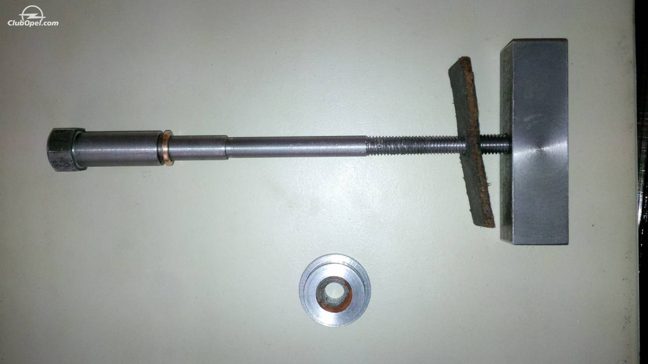

iatã extractorul pe care l.am folosit cu succes la kaine. E adevãrat ca funcționeazã doar când dai chiulasa jos, însã ai siguranțã cã iese teafãr și nevãtãmat. Lângã aveți și piesa cu care voi baga înapoi tecile. Dacã vreți o descriere mai ampla voi reveni

Ati reusit sa puneti la loc? Poti veni si cu mai multe detalii, nu se supara nimeni! Treaba asta o sa o faca mai toti posesorii de Y1.7dti!

O sa descriu "presa" mâine. Poate pun si un filmuleț ca sa vadã lumea. Din pãcate abia mâine avem toate piesele, insa plec in delegatie. Montajul pe sapt viitoare

@Octav, cu chiulasa data jos se scot mult mai usor. Nu ai nevoie de nici o unealta complicata. Am scos de pe cealalta ciulasa tecile cu un dorn de aluminiu si un ciocan de plastic. Au iesit imediat. Iar de bagat inapoi, se baga usor cu un injector fara oring pe el si brida lui.

Mda, eu nu m.am gandit sa.l introduc cu ajutorul furcii, asa ca l.am introdus cu dispozitivul confectionat. By the way, am terminat de montat azi masina. Defapt ieri am pornit.o. totul a fost ok. A pornit dupa ce am dat destul de mult la automat. Acum porneste la sfert. Probabil ca a trebuit sa se amorseze din nou injectia. Nu stiu daca se putea amorsa altfel. In concluzie motorul se invarte frumos, parca e ceva mai putin zgomotos. In seara asta o sa iesim din bucuresti cam 100 km si vedem cum se comporta. Revin cu detalii

Problema/Rugamintea mea: imi poate da cineva cotele exacte pentru presa/extractorul acela de teci?! Am incercat sa i au legatura cu userul Mazak dar nu raspunde la mesaj (probabil nu a mai intrat pe net).
Are cineva cotele exacte?! sau un alt fel de extractor (cotele mi ar ajuta foarte mult sa imi pot face si eu una) sau idee cum sa scot tecile din chiulasa fara a mai demonta chiulasa?!

Mda..... Am fost atât de bolovan, încât atunci când le.am dat jos la kaine, nu am masurat tecile astea.... Mã oftic rau ca mã gandeam sa schimb si eu garniturile....pot insa sa te ajut cu dimensiunea interiorului mic, acolo unde vine vârful injectorului.adicã pot mãsura exteriorul axului denumit de mine presa. De aici poti pleca confectionand un dispozitiv gen conespan. Asta era ideea unui coleg. Insa nu stiu daca iese atunci când conespanul forteaza cilindrul ãla, întrucât frecarea e si mai mare. Poate pot explica cei ce au scos asa. Apoi, cine are desenul tecii poate.l pune aici, sa încercãm sa confectionam, pt ca sunt destul de scumpe. Eu am CNC, si as putea sa mã bag. Oricum daca mã voi hotãrâ prin vara sa schimb oringurile si gãsesc vreo teaca defecta am sa fac pe strung.

sincer orice informatie imi este de ajutor deoarece sunt cu masina desfacuta. M a contactat Mazak, sper sa ma imi poata da niste idei cum as putea rezolva problema. Nu stiu cum arata tecile inca, sper sa nu fie erodate sau fisurate....de ce sper eu asta, pt ca nu am fiert niciodata motorul si intotdeauna am avut antigel in ea. Daca ai CNC Octav nu ar fi o idee rea sa faci unele chiar si numai pt tine, pt ca noi sunt undeva la 110 Lei bucata
