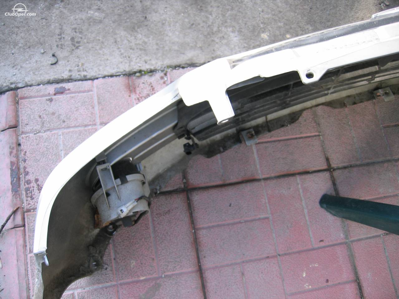

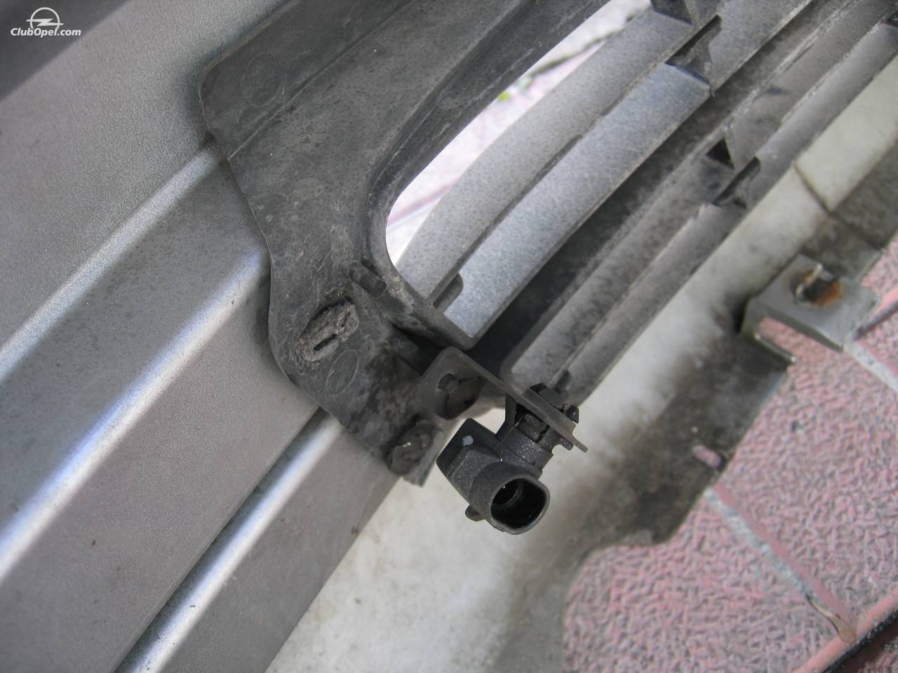

Pe mine m-a pacalit respectivul senzor!
La scurt timp dupa ce mi-au reaparut cifrele, a inceput sa afiseze temperaturi aberante (69,5 'C si diferite alte valori sub aceasta limita).
Pana la urma l-am schimbat pentru ca liniutele au reaparut. Am gasit original, Siemens la dezmembrari, de pe un Vectra, un chilipir si merge perfect acum.
Ca o simpla observatie, pentru a scoate senzorul si a-l masura/inlocui e suficienta demontarea clipsurilor din partea de sus (4 buc), cele de linga faruri (1 buc+1 buc), cel din stanga de sub bara (din dreptul radiatorului) si cele 3 holtz-suruburi de la aripa stinga. In felul asta departezi bara cat sa poti baga ambele maini sa declipsezi senzorul fara sa dai bara jos, fara ajutor suplimentar. Bara e foarte usoara si flexibila.

Am reusit acum o ora sa-l scot fara a demonta nimic ,am bagat mana pe langa radiator si l-am declipsat apoi l-am dus in casa si arata 4,8 ohmi,(nu kilo) !.Contactele sunt curate , la mufa deocamdata nu pot ajunge , e prea jos, dar nu stiu daca el poate fi defect si cand arata acea rezistenta! Stie cineva?

Acum am vazut ca tu, WarLike ai Corsa. La Agila nu poti sa bagi mana la senzor fara declipsarea barii. Da, cel defect pe care l-am dat jos arata in casa valori apropiate de 5kohmi, in functie de cate grade am in camera dar pe masina nu a functionat. Afara, cand l-am masurat avea la un moment dat 28 ohmi, iar in casa parca imi face in ciuda, tot sa cred eu ca ar mai fi bun .
I-am spus adio deja, mufele, pinii sunt curati fara noroi, chiar au fost curatati cu spray de contacte acum ceva vreme, exclus contacte imperfecte, deci in interiorul senzorului e ceva defect. Bine ca ai adus vorba, chiar vroiam sa intreb eu, cum naiba de are rezistenta buna doar demontat?! Acum stiu ca e dus senzorul!

salut , eu l-am reparat pe al meu , arata exact liniutele care sint in pozele voastre , am scos senzorul si cu o pinza de bonfaier am taiat izolatia pe traseul de la pini , exact dupa ce intra pini in izolatia acea neagra pini erau oxidati si faceau atingere sau scurt cum vreti sai ziceti cred ca de asta arata asa , lam curatat , lam izolat , lam pus , si de atunci merge perfect , cel putin la mine a mers , puteti incerca , daca va place sa mesteriti
