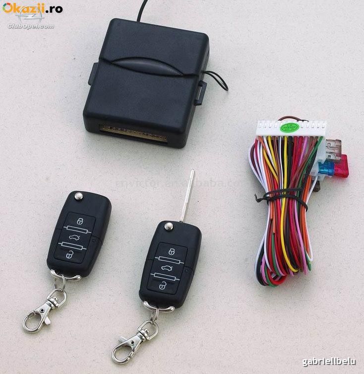

Salut baieti. Am si eu probleme cu inchiderea centralizata, care face figuri din cauza modulului inchiderii centralizate, pe care trebuie sa-l schimb. Fiind nevoit sa-l schimb(inca nu am gasit un pret la unu original second-hand) poate stiti voi preturile si puteti sa-mi spuneti m-am intrebat oare nu este mai convenabil sa schimb toata inchiderea cu una noua cu telecomanda?
Intrebarea mea cea mai importanta este daca aceste inchiderii centralizate care se gasesc in comert( ma refer la cele cu tot sistemul adica cele 2 telecomenzi cu cheile aferente, cele 4 actuatoare si modulul inchiderii) sunt bune pe termen mai lung. Am inchiderea originala cu cheie si as vrea sa schimb pe una cu telecomanda dar in acelasi timp nu vreau sa am probleme cu inchiderea centralizata mult timp deacum inainte.
Este cineva pe aici care poate sa-mi dea cateva exemple de produse pe care le-ati achizitionat si pus pe masini.
