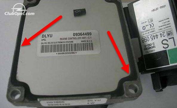

5) De demontat ECU si vazut daca siliconul de sigilare este cel original asa stii ca nu sa umblat fizic la el.

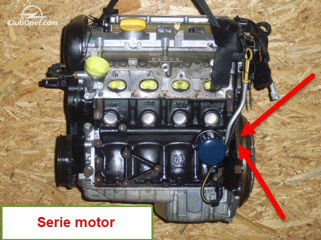

9.) Verifica seria de motor |daca nu are serie nu te baga| (Vezi sa nu confunzi seria de motor cu seria de caroserie.
Seria de caroserie VIN: W0L0.................
Seria de motor: 02MV................ (este numai un ex. poate sa scrie alta serie.)
