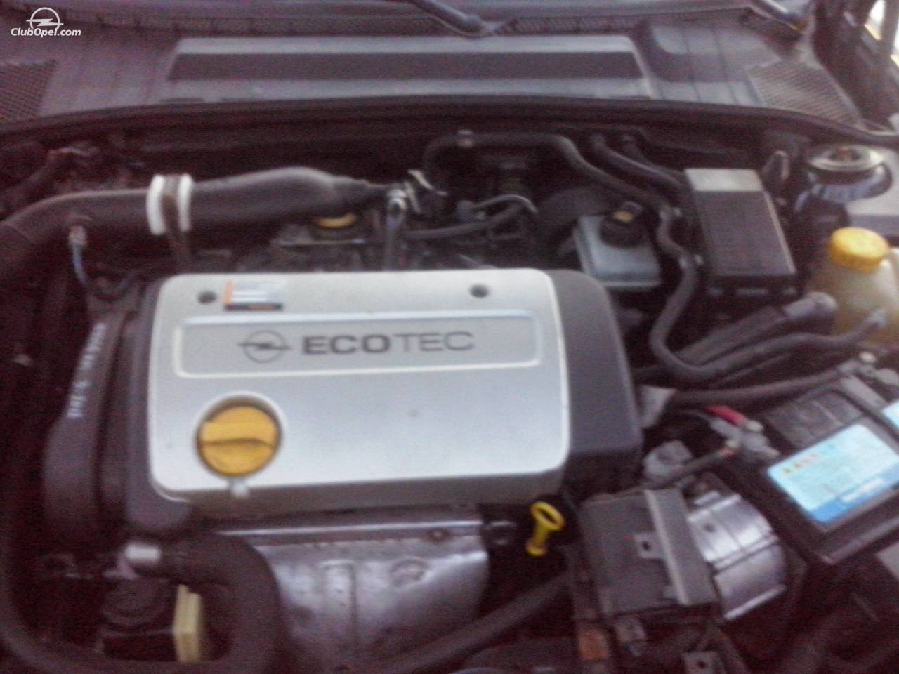

Daca este Z16XE este Euro 4 , Z - Euro 4 Prima litera din fata.
Daca este X16xel este Euro 2 , X - Euro 2 Prima litera din fata.
La mine motorul Z16XE nu are serie de motor pe el, Si cei de la RAR m-au trimis la Dealer-ul local Opel
Sa imi citeasca toate datele din ECU cu Tech 2 si iti da o foaie unde scrie ce motor este si ceva date....
Atunci ma costat 180 RON
Fa o constatare la Opel ce model de motor este, si iti da foaie la mana pentru RAR
Cel din poza eu spun ca este Z16XE seamana cu ce am pe masina.

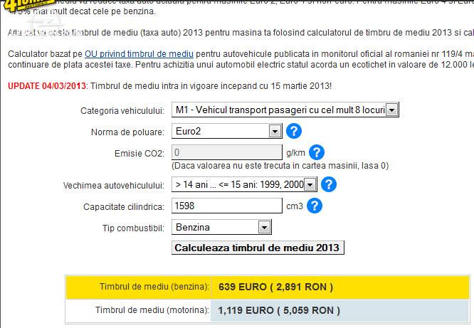

Bine ca nu este mai rau. Macar e frumoasa nu.

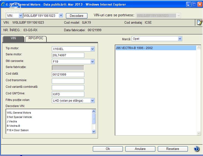

W0L0JBF19Y1061023
W0L-0-J-B-F19-Y-1-061023
http://www.4tuning.ro/calcu...imbru-mediu-2013/
Cu formula manual mi-a dat 667.96 EURO, ce mai 3000 RON
Acceptabil daca masina este frumoasa 667.96 EURO = [3,80 x 1598 x (100 - 89)]/100
Cod data: 06.12.1999
W0L:General Motors
0:Not Special Vehicle
J: Vectra
B: Vectra-B
F19 : 4 Door Saloon
Y: 2000
1: Rüsselsheim
061023: SERIAL NUMBER

W0L0JBF19Y1061023 acest VIN are motor X16XEL
bebytza Du-te la motor daca are Serie Motor 20L74997 atunci este motorul ei din fabrica, si este Euro 2 Si are data fabricatie 06.12.1999
