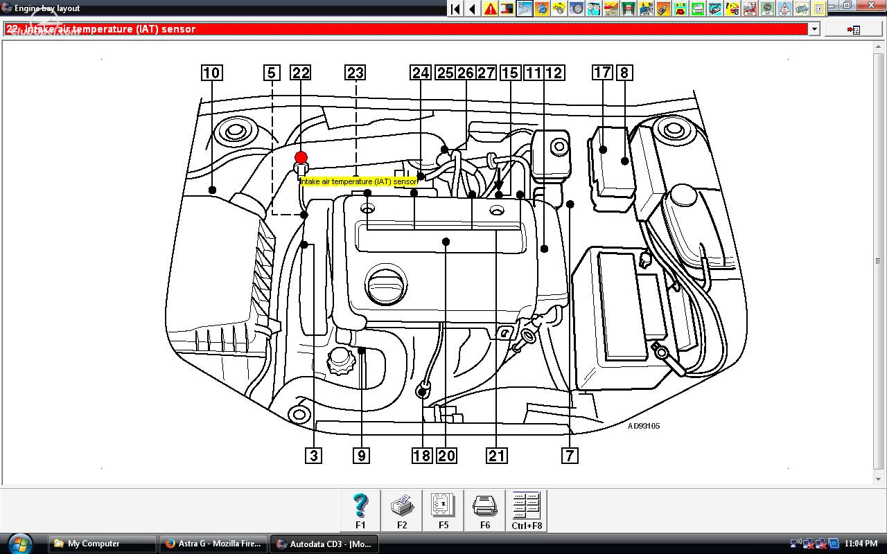

P0110 la masina ta e legat de senzorul de temperatura a aerului care intra in admisie, dar nu e pe galeria de admisie ci pe tubulatura dintre filtrul de aer si obturator sau clapeta. Pe galeria de admisie ai un senzor de presiune.
Senzorul in cauza e numarul 22 din poza. Daca asta l-ai schimbat, verifica firele sa nu fie vreunu rupt chiar la iesirea din mufa sau pe traseu. Daca cablajul e bun te poti lua de ECU.
