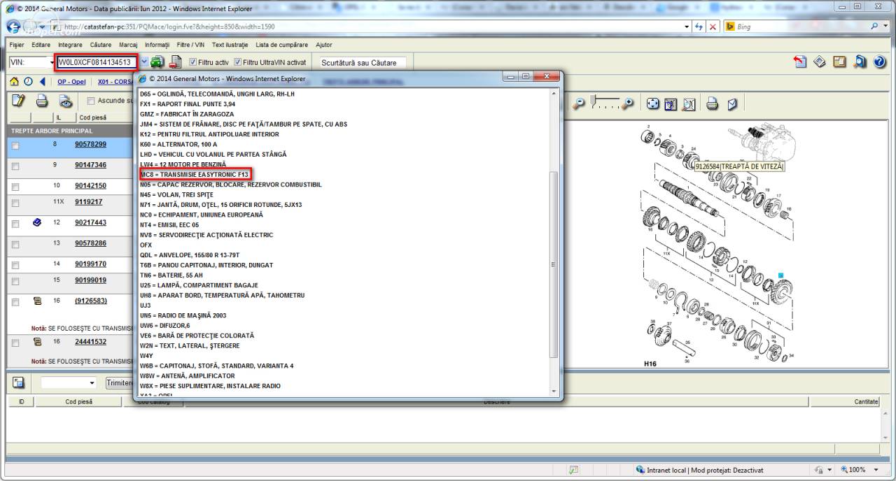

Dupa seria sasiului cutia ta este F13 nu AF13.

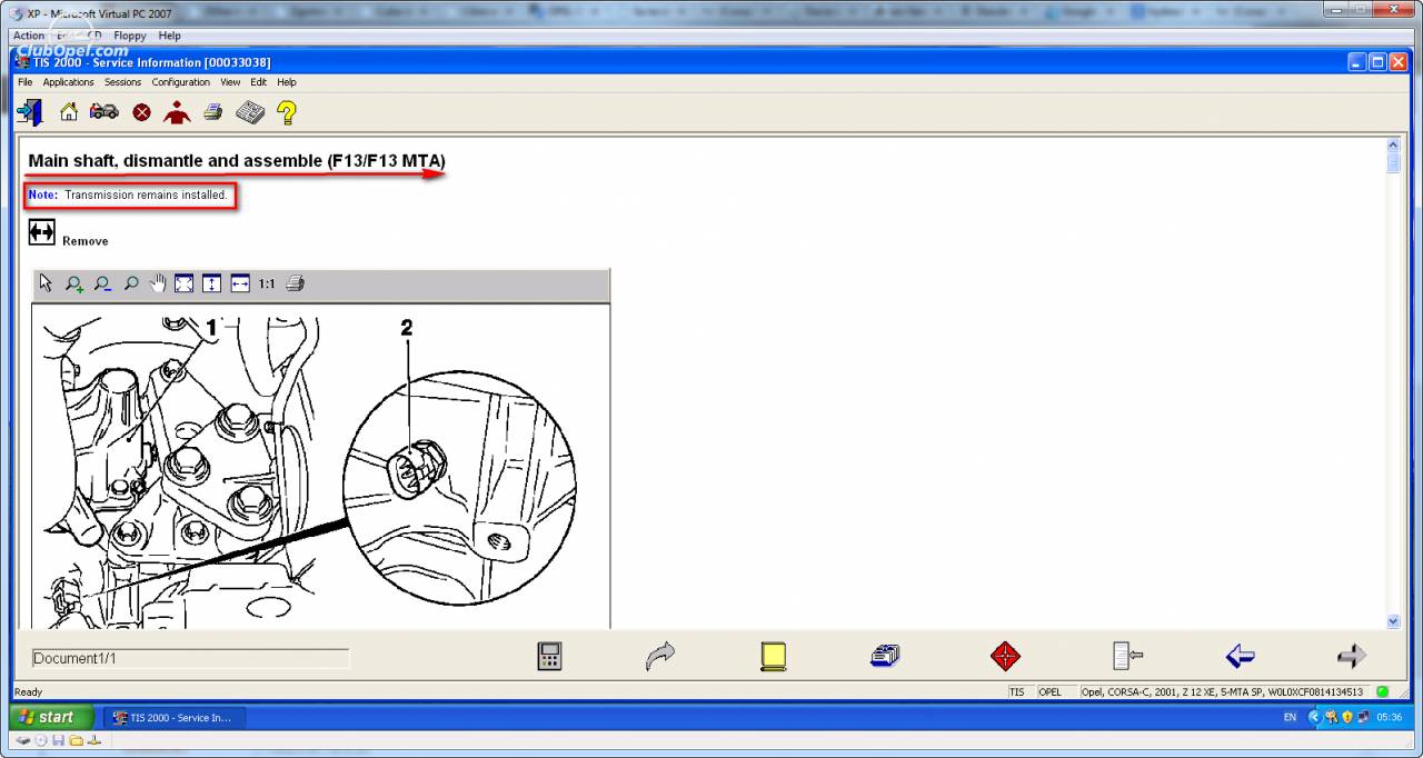

Dupa cum arata pozele din TIS nu se da cutia jos. Se scoate prin lateral.

O sa cer la colegi din Galati mai multe VIN de Corsa si Agila cutie manuala sa vad daca au tot F13. Dar cred ca e aceeasi cutie.

Daca scrie ca poti sa umbli la pinionul de a5-a fara sa dai cutia jos, e posibil, dar mi-e cam greu sa cred. In mod normal se da cutia jos. Exista o fanta de vizitare la unele modele, dar aceasta este pentru partea de ambreiaj, nu pentru pinioane. Nu e foarte greu sa dai cutia jos. Si in acest fel vezi si alte eventuale defecte.

Din ceea ce stiu si eu cutia de viteze este F13 si nu AF13, dar e posibil orice.

Scrie pe cutie modelul " F13" sau "AF13" ?
F13 s-au folosit si pe ASTRA , si sunt ieftine .. 300..400 ron am gasit ... ar fgi bine sa fie asa. Acu ma duc sa caut piesele noi , sa vad cat costa.

Dupa serie sasiu este F13...nu AF13

PS : Nu a trebuit sa dau cutia jos . Doar roata si capacul dinspre roata .. pentru cei care o sa mai aiba probleme cu a5a .
