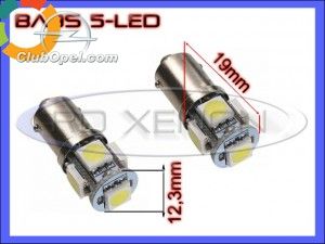

Pentru cei care vor sa isi puna leduri la numari si nu merg/nu se aprind:
Pentru caravan aveti nevoie de asa ceva , daca nu se aprind trebuie intoarse invers, adica polul din dreapta sa fie in stanga!
Pentru hatchbak aveti nevoie de asa ceva , iar daca il bagati in mufa/soclu si nu se aprinde atunci trebuie inversate firele din mufa care ajunge la bec!
Stima si respect!
P.S: Pentru hatchback eu am gasit ceva la 15 lei cu 8 smd-uri si a trebuit sa schimb polaritatea firelor la mufa!

Am gasit eu exact cum o gasit vallyyy pe http://www.okazii.ro/faruri...si-w5w-a146447421 si eu aceias problema am pus becuri smd si nu se aprindea,sper ce am gasit sa si mearga.

Am gasit becul de la numarul de inmatriculare R5W,R10W asa se numeste becul se inlocueste cu T18-12LED de la http://www.xenonline.ro/t25...96-t18-12led.html Sper sa va fie de folos.

Eu mi am montat leduri in toata masina (pt cine vrea leduri ii pot da detalii pe privat de unde le am ca sa nu facem reclama aici).La cel de la numar am taiat mufa si am inversat polii.Se vede perfect.Am si pe lampile de mers inapoi si sincer noaptea ajuta foarte mult.
