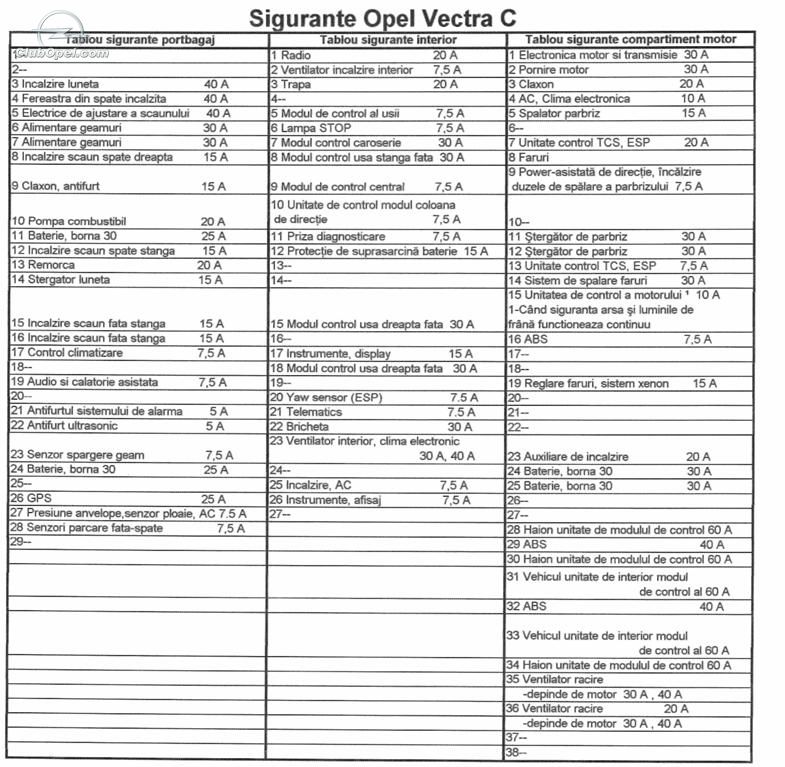

Cine vrea tablourile de sigurante la un Opel vectra C 2.0 , 2004 !
L-am tradus in Romana! Daca aveti o alta traducere, mai completa, postati aici !

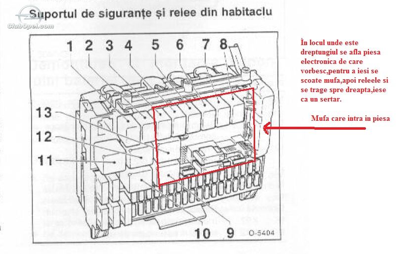

Stie cineva cum se numeste piesa electrica de la tabloul de sigurante care intra ca un sertar pe sub relee si in care este o mufa mare?
Am inlocuit piesa cu a unui prieten de pe forum si surpriza luminile mele din bord s-au aprins toate.Acum nu gasesc cum se numeste ca sa stiu ce sa caut.E ca un modul ceva.
