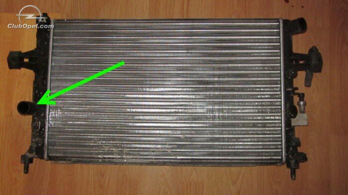

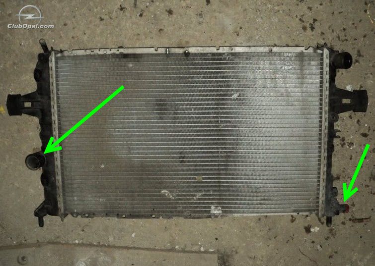

Pe aici (vezi pozele). Asta daca nu merge robinetul, sau daca nu exista asa ceva.
Mareste 1.Mareste 2.
1) Pui un vas mai larg dedesubt pentru colectare antigel (va curge neuniform).
2) Se desface Busonul la vasul de antigel (pentru a permite curgerea antigelul)

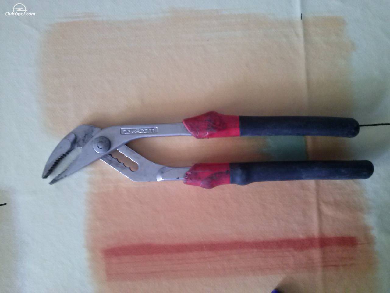

3) Desfaci colierul (Cel din dreapta radiatorului cum stai in fata masini)
3) Vezi in poza 1 - 2 (Daca nu ai unealta adecvat "cleste pentru coliere" o sa ai ceva bataie de cap cu el, cu mare atentie ca alt colier de schimb nu ai).
3) Se lasa sa se goleasca Antigelul, pana nu mai curge.
4) Spalare Radiator numai daca este cazul.
Daca a fost Antigel Verde in loc de Rosul si Inveres sau daca vrei neaparat.

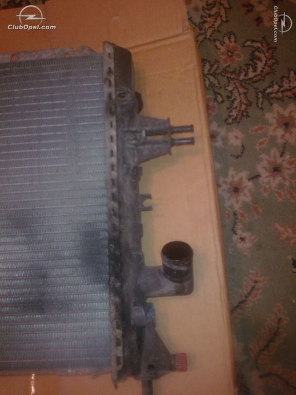

Ok, desfac de acolo dar cotul ala la mine e intreptat in sus iar cu apa care ramane in radiator?
Eu vreau sa curat instalatia pentru ca am avut probleme cu termoflotul si mi-a ramas ulei inauntru.
  • Dany7776
  • Mesaje scrise: 342
  • Cont inregistrat: 02 Nov 2011
Pune ceva poze sa vada si baieti poate ne ajuta mai mult.
La un raspuns.
  • Dany7776
Ai dreptate este cam sus.
Daca nu pe cel din stanga care este mai jos si daca ai loc.
Vezi ce mai zic baieti.
Astra Y17DT Radiator apa
  • Fydo
  • Mesaje scrise: 19
  • Masina: Astra 2001 Y17DT
  • Cont inregistrat: 21 Mar 2011
Cum te uiti la radiator in stanga jos unde ar trebui sa fie acel robinet, cu vreo 10 cm mai sus este cotul cu furtun dar cotul este indreptat in sus.
As da radiatorul jos sa-l curat bine dar dupa fiecare clatire de instalatie sa dau radiatorul jos.... nu cred ca am atata rabdare, deci imi trebuie o solutie sa o fac (curatarea) cu el pe masina.

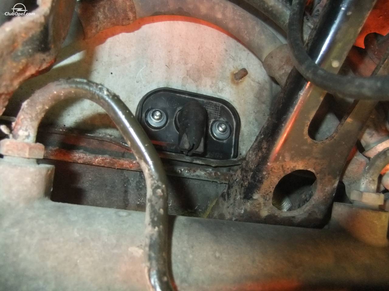

Salut, imi cer scuze ca intervin. La "tavita " de colectare a condensului pentru a o demonta, (astra g ,2002 1.7 dti) trebuie desfacute 2 suruburi pozitionate in compartimentul motor pe caroserie ce tin furtunul de golire condens. Acolo se foloseste imbus stelat T20 (de preferinta cu un clichet mic). O operatie fara de care nu se poate inlatura tavita. Multumesc si imi cer scuze pentru eventualele neplaceri.

Trebuie neaparat demontata tavita ?Nu am acces la elevator si nu stiu cum sa procedez..
Numai bine !
  • ciniparu
  • Mesaje scrise: 141
  • Locatie: Botosani
  • Masina: Astra 2001 YDTH
  • Cont inregistrat: 22 Jun 2010
este cam inaccesibil acel spatiu pentru cele doua suruburi. iti trebuie multa rabdare. succes!

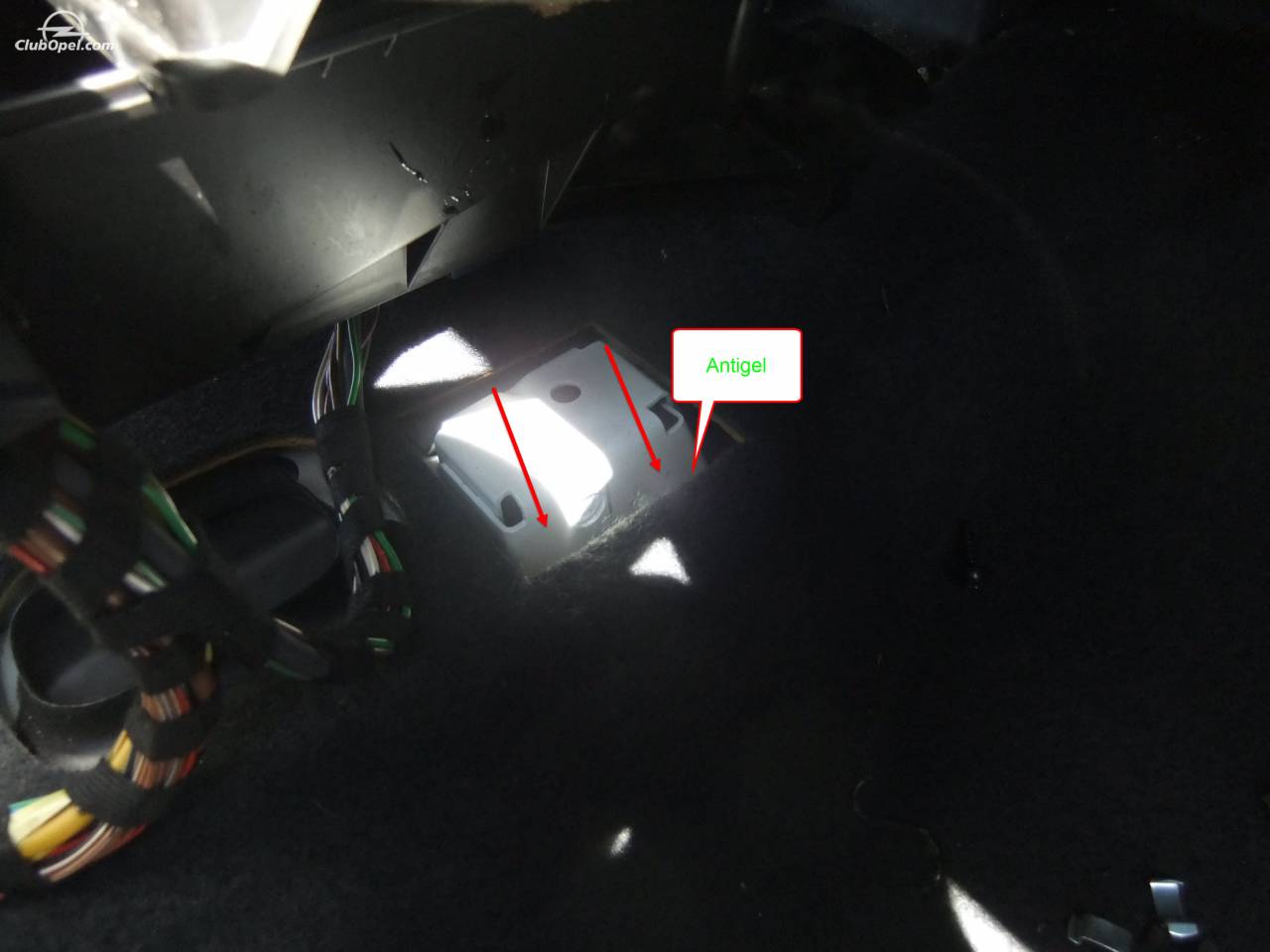

salut masina mea este opel astra g cu motor 1,6 an 2002 de ceva timp am gasit mocheta pe partea dreapta umeda am crezut ca este de-la spalatorie dar se pare ca este antigel .Oare am probleme cu caloriferul ?pt cunoscatorii care ma poate ajuta .Orice sfat este bine venit .Mersi
  • mikyboy
  • Mesaje scrise: 5,734
da este de la acele o-ringuri daca este antigel (dulce) si ai tutorial cum se schimba si este foarte bine facut...

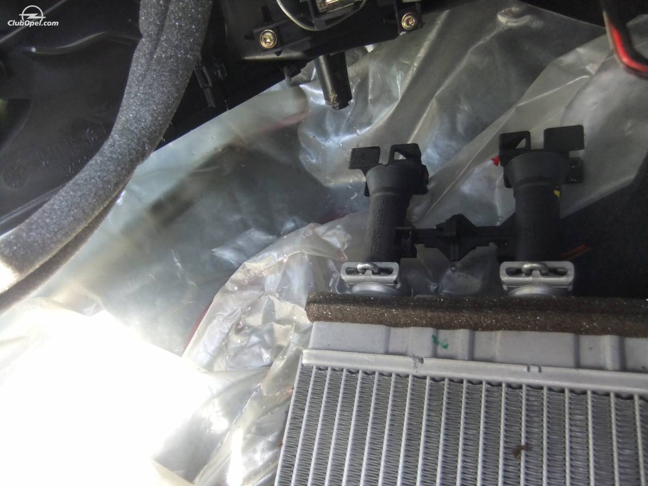

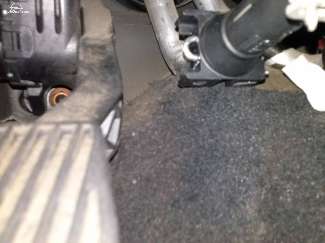

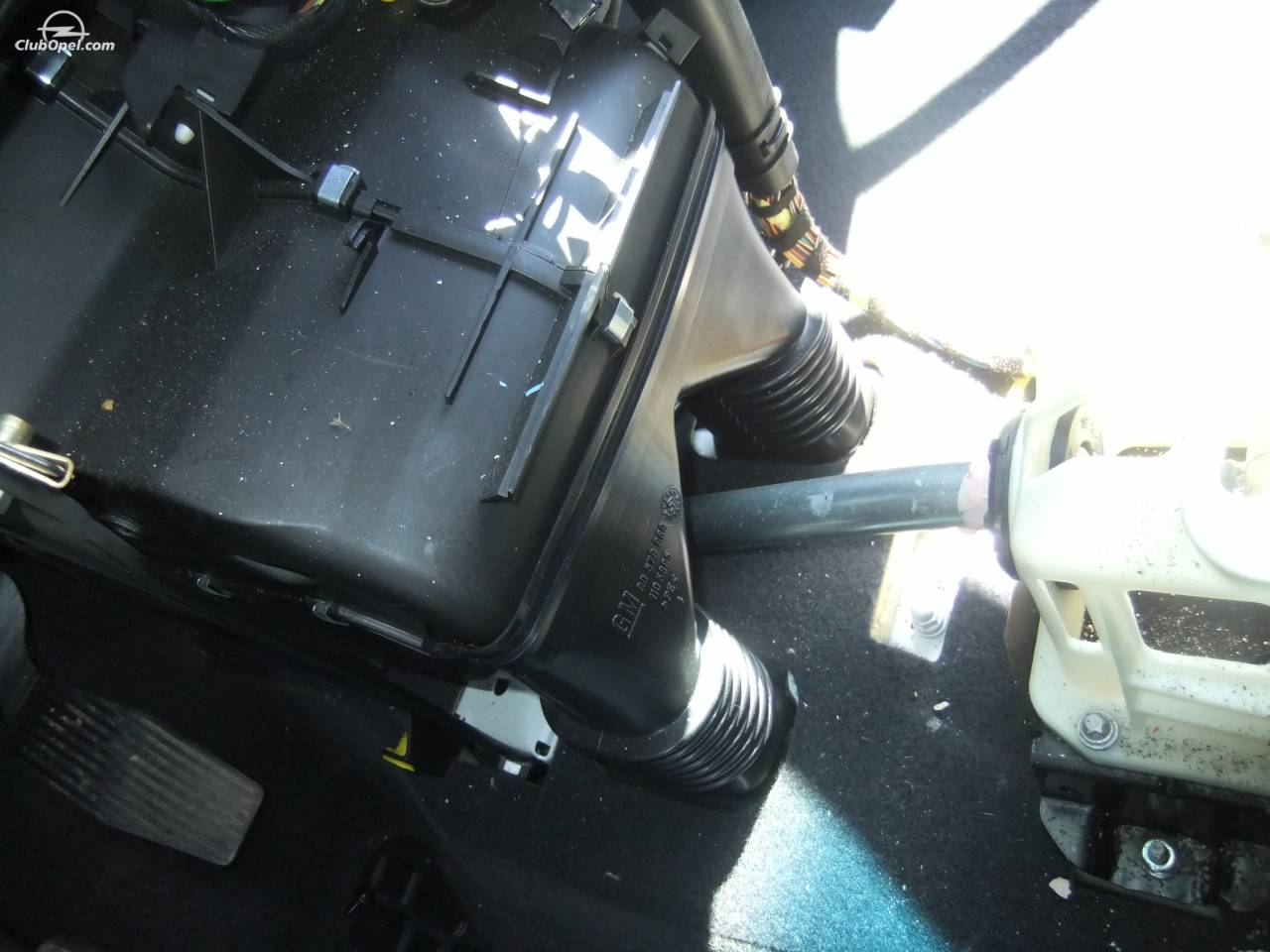

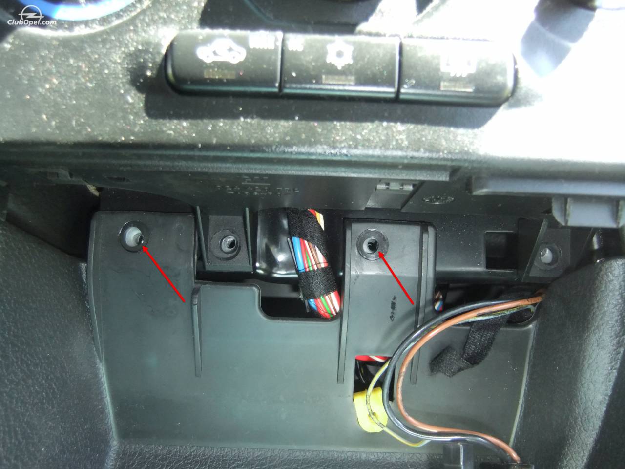

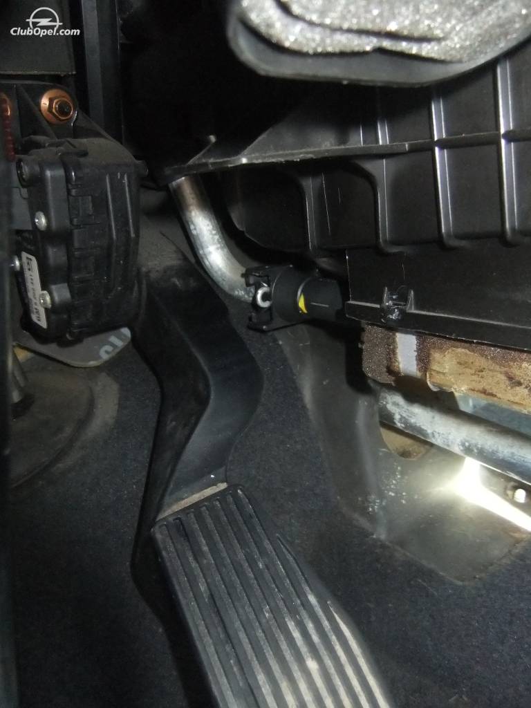

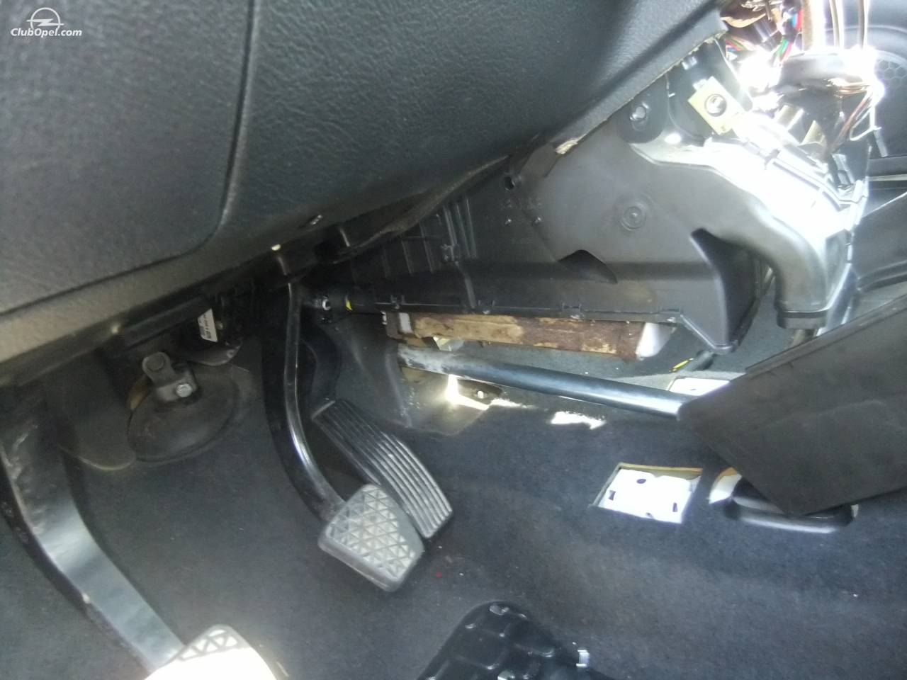

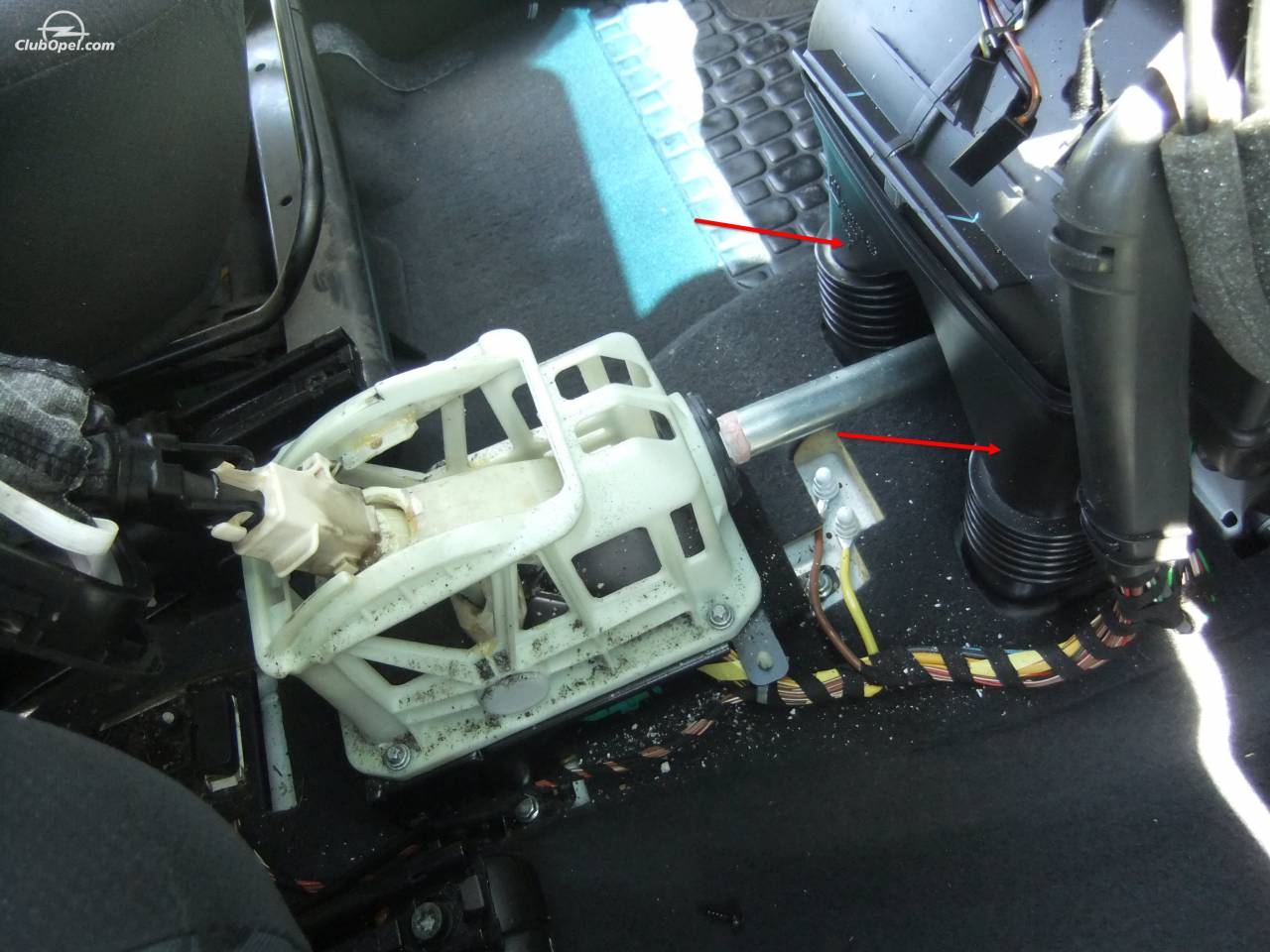

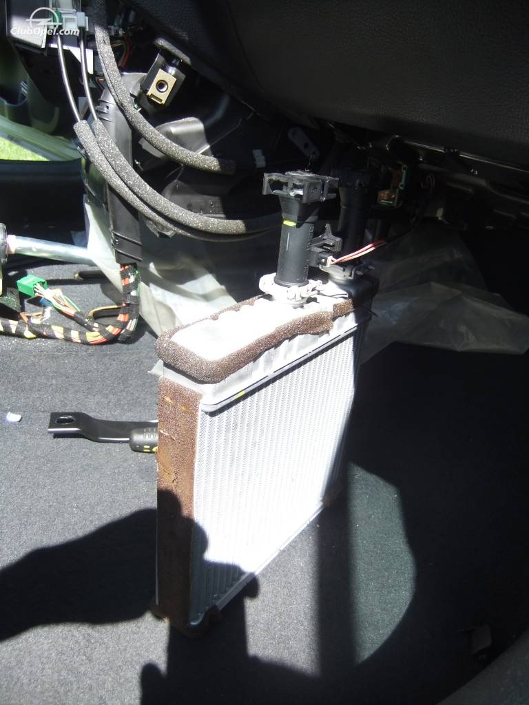

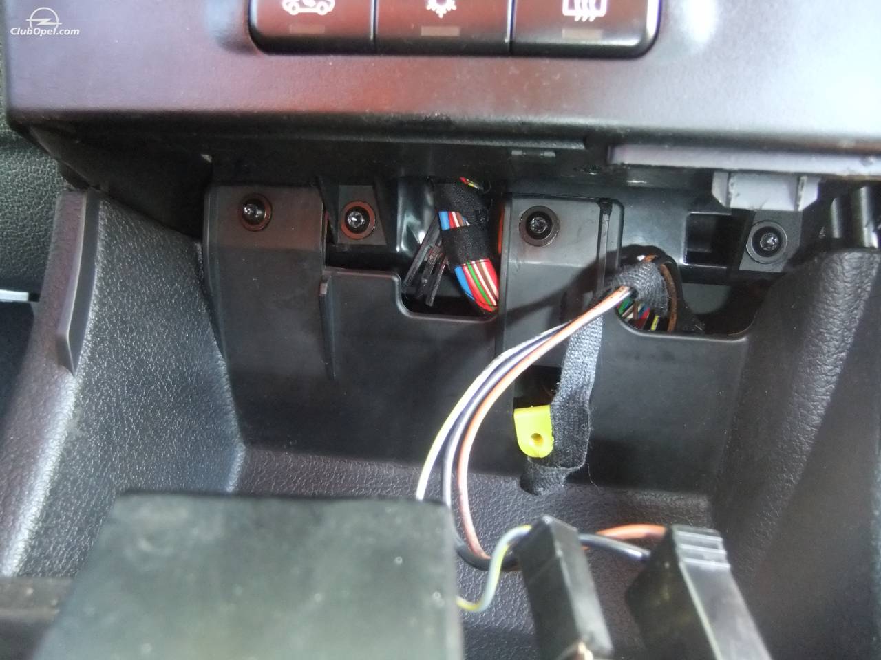

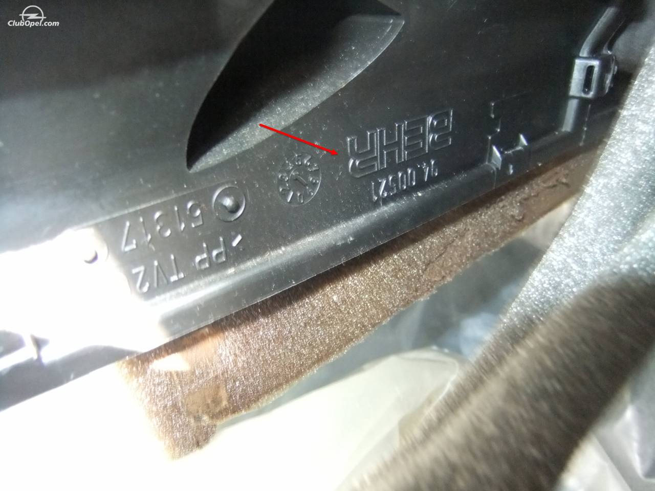

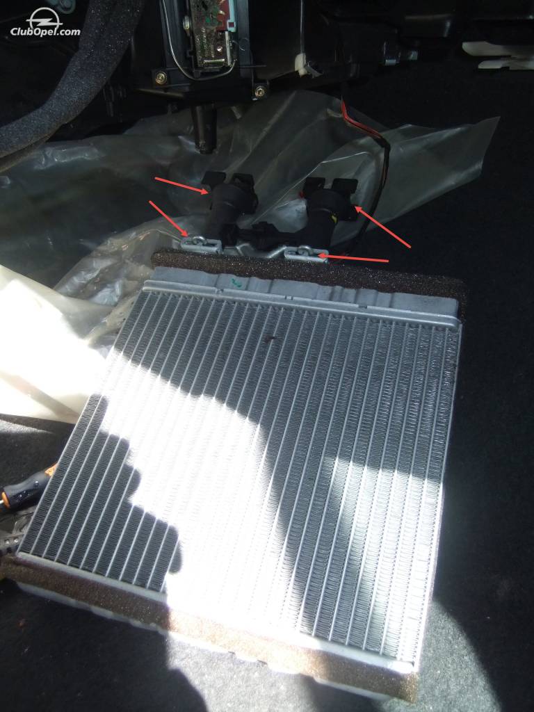

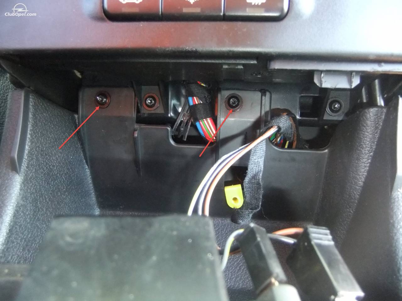

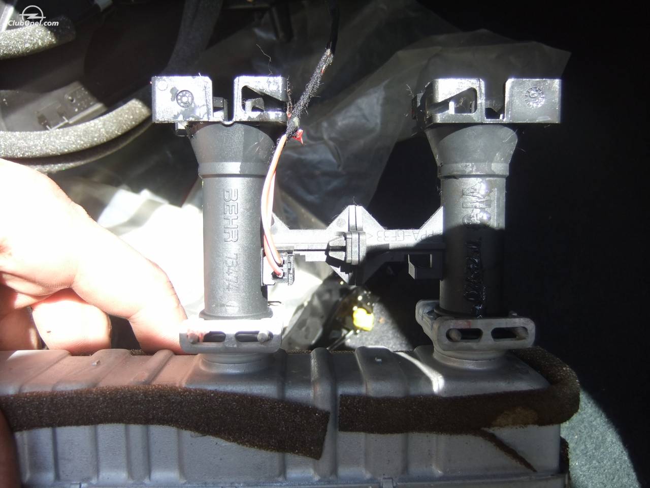

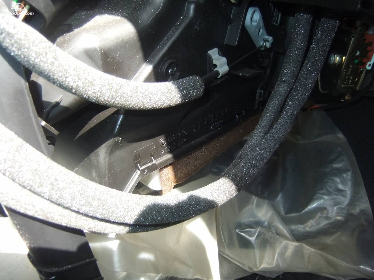

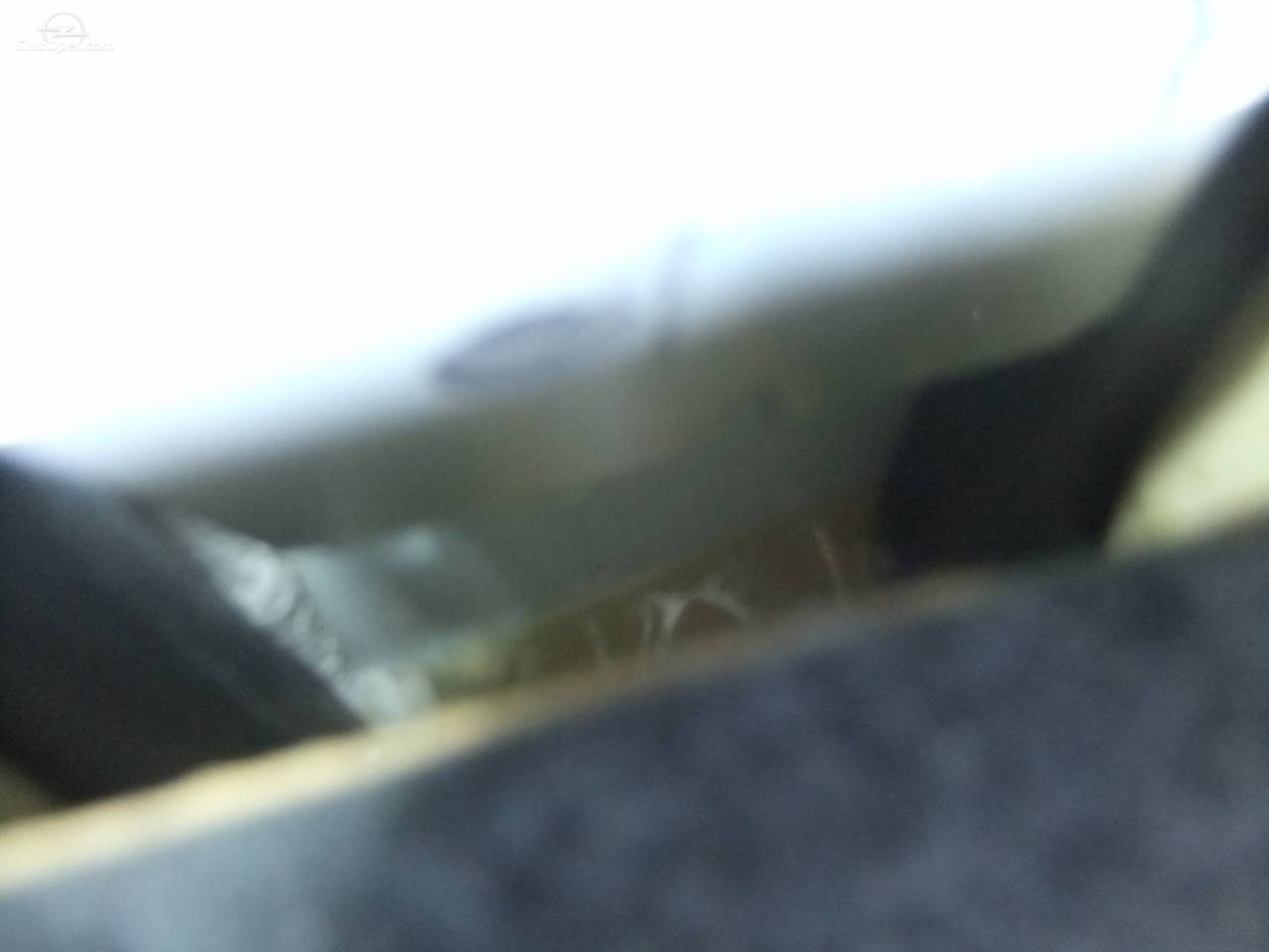

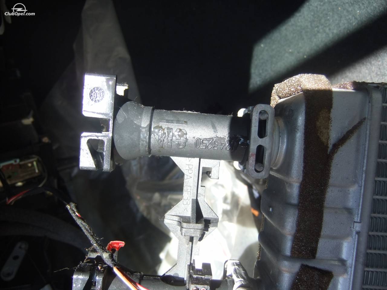

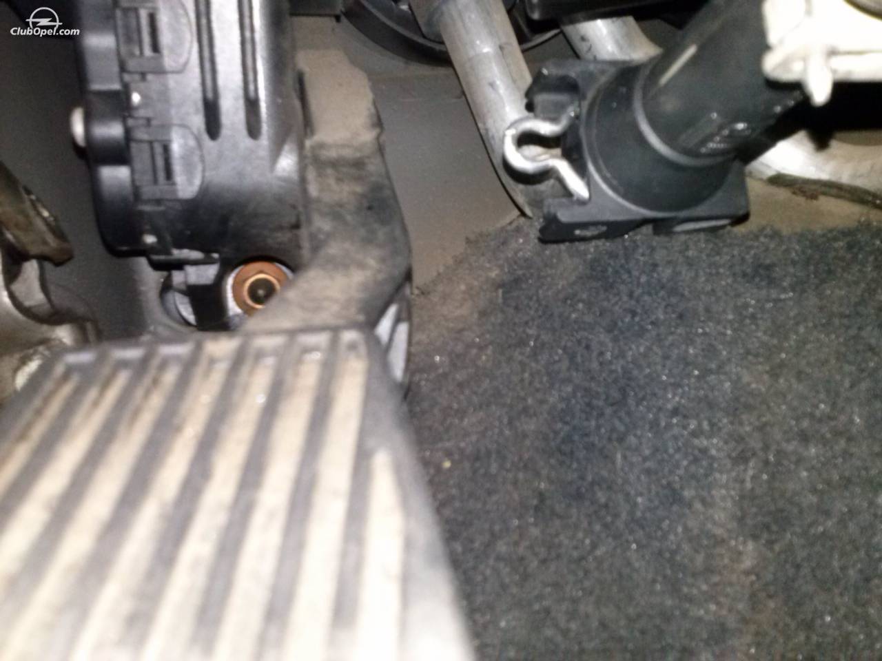

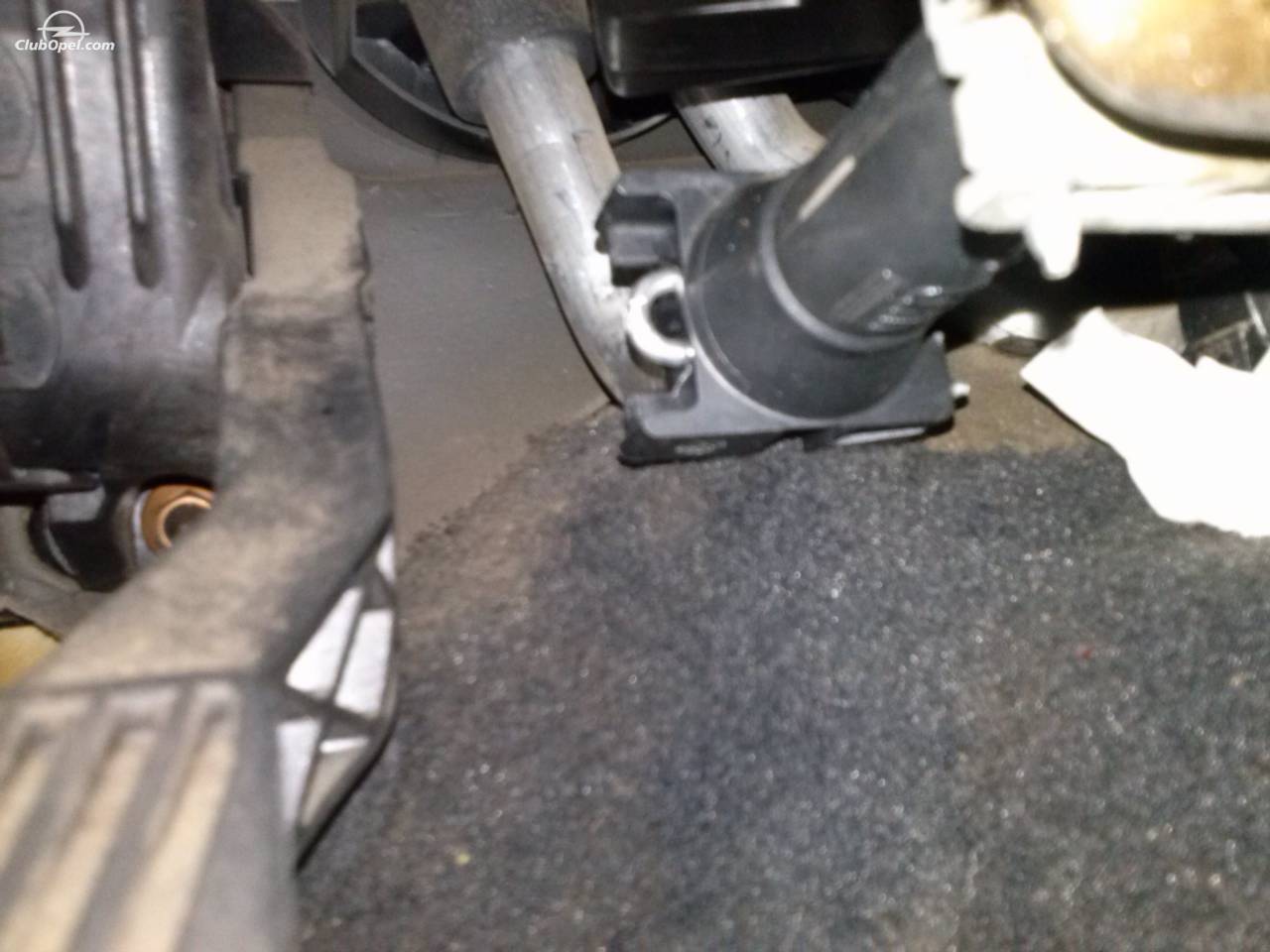

Pentru BEHR (sper sa va ajute cat de cat.).
Stiu dar poate va ajuta si pe voi.

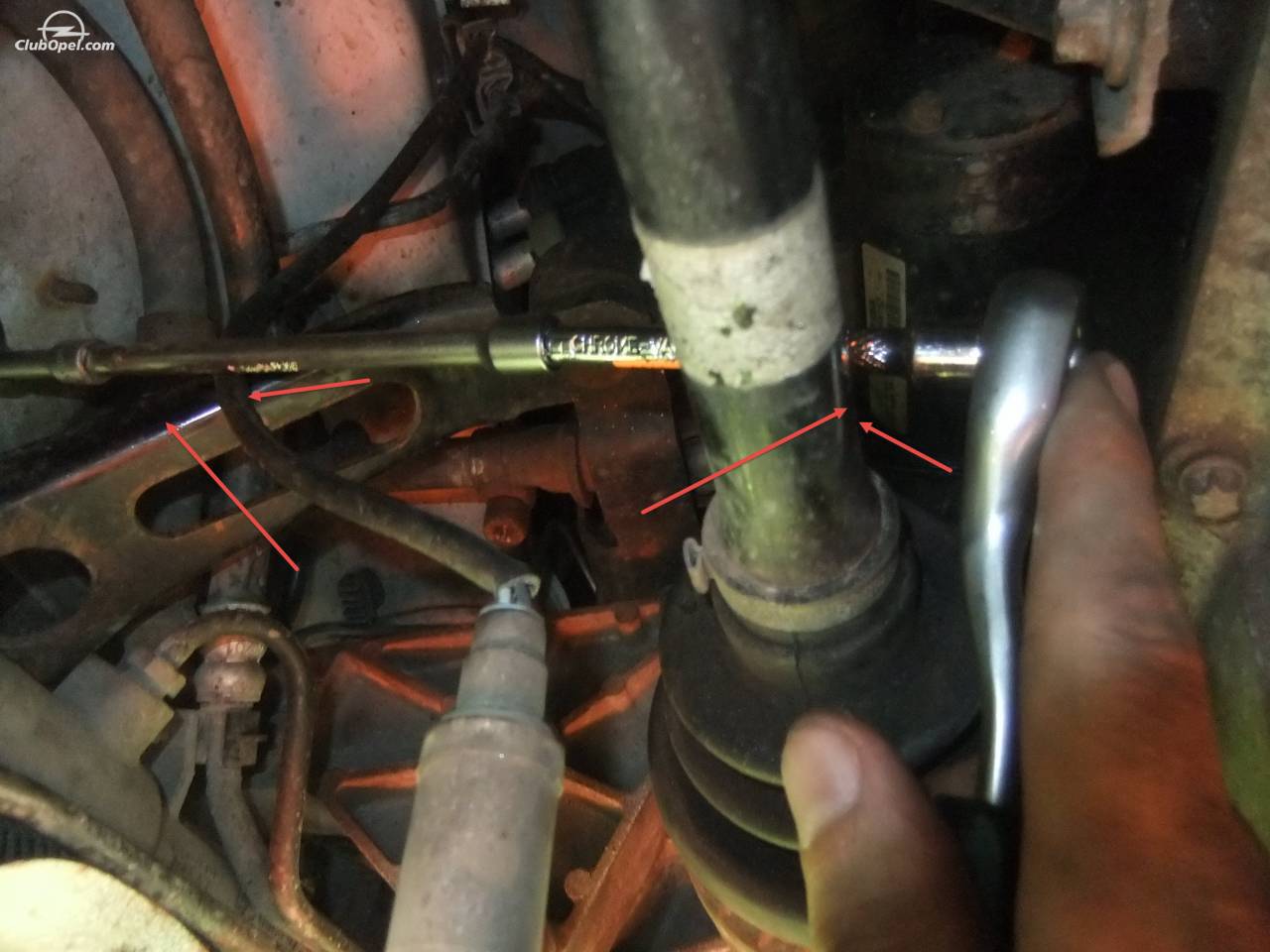

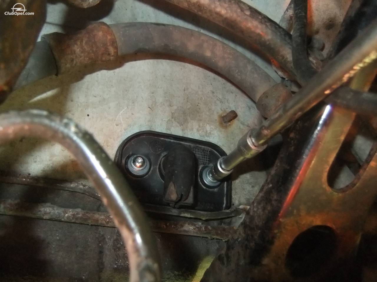

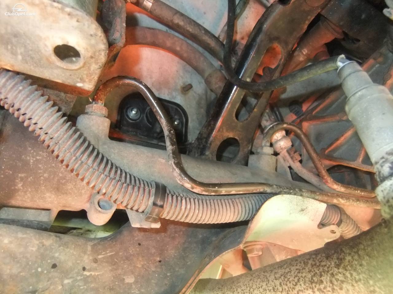

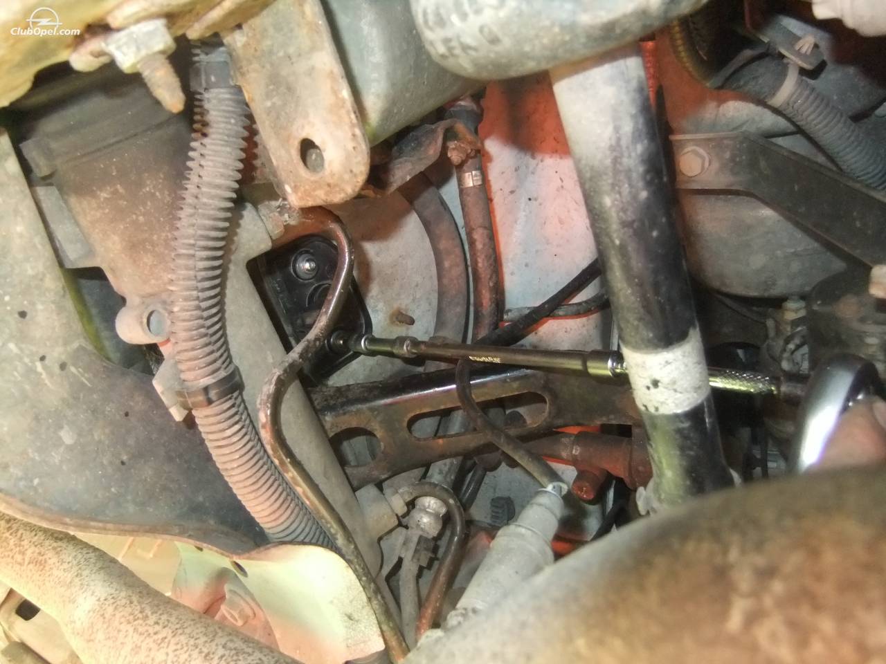

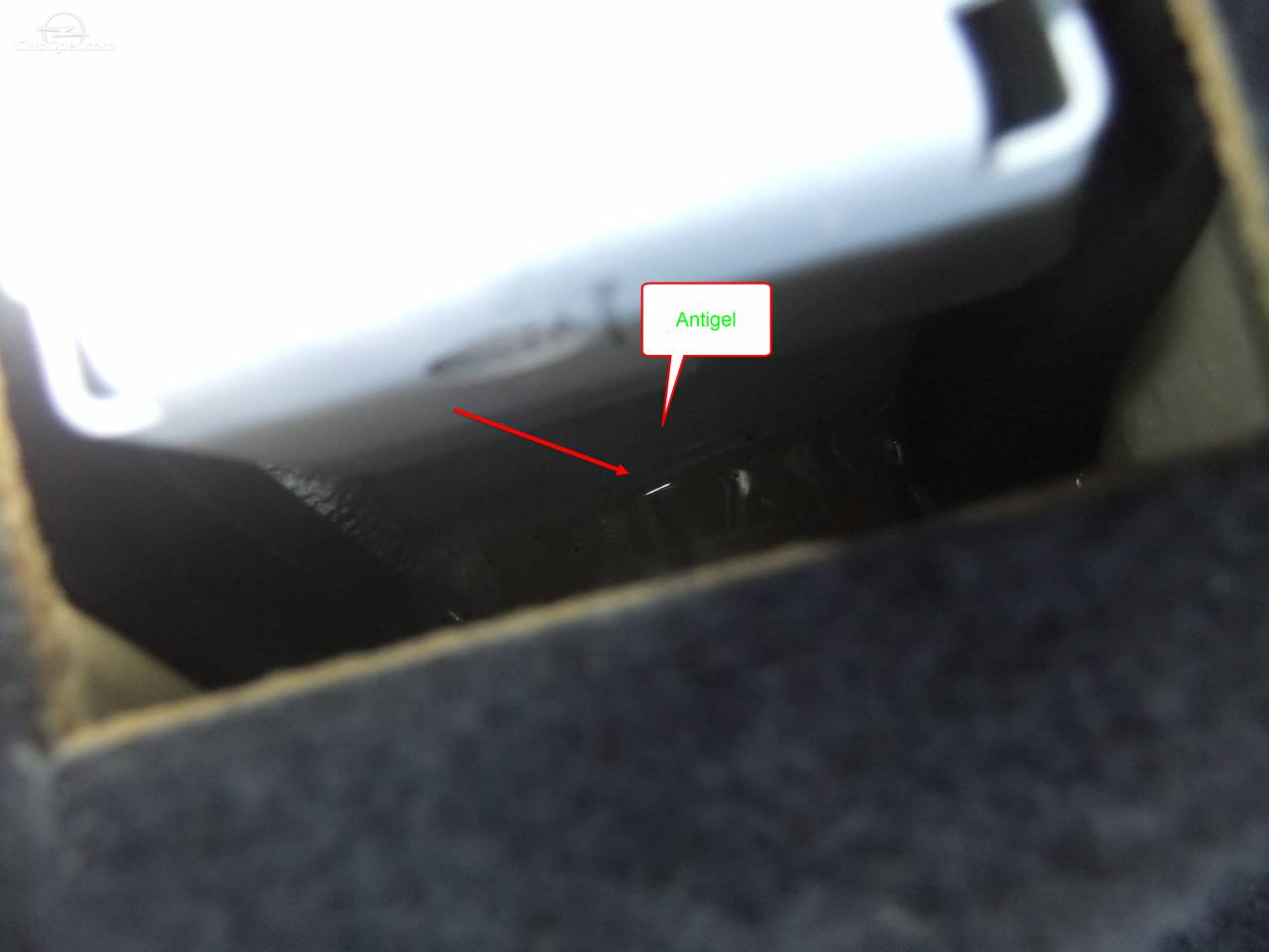

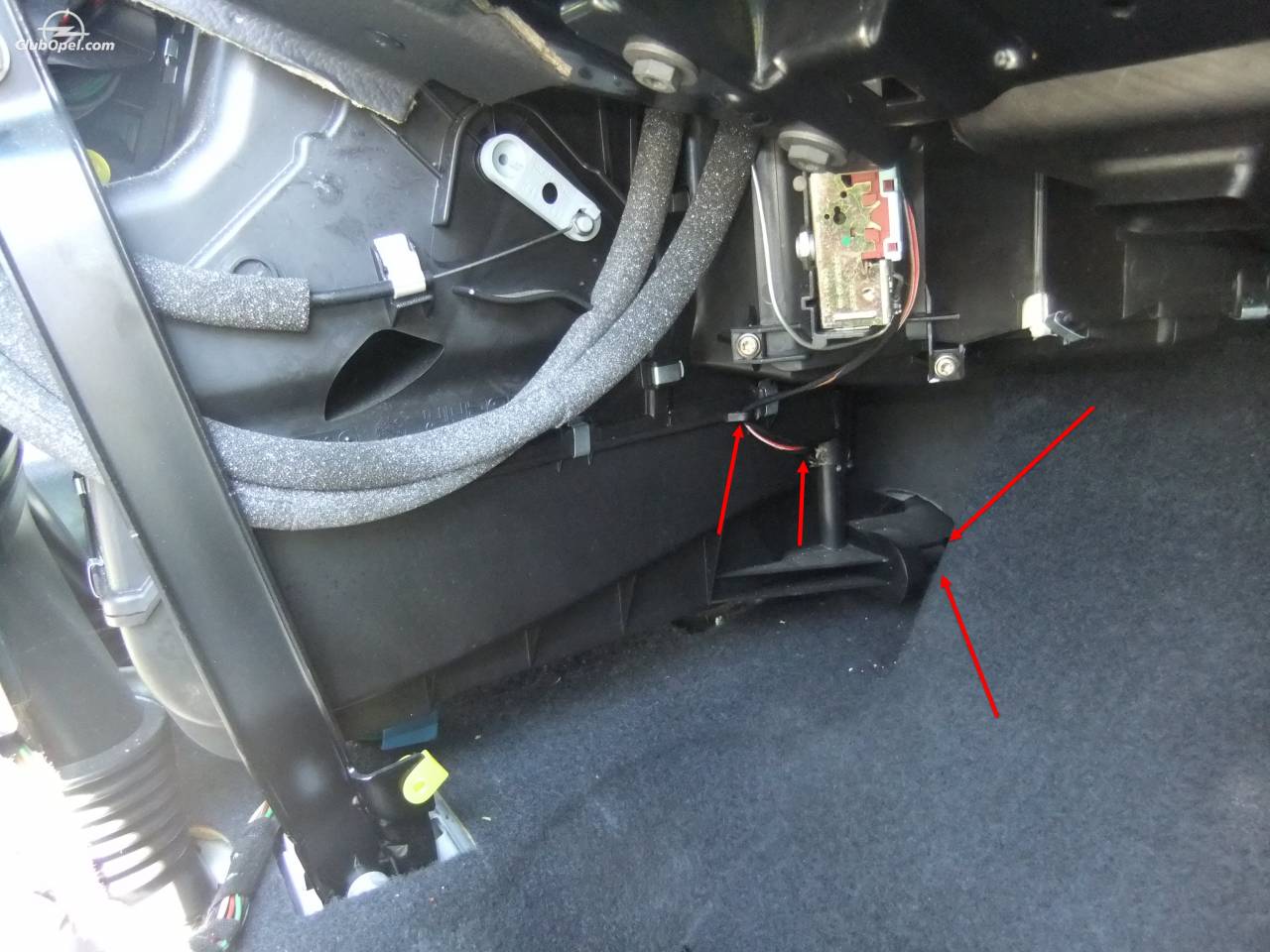

Prima si prima data se scoate suruburile de la Tavita scurgere condens.
Torx T20 dar este bine sa aveti si un torx T25 in caz ca se manca capul la cel din dreapta ta sau la amandoua cel din dreapta este nasol rau la scos (fara sa le scoti nu faci nimic pana la urma ma ajutat cineva cu torx T25 alfel acolo ramanea, de anul trecut vroiam sa schimb dar surubul din dreapta ma tinut mult timp pe loc.)
- Cum se scoate antigelul banuiesc ca stie fiecare.
- Ce este mai usor nu am mai facut poze suruburi etc.
- Ca sfat folositi toate sigurantele originale de pe masina din aluminiu alfel stricati radiatorul de incalzire cu celelate (din metal) daca nu sunt din aluminiu. (de metal va rupe aluminiu din radiator daca nu crezi fa proba daca ai bani)
- Ca sfat cand prindeti sigurantele pe masina folositi cheia franceza (capu care atinge capul sigurantei se pune o carpa in doua ca tampon (cu simt) si capul celalat in partea cealanta si strans cu simt (priviti de proba inainte de montare pana unde trebuie sa ajunga siguranta (bagati siguranta sa vedeti pana unde trebuie sa fie) si veti avea raspunsul) (la a doua siguranta la fel) alfel va chinuiti mult pana bagati sigurantele la montarea pe masina.
(eu ma tot uitam ca nu sunt intrate cum au intrat cele de pe calorifer am luat cheia fraceza si carpa cu grija am reusit sa le bag).
________________________________________________________________________
Cu un burete mic se scoate antigelul cat se poate.
Bafta! Si multa rabdare.
Cam 4-5 ore depinde cat esti de rapid.
  • T.ion
  • Mesaje scrise: 3,454
  • Masina: Zafira 2001 Z16XE

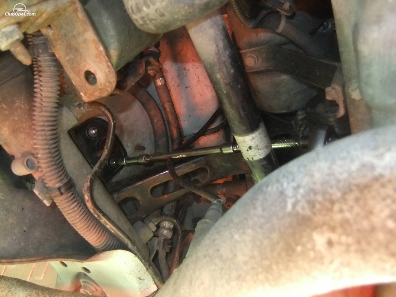

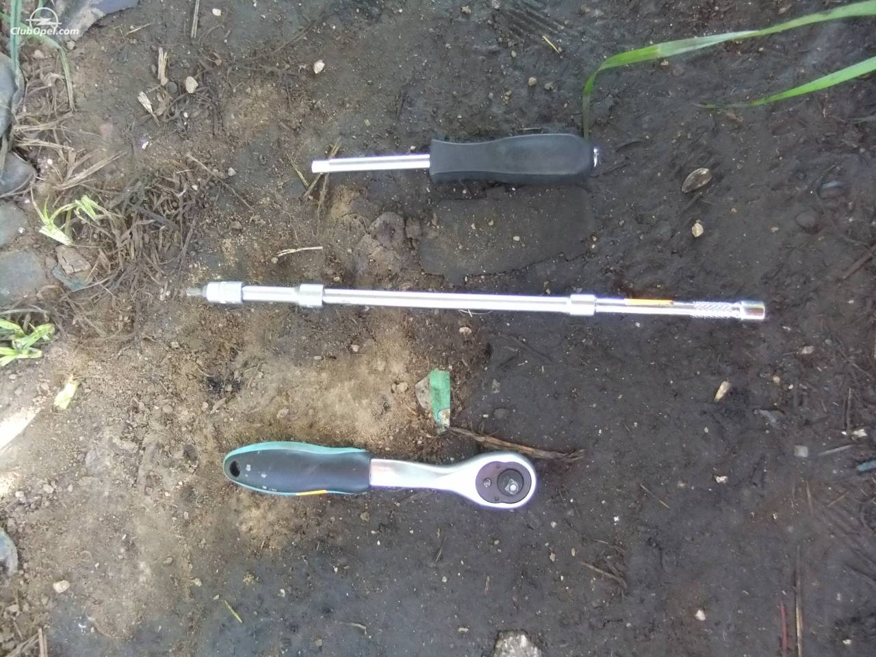

Tavita scurgere condens. (am scos intr-un service cu canal, rampa, elevator) etc.
[a reusit sa-l scoata pe cel din dreapta (cu cap stricat) cu torx T25 (din spatele planetarei)
- Cheie cu clichet,
- Prelungitoare pana in spatele planetarei (este mult mai usor de desfacut.)
- Cap T20 si rezerva T25 daca se strica capul. (surubenita pentru tubulare pentru biti merge mai usor pentru desfacut ornamete)
- 1 Surubenita dreapta (potrivita) Pentru cleme si pentru scoaterea sigurantelor(coliere) la garnituri.
- 1 lighean ca acesta ca 5-6l (care sa incapa sub masina)
- O carpa curata pentru strecurarea antigelului.

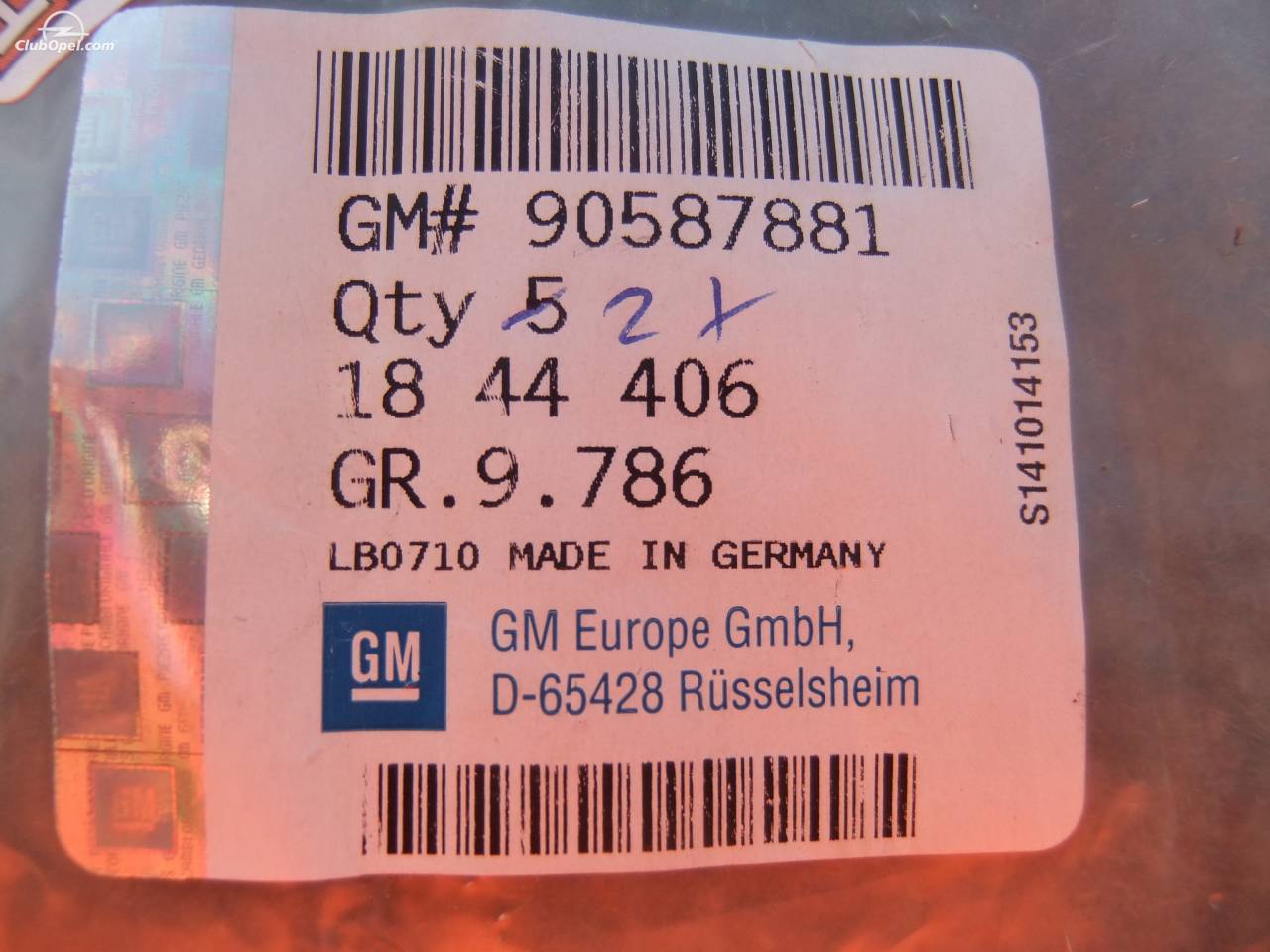

- Cod suruburi (scurgere condens) [18 44 406, 90587881]
http://www.partsbase.org/parts/ope-1844406/
- Demotare Tavita scurgere condens (in service)
- Restul la iarba verde (scos antigel, demotare ornamete, radiator caldura, sigurante, remontare etc.).
- Remontare Tavita scurgere condens pe o rampa (canal, rampa, elevator) in zona.

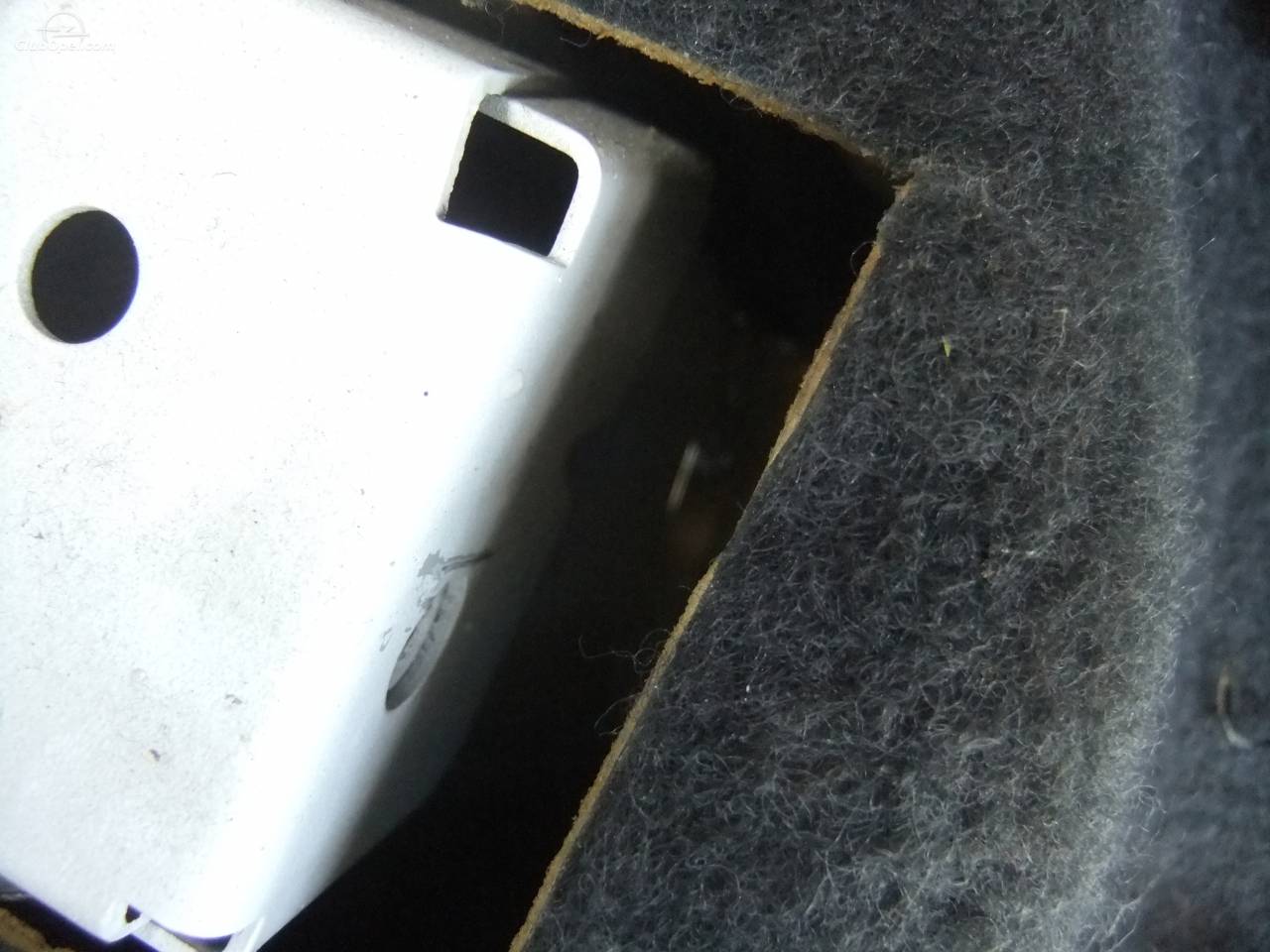

Atentie mare la sigurante, sa fie bagate cum trebuie. Si eu am facut aceasta operatiune si nu am fost atent la sigurante. Am schimbat oringurile, am bagat sigurantele si curgea binisor, nu erau sigurantele bagate cum trebuie. Ar fi bine sa faceti o proba inainte sa montati totul la loc. Sa puneti si o proptea mica sub calorifer sa stea pe pozitie.
aici se vede ca siguranta nu a intrat cum trebuie
siguranta bagata cum trebuie
Pentru sigurante am folosit o cheie ca in imagine, prinde mai bine decat un patent.
  • T.ion
Cu cheia franceza si cu carpa facuta in doua, pe capul de la franceza |(capul sigurantei) ca tampon se strange cu simt cu grija pina intra in pozitia corecta cum arata si colegul mai sus.
