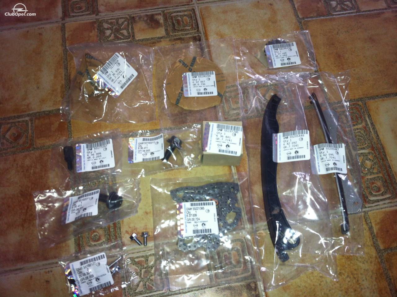

Astazi mi-a ajuns si mie kitul de distributie GM 6606024 iar piesele ce le contine sunt INA.

Asa arata o eticheta originala.

[quote="4di"]Astazi mi-a ajuns si mie kitul de distributie GM 6606024 iar piesele ce le contine sunt INA.
[/quote
salut , luat din acelasi loc de unde l-am luat eu , cu acelasi pret ? pe piese scrie ina ( eu nu am verificat ) ? multumesc

Da e din acelasi loc si la acelasi pret.

m-am uitat si eu intr-un final pe piese si intr-adevar sunt INA . tot ce mai ramane este sa o inlocuiesc , in cazul in care aveti un mecanic bun va rog sa ma informati . multumesc !

Eu am luat la acelasi pret chitul de la ei pentru Corsa C Z13DT si acum e montat pe masina, piesele erau INA ceea ce e bine daca nu e facatura. Asta voi vedea cand se aduna km daca e de calitate sau nu.
PS: acum am citit mai atent chitul ce l-am cumparat eu era GM si nu Ruville, deci nu ma pot pronunta.
