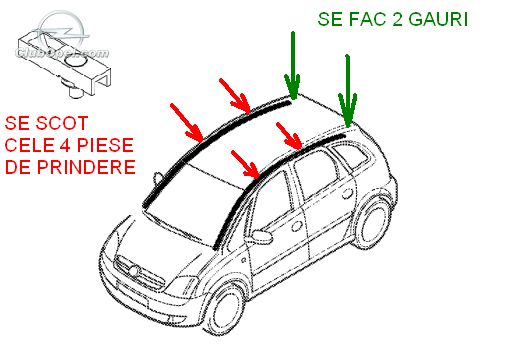

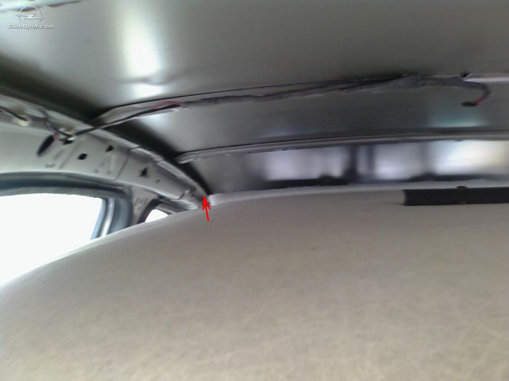

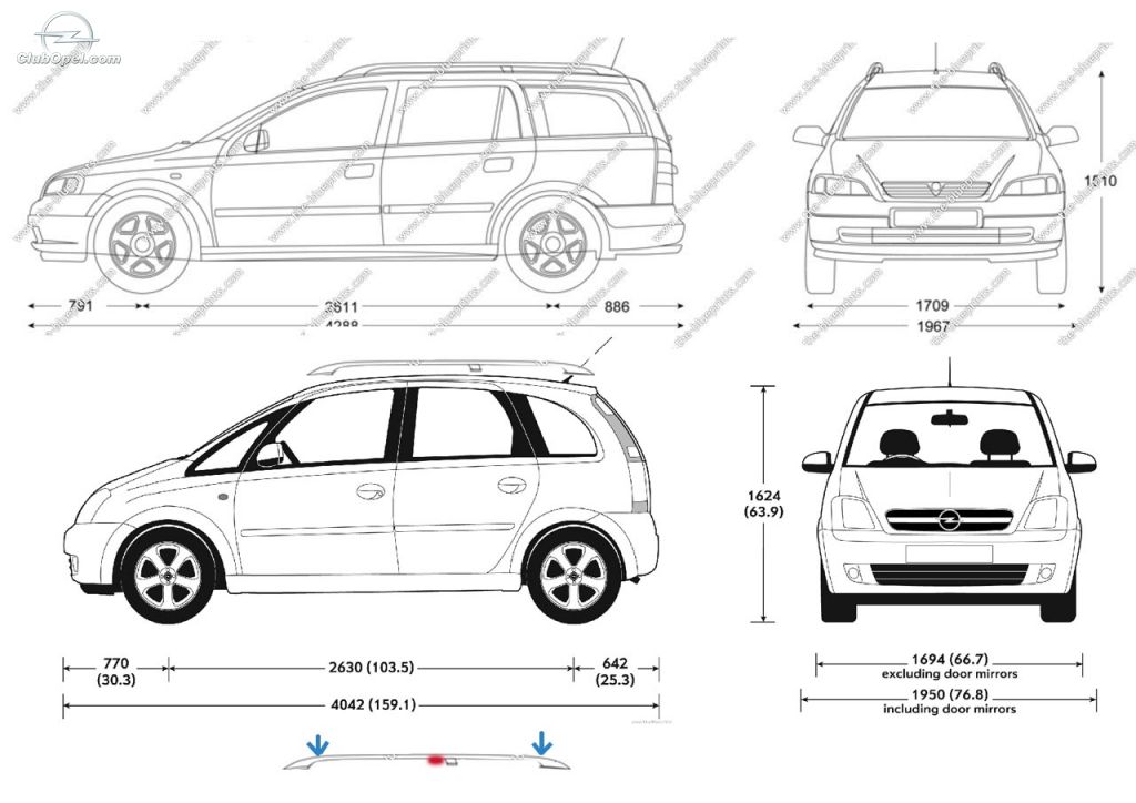

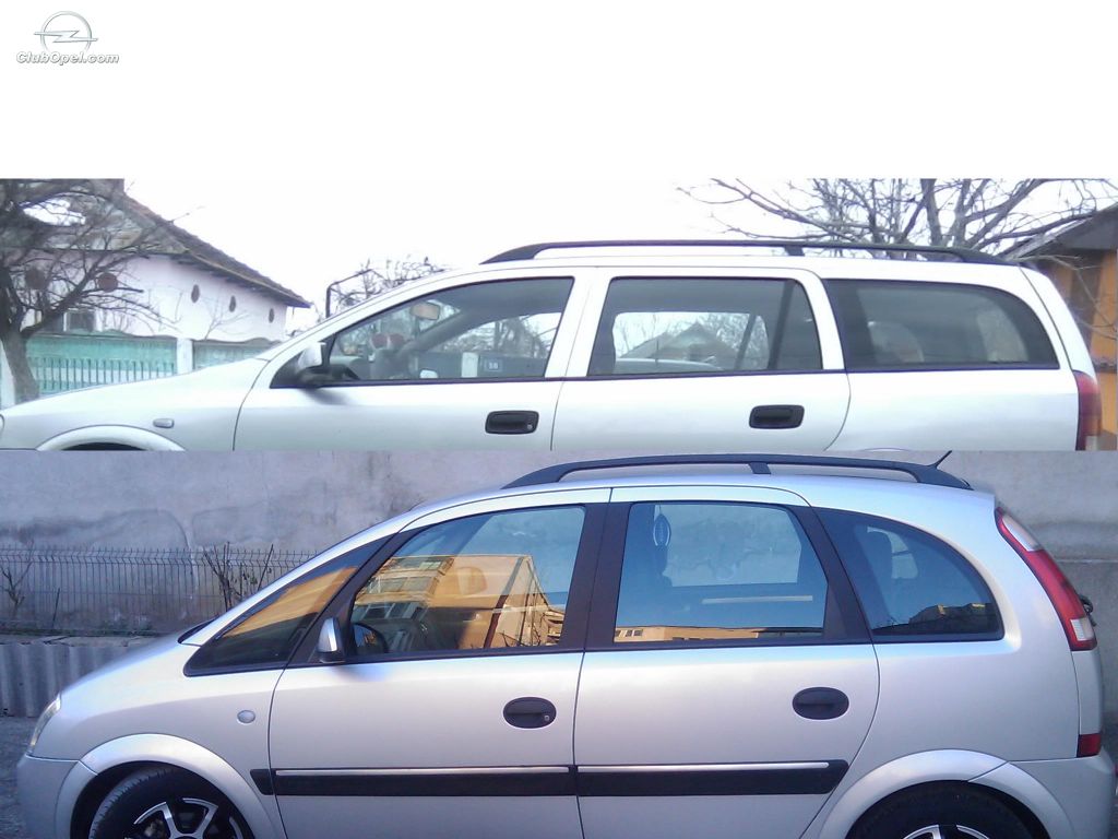

Trebuie demontat plafonul la interior, respectiv ornamentele de plastic de la centurile de siguranta. Barele longitodinale de Astra sunt mai lungi, deci vor trebui taiate. In afara de ce 4 gauri existente pe (vezi sistemele de prindere ce vor trebui demontate) se mai fac 2 gauri in partea din spate langa haion (sagetile rosii).

Mie tot nu mi-au iesit barele asa cum le are elmugur,nu stiu exact cum le-ai facut si cum le-ai montat dar la mine sunt tare aiurea:(as fi recunoscator daca intradevar mi-ai explica mai bine cum ai realizat barele longitudinale,de la modificarea lor pana la montajul pe masina,eventual niste poze mi-ar fi de mare folos:d

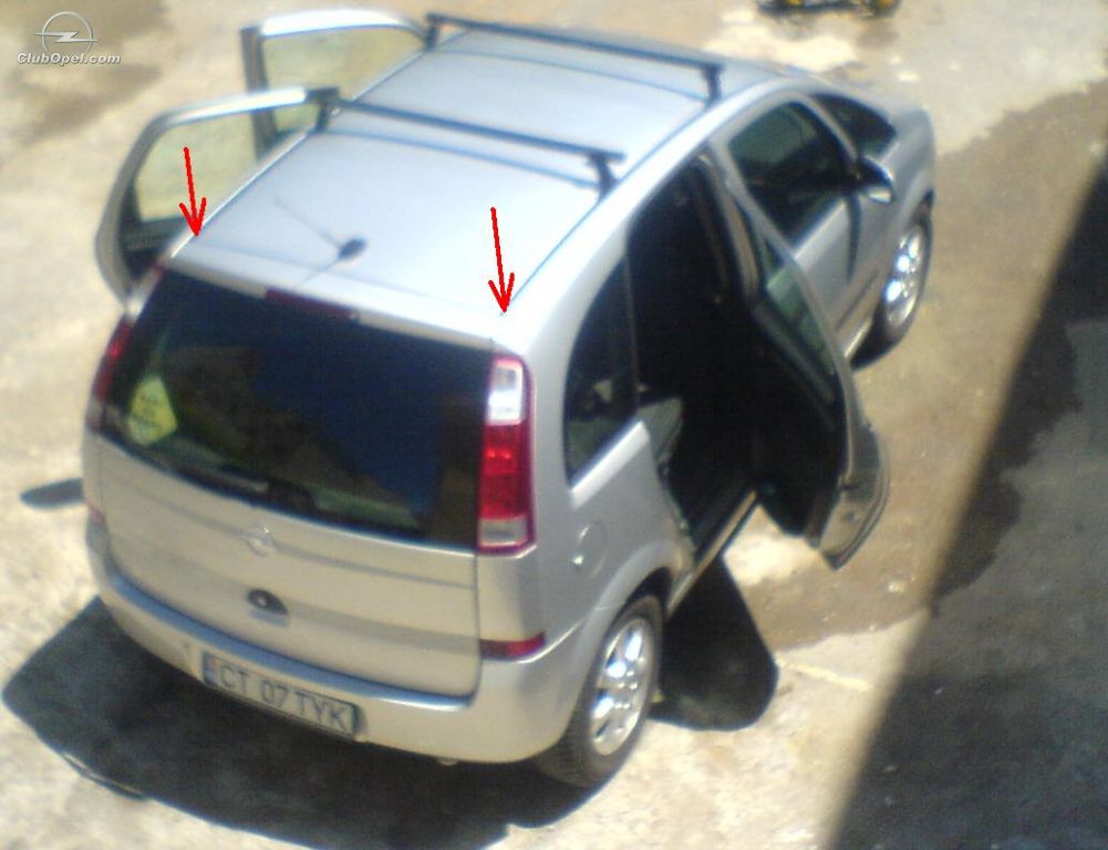

M-am folosit de gaurile existente (4)CU ROSU si am mai facut 2 gauri SAGETILE VERZI in spate aproape de usa haion. Vad cu tu nu ai mai prins piesa de mijloc.
Apoi bara de pe Astra G eu am prins-o in menghina (in poza de ma jos in dreptul semnului rosu) folosind 2 bucati de lemn moale si le-am curbat (doar sunt din aluminiu sau vre-un aliaj) in sensul sagetilor albastre. Apoi le-am scurtat pentru ca erau prea lungi.
Apoi am strans bine suruburile folosind si garniturile de cauciuc de pe elementele de prindere Astra, suplimentar am pus preventiv si niste silicon negru in jurul prinderilor.
Ornementele longitudinale negre de vin de la capota pana in spate le-am taiat in dreptul picioarelor de prindere. Cam asta e, sper sa ajute aceste informatii.
Malyn ti-am trimis si nr meu pe mesaje private.

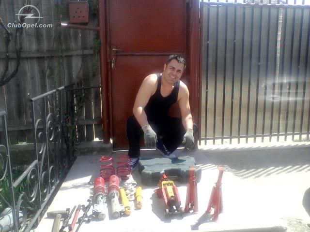

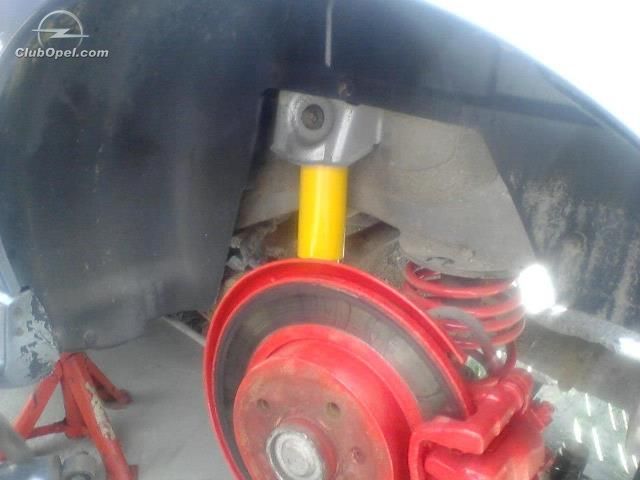

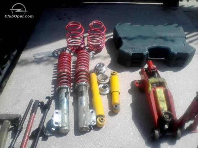

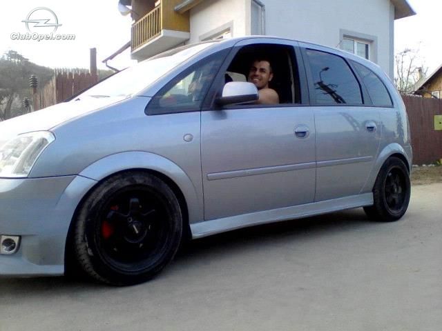

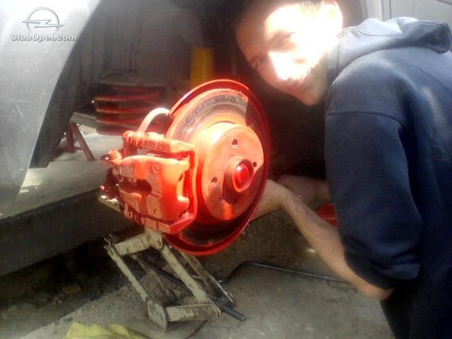

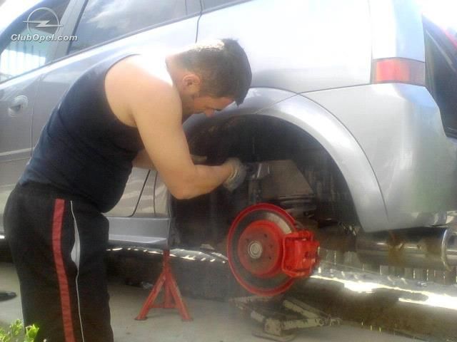

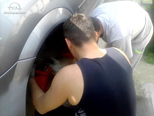

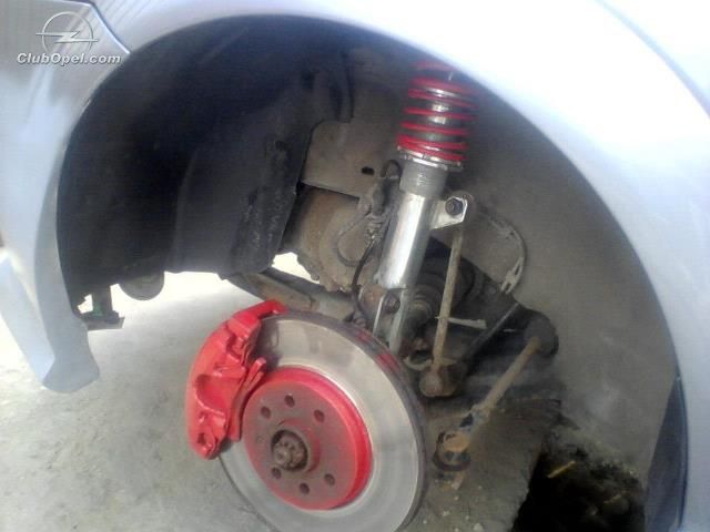

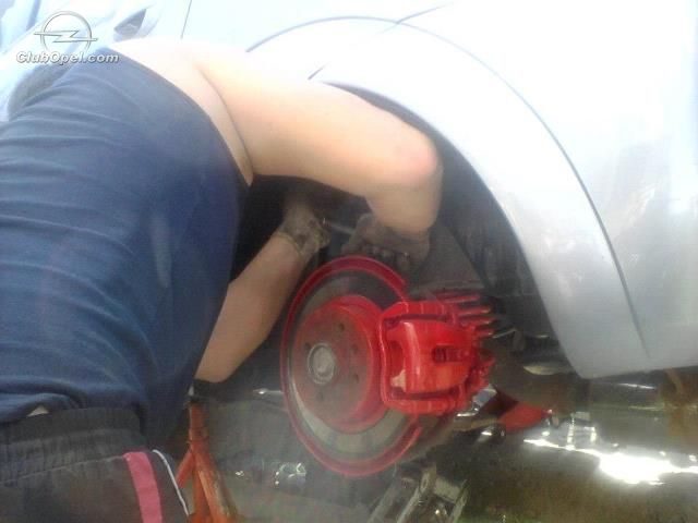

Dorinta mea pe care incerc de ceva timp sa o indeplinesc era sa pun o suspensie sport reglabila pe Meriva. Am cautat pana am gasit una sh si am trecut la fapte impreuna cu baietii:
In final asa a iesit:
In ziua urmatoare am dus o in teste pe drumuri virajate , stabilitate mult imbunatatita , rigiditate crescuta dar nu iesita din comun.( in schimb mai trebuie facute cateva reglaje). Inainte suspensia a fost pusa pe un Bertone .
Cu respect
Cu respect
