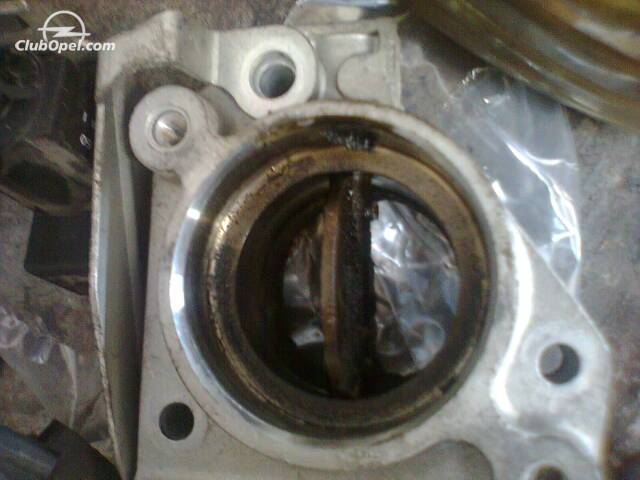

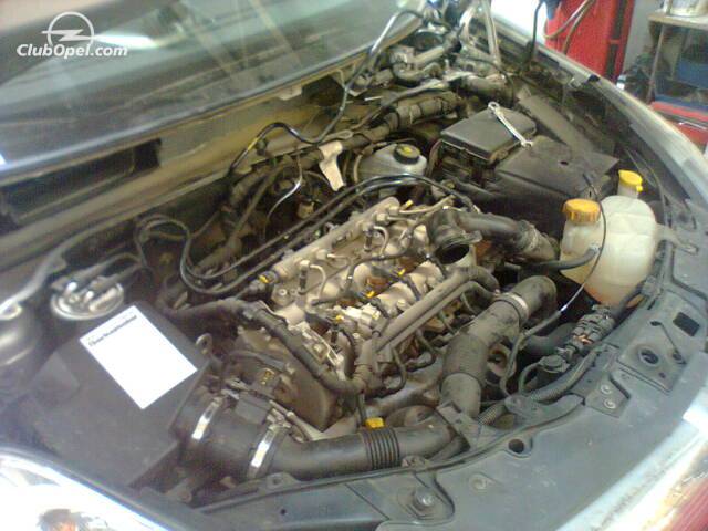

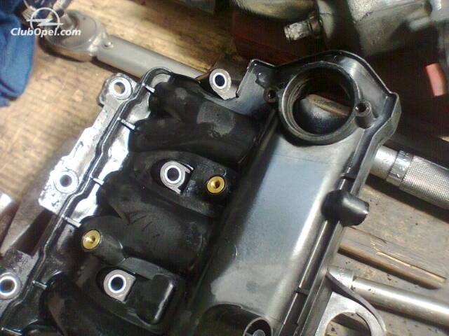

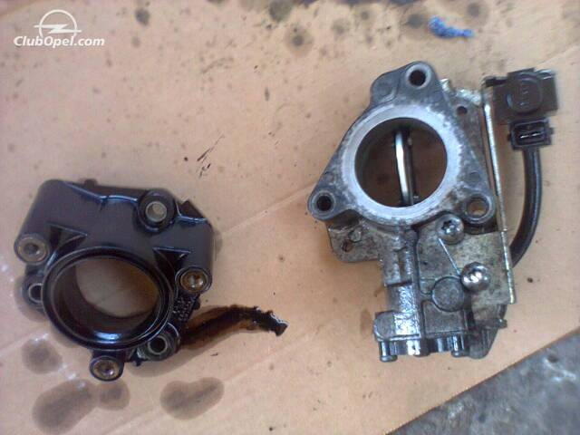

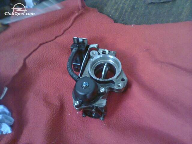

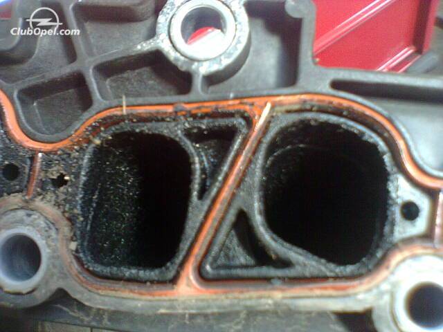

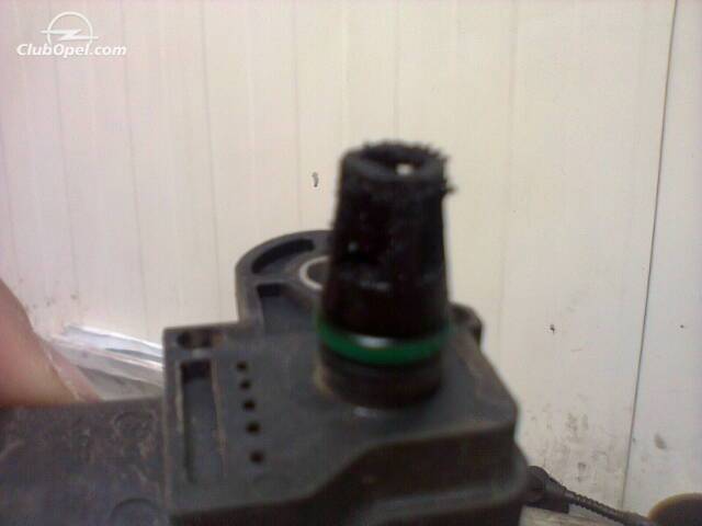

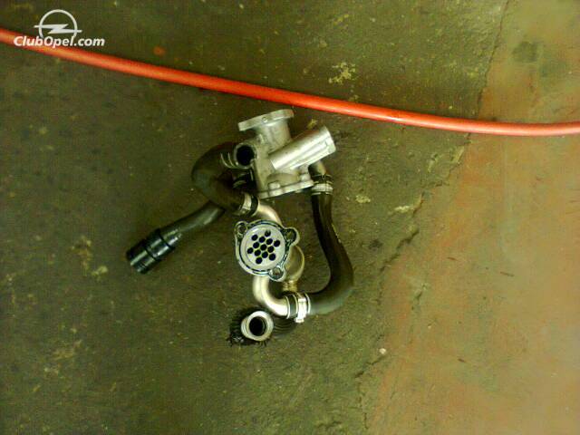

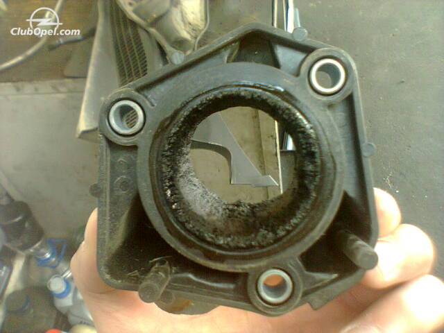

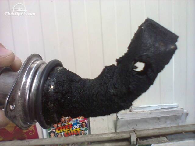

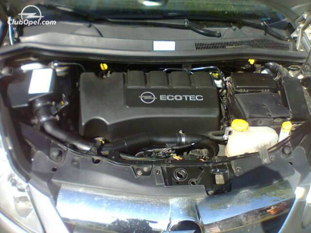

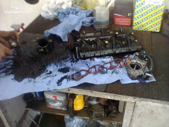

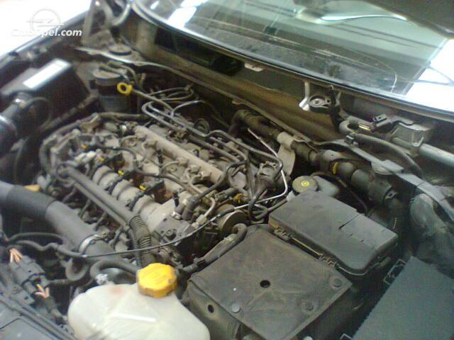

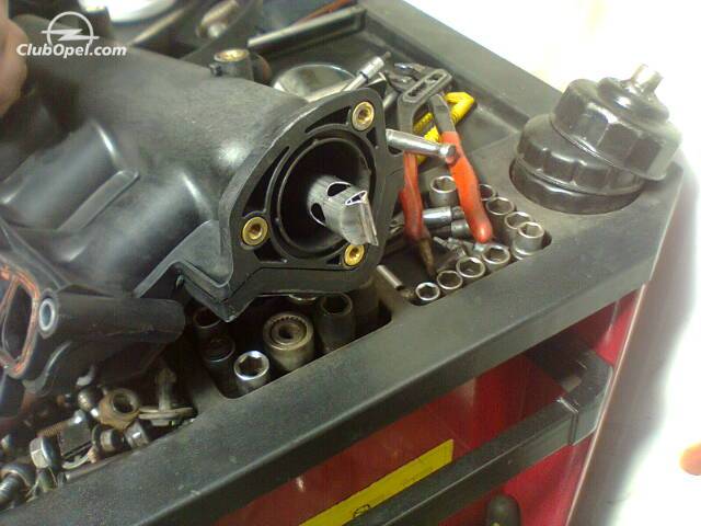

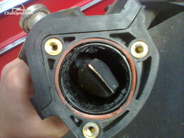

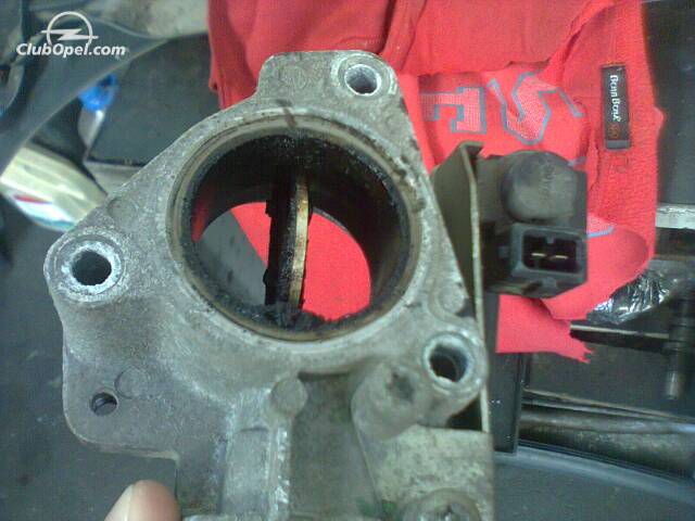

in sfarsit am reusit sa fac si aceasta operatie cam in felul urmator: lucrat cu mare grija,nu am deconectat bateria pentru ca imi era frica sa nu imi mai functioneze impulsurile la geamurile electrice,am demontat stergatoarele si am dat jos protectia de plastic de jos de la parbriz si m-am apucat de treaba,nu am dat jos nici filtrul de motorina pentru ca nu a fost nevoie,ma puteam descurca si asa,cam asa arata masina cand m-am apucat de lucru aici este data galeria jos si acum sa va arat cam ce am gasit pe acolo asta cica e senzorul de admisie super sufocat,la clapeta nu prea era mare mizerie dar la restul... cu grija la garnituri scoase si spalate sunt ca noi,acest mic cot pe unde circula gazele spre egr nici nu se mai cunostea prea bine si am inceput curatenia cu multe carpe,servetele,solutii de curatare si spalare la presiune si cam asa au iesit toate si cam asa arata la sfarsit operatia ce sa zic,conteaza foarte mult sa ii faci asa ceva,acum simt ca motorul merge mult mai usor,mai relaxat,e mai bine,in schimb acum parca imi intra turbina pe la 2800 iar inainte intra mai repede undeva pe la 2500,fumul tot persista,niste baieti de la opel spun ca ar fi niste garnituri sau semeringuri care peste noapte s-ar contracta iar dimineata la pornire ar scapa putin ulei in capul pistonului si de aici ar veni fumul,nu stiu ma mai documentez si mai vad ce urmeaza sa mai fac,daca ma puteti ajuta cu ceva sfaturi va rog,multumesc pentru sustinere si ajutor,in special lui catastefan. bafta!

Probabil e vorba de oringurile de la tecile injectoarelor...
Fumul negru = motorina
Fumul albastru = ulei
Fumul alb = apa
Pentru resincronizare geamuri se face o cursa completa jos apoi sus si la capat se mai tine 3-4 sec butonul apasat.
Daca vei face operatia asta la 2 ani + ulei de calitate si consumabile la timp + evitare mers subturat...se prevede viata lunga si tihnita motorului.
