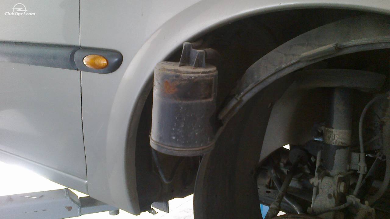

florindz a scris:Astazi mi-am facut curaj si timp si dupa ce am recitit tutorialul lui blackshaddow am mers hotarat la masina si am reusit sa ajung la canistra si sa o desfac. Am scos-o afara si intorcand-o a inceput sa curga carbune. Am golit-o de, am mers la magazinul de piese auto si le-am aratat-o .. dupa ce s-au crucit au cautat un pret....nu mai putin de 365 de lei (cica pretul pentru ei, fara tva si adaos). I-am salutat si am plecat sa reconditionez canistra. Acum tre sa mai dau cu silicon si sa pun banda iar maine o pun pe masina ca noua! Si uite asa am economisit cel putin 600-700 lei multumita forumului si baietilor de treaba care dau solutii si te ajuta. Multumesc inca o data ca existati.

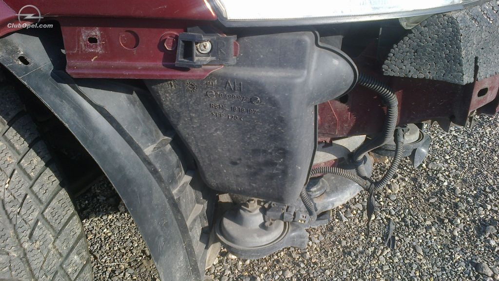

Azi am vazut tutorialul...si pe langa celelalte probleme a mai aparut si asta...la fel ca si noi oamenii...mai bine ar fi sa nu ne facem analize ca apar bolile .Azi am scos un furtunas si a cazut carbune...alta belea...poate o s a o reconditionez...dar unde se afla?
