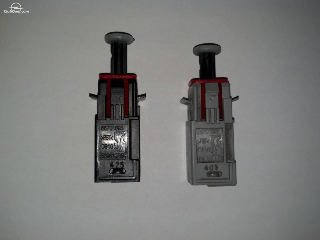

@maryan08: nu mai stiu exact dar era cam asa: masina fabricata pana in august 2002 switch negru; fabricata dupa august 2002 switch gri. Cauta mufa poate ai deja instalatia in interior cablata si daca are 3 fire il folosesti pe cel negru si daca are 2fire il pui pe cel gri.

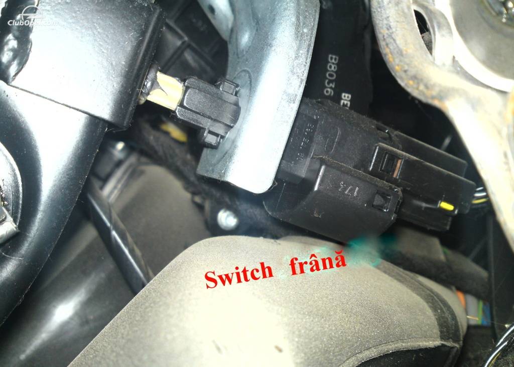

In prima poza este un switch de frana care sigur nu merge la ambreiaj, iar in a doua poza este un switch de ambreiaj pt. modelele mai noi de 2004, in general Astra H / Vectra C...
Precis are nevoie de switch negru cu 3 pini.

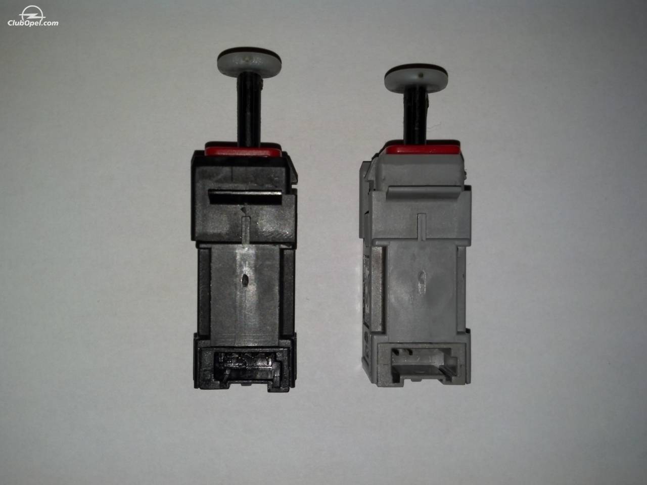

te inseli, switch-ul de frana este unul cu lamele in capete si mai butucanos; acela negru chiar este de ambreiaj, iar cel gri s-a pus si pe astra g cum am specificat mai sus la ani.
  • Mesaje scrise: 7,022
Asta e parerea ta gresita. Verifica dupa codul de piesa de pe switchul negru (55701395) si vei vedea ca e switch de frana.
Referitor la switchul gri, am precizat si eu ca s-a montat pe modelele dupa 2004, iar masina lui @maryan08 e din 2002. Ramane sa vedem ce tip de mufa are pe ambreiaj.

ok corect la cel negru am crezut ca le-a luat de pe G, scuze. A mea este din 2003 si am avut nevoie de switch gri la ambreiaj pentru pilot si este cum am zis mai sus din august 2002.

Switch ambreiaj -am folosit cel gri din postul colegului de mai sus, dupa ce m-am chinuit sa il fac sa intre in lacas. Nu este cel care trebuie, are un stift de ghidare ce nu ii permite sa intre in apertura aia patrata. Dupa inlaturare, am constatat ca clipsurile nu au loc sa se preseze suficient incat sa sa intre, din cauza plasticuiui rosu. Asa ca l-am mai ciopartit umpic. Electric este OK, fizic nu intra fara sa il modifici. Electric este un contact normal deschis.

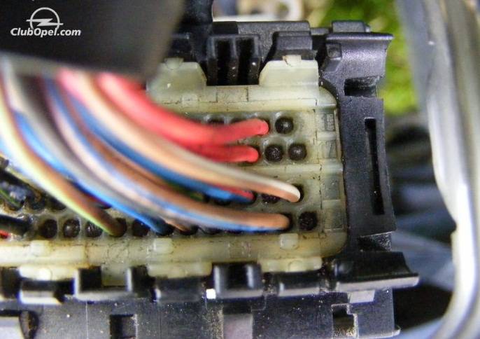

Pinii ce intra in mufa K de la ECU sunt de forma rotunda diametru ~2.5mm. Recomand sa se folosesca pini originali (ex: de la o alta mufa de la dezmembrari). Pt a-i adauga se desface clema metalica a conectorului, de da jos capacul de protectie a firelor, se scoate pana opritor din conector cu o surubelnita subtire (este un plastic de culoare violet, ce se scoate printr-o gaura dreptunghiulara din latura scurta a conectorului ) , se baga pinii prin gelatina aia pana fac "click". Apoi se monteaza la loc pana violet, capacul protectie cabluri si clema metalica. Ce este bine de stiut este ca spatiul de lucru la Z16SE nu este foarte generos.

Stie cineva daca in locul pinilor din mufa de la z17dtl se potrivesc din alta parte? Nu am reusit sa gasesc mufa de la calculator, am doar una cred de la y17, cel cu ECU pe motor, are acelasi principiu dar pinii cred ca sunt rotunzi.
E posibil sa fie pini nefolositi in mufa de la calculator?
Are cineva din zona de dat niste pini?

cred ca se potrivesc cei de la y17. eu am 2-3 pini. daca ai drum ,sunt ai tai

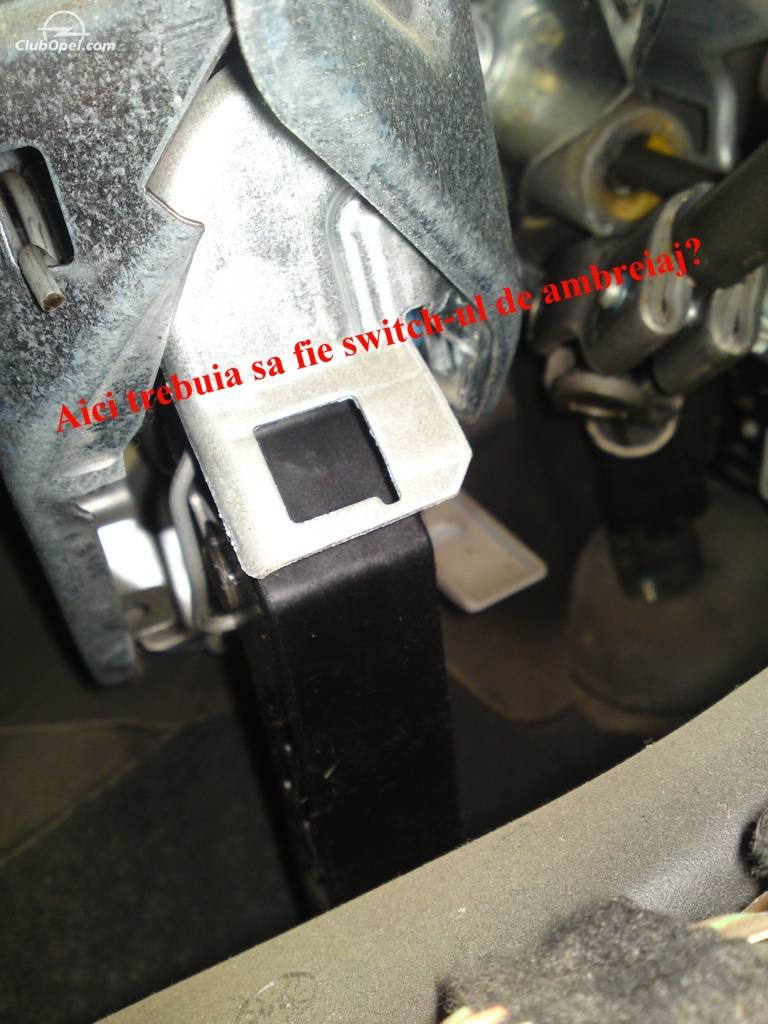

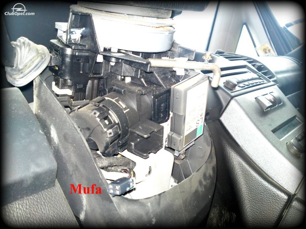

Am verificat si la Zafira mea 1.8 din 2004, z18xe daca are mufa pt pilot si am gasit-o, insa o fi si switch-ul pentru ambreiaj acolo? Nu-mi dau seama. Am postat 2 fotografii cu ce am vazut, poate ma ajuta cineva. In cazul in care nu am switch ambreiaj, il cumpar. Am inteles din alte posturi ca si mufa pt switch tot pe acolo trebuie sa fie. Nu am timp sa citesc posturile din spate, dar poate se indura cineva sa-mi raspunda. Si maneta se potriveste doar de la astra g? Multumesc!
  • szian
  • Mesaje scrise: 1,122
  • Masina: Astra 2008 Z16XER
Da acolo trebuie sa ai swichul pt ambreaj , cauta mufa si vezi cu citi pini e.

am gasit o mufa lipita cu hartie. are 2 pini.
  • Kay
  • Mesaje scrise: 1,067
  • Masina: Astra 2003 Z16XE
aia este mufa, ai nevoie de switch gri
