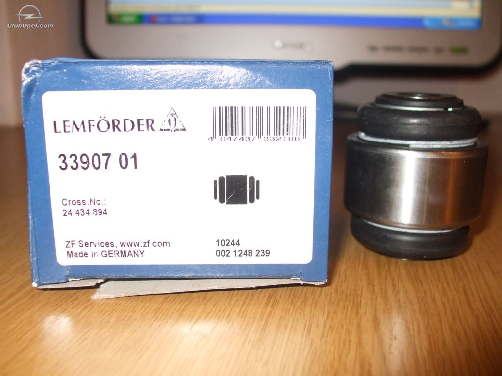

mariani a scris:Domnilor..
dupe lndelungate cautari am gasit aceste bucse si de la lemforder..
nu prea am mare baza ln cei de la delphi..
atasez si o poza cu bucsa..
lnca nu am montat-o pe brat ..dar o voi face ln scurt timp..lntrucat face ca toate alea vechile bucse..schimbate acum 28000 km..
Referitor la aceste bucse,la mine s-au potrivit cele care aveau codul de Lamforder 3390701 -009..Le am de vreo 40 000 de km.Multumesc userilor club opel care au venit cu aceste informatii.
