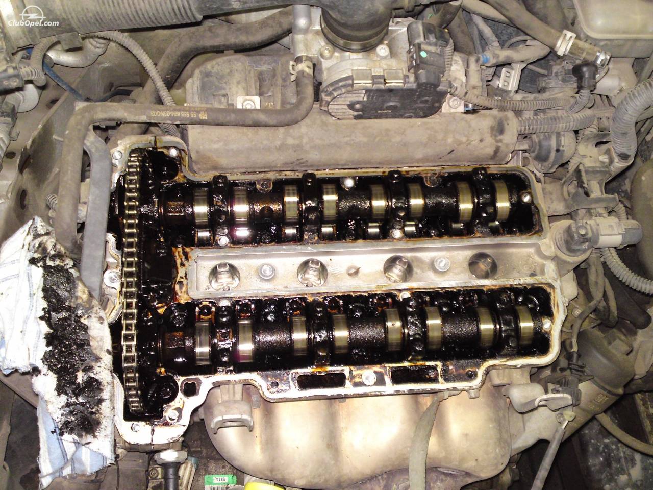

salut am rezolvat problema mea la corsa 1.2 benzina 16 v care era presiune in vas de expansiune si consum de antigel ! am dat jos chiuloasa si capacul de distributie normal! am gasit ca curge apa in baia de ulei nu prea am vazut la ulei nici o schimbare era o mizerie de nu pot sa descriu iar la demontarea chiuloasei am gasit garnitura de chiuloasa mancata de oxidatie iar la cilindrul 4 pusca in apa! asa ca mersi colegi de sfaturi! ati nimerit treaba ati avut dreptate! si toate treaba m-a costat 70lej garnitura chiuloasa 68 garnitura de distributie si 8 lej simeringul la capac rectificarea la chiuloasa am facut eu la fel si demontarea si montarea asa ca! am iesit cu bine dar sa stiti ca daca e ceva suspect va recomand sa miscati din timp ca alfel se duc cuzinetii si tot motorul!

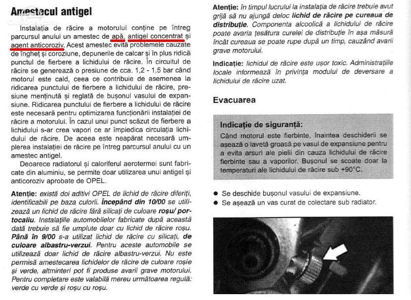

Am si eu o neclaritate . Am constatat acum citeva saptamani la o observare mai atenta ca nivelul de antigel e sub minim .... dar vad ca lucrurile nu evolueaza , adica probabil fenomenul a aparut intr-un timp mai indelungat ca nu gasesc urme de pierderi. Antigelul e roz-bombon, uleiul curat , totul pare ok.
Intrebare :
- avand in vedere sensibilitatea recunoscuta la coroziune a tecilor injector a lui y17dt , sa completez doar cu antigel concentrat ( fara dilutie cu apa) ?
- antigelul gata diluat din magazin , de fapt e diluat cu apa sau asa e fabricat ,,de la mama lui,, ?
Stiu ca par intrebari stupide dar pana la opelul din dotare care are ,,gingasiile,, lui , nu mi-am batut capu' cu asta .....

gata diluat, nu stiu, eu n-am pus....eu cand completez, iau antigel rosu (Hepu) si o sticla de apa distilata si fac proportia de 1:1, indiferent de cat completezi...parerea mea..

Pai uite ca un lucru banal s-a transformat intr-o incurcatura ! Din ce am mai studiat pe forum , cica TOTAL INTERZIS antigel cu APA la 1.7 dt. pentru ca sfarseste in a-si amesteca singur fluidele !
....... altii cica se comporta ca orice motor deci implicit iti diluezi antigelul cu APA pana la concentratia dorita.......
Deci ?

Dar nu apa de la robinet.
Cu apa distilata sau dedurizata
Exista pentru antigel ceva de masurat concentratia....ceva de genul alcoolmetrului.

....vad ca povestim duios .....
REFORMULEZ - dragi colegi ce aveti in dotare un y17dt , va rog sa-mi spuneti cum ati procedat cu completatul de antigel ?
PS- @catastefan - n-am inteles niciodata faza cu apa distilata ! Simplu fapt ca ai desigilat flaconul cu apa distilata , deja aia nu mai e apa distilata ca s-a contaminat de la aerul inconjurator. Daca o mai si bagi in instalatia masinii, devine aproape o apa normala de robinet.
Sigur ca nu e recomandat sa folosesti apa din fantani calcaroase , izvoare cristaline cu apa minerala dar apa de la robinet e perfect valabila. Mai ales ca discutam despre 2-3 litrii doar.
De masurat nu vreau sa masor nimic cu DENSIMETRUL.
PS ....destept is' si eu .... mi-am adus aminte de manual.

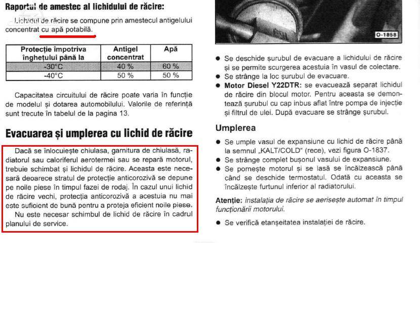

Si manualul zice ca :
PS2 - ......deci daca crapa naibii tecile sau termoflotul , asta e ! ...... sint slabe si gata.

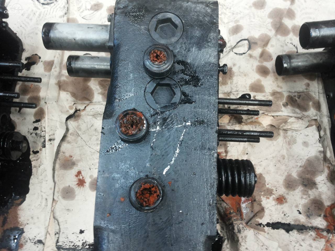

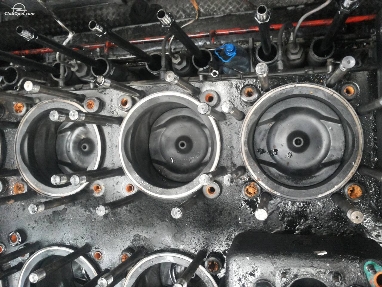

Pai iti arat o poza despre actiunea apei de la robinet asupra unui motor?
Nu conteaza ca e un motor mare de 2100CP...e tot motor...

Daca a mers motorul cu apa chioara ( fara antigel) ...sau cu antigel diluat pana in panzele albe ...atunci da.
Banuiesc ca specifica producatorul in manual sa folosesc apa distilata si nu doar apa POTABILA !
Dar ma repet ...si habar n-am de ce-o fac ! ....apa e apa ...... ok ....de citi litri avem nevoie sa ,,indoim,, antigelul intr-o instalatie normala ? .....2-3 fie 4 litrii.
Bun ..... in 4 litrii de apa , cita substanta solida avem sub forma de reziduri, minerale, bio, ..etc ....?
Raspuns ! - INFIMA ! ..........microscopica ! ....de ordinul miligramelor .........
Si nu astea reprezinta problema ci prostul obicei al apei de a forma oxizi in combinatie cu metalul !
De aici recomandarea producatorului de a schimba antigelul odata cu unele interventii majore asupra motorului cat si de a pastra antigelul pe toata perioada anului - pentru acel agent anticoroziv)
Apa distilata in instalatia de racire = FOLCLOR
Apa distilata la completarea nivelului electrolitului in baterie = CORECT
PS - am completat azi antigelul cu antigel concentrat. Aproape ca nu merita sa cumpar 1 litru pentru 2 guri cat mi-a lipsit din vas .....

Da. Se specifica,,, http://www.autoa.ro/motoriz...z-mov-g12-si-g12-
Apa distilata da e un mit...dar apa dedurizata nu e. S-a folosit mult timp la motoare cu rezultate foarte bune. Vorbesc din proprie experienta
Antigelul e mai bun datorita punctului mai ridicat de fierbere...
