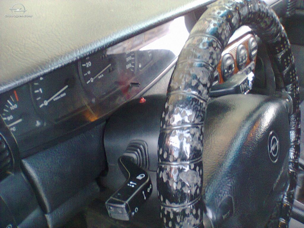

GATA AM REZOLVAT -O SI PE ASTA ! AM PILOT AUTOMAT !am luat o maneta de pe o omega 2.5 td si am montat-o. surpriza : nu trebuie activat nimica cu tech 2 . merge din prima . este foarte foarte bine cu pilot automat. am iesit la drum in afara si am dat-o pe pilot la 110 km\h si mi-a scos consum pe mid de 6.2 l\100 km . diferenta este la consum la drumurile lungi.acelasi drum facut fara pilot imi arata pe mid 8.2 \100 km. deci se merita . numai bine la toti !

am pus maneta tempomat pe o omega 2.5 td din 94 si functioneaza tempomatul.toata treaba e maneta . trebuie sa aiba 2 fire si merge fara probleme . numai bine la toti.

Din studiu si experienta am observat ca variantele diesel au nevoie numai de maneta cu controale,in rest nimic,nici o activare.Maneta are 4 fire,trei pt.comenzi I ,R,O, si una pentru alimentare +.In mod norma,este necesar si swich pedale frana si ambreiaj,care deconecteaza pilotul atunci cand sunt calcate,functie echivalenta cu functia O de pe maneta.La variantele benzina mai este necesar modulul de acceleratie,pedala fiind clasica,nu electronica ca la diesel.M-am lovit de situatia asta,a mea fiind benzinar.Si nici nu aveam instalatia electrica in stand-by.Sunt cateva legaturi de facut la instalatie ,swich la ambreiaj si in 3 ore e gata(demontat ceasuri bord,capac volan,montat modul,directionare si conectare cabluri)

revin,am reanalizat problema,se pare ca asa-i,difera maneta de la diesel la benzina.ceea ce am spus mai sus se refera strict la varianta benzina.mai exact la mufa cu 4 fire.banuiesc totusi(fara garantii)ca se poate adapta mmufa,pentru ca in mod normal comenzile ar trebui sa se mentina,adica activare/increase,reduced si out off,adica trei comenzi,care nu pot fi date decat prin modificarea rezistentei pe fiecare conecsiune.in cazul 4 fire,impulsul este voltaic,cu exceptia comenzii "0" care taie aimentarea,suprimand cc-ul.din cate am ascultat de la cei ce si-au confectionat comenzi cc,am inteles ca tot 3 comenzi au pe butoane.sigur trebuie sa existe un tutorial pe tema asta,l-am gasit acum ceva vreme,dar nu mai stiu pe unde.trebuie doar sa cauti.

nu exista la omega martor pt pilot automat. dieselul de 2,2 este garantat plug & play. la restul motoarelor trebuie montat maneta, senzori si mai stiu eu ce PLUS activare cu tech2.

N-are tempomatul nici un senzor.La diesel trebuie doar maneta schimbata.La toate variantele softul este preactivat.La benzina trebuie modulul,maneta,contat ambreiaj(cel de frana doar exista) si instalatia electrica.Nu toate modelele au instalatia in stand/by,la mine de exemplu a trebuit sa o trag singur.Daca este totusi,urmarit si grupul de sigurante,acolo unde se spune ca este in stand/by wiress,sigur nu are siguranta(15).Daca ai montat totusi kitul si nu functioneaza,ceva nu este in regula ori cu instalatia electrica,ori cu vre-o conditie de functionare(contact ambreiaj/contact frana).Mi-am montat instalatia pe a mea fara probleme doar urmarind scema din TIS,si nu sunt electrician.M-am lovit intradevar de depistarea terminalelor electrice,dar daca cauti,gasesti solutii.Deci nu am avut instalatia in stand/by si totusi nu am avut nevoie de vre-o activare la ECU.Functioneaza impecabil.Martor in bord nu exista,cel putin sigur la modelul pana-n 2000.Am rezolvat-o si pe aia cu un monteaj electronic,dar consider totusi oboseala prea mare si moftul de asemeni.Nu are nici o utilitate,doar stii ca l-ai activat,iar in caz de necesitate nici nu-i dai importanta,doar calci frana sau ambreiajul si se dezactiveaza.
