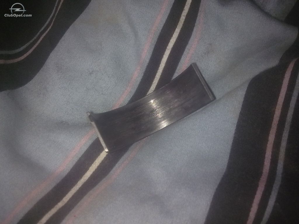

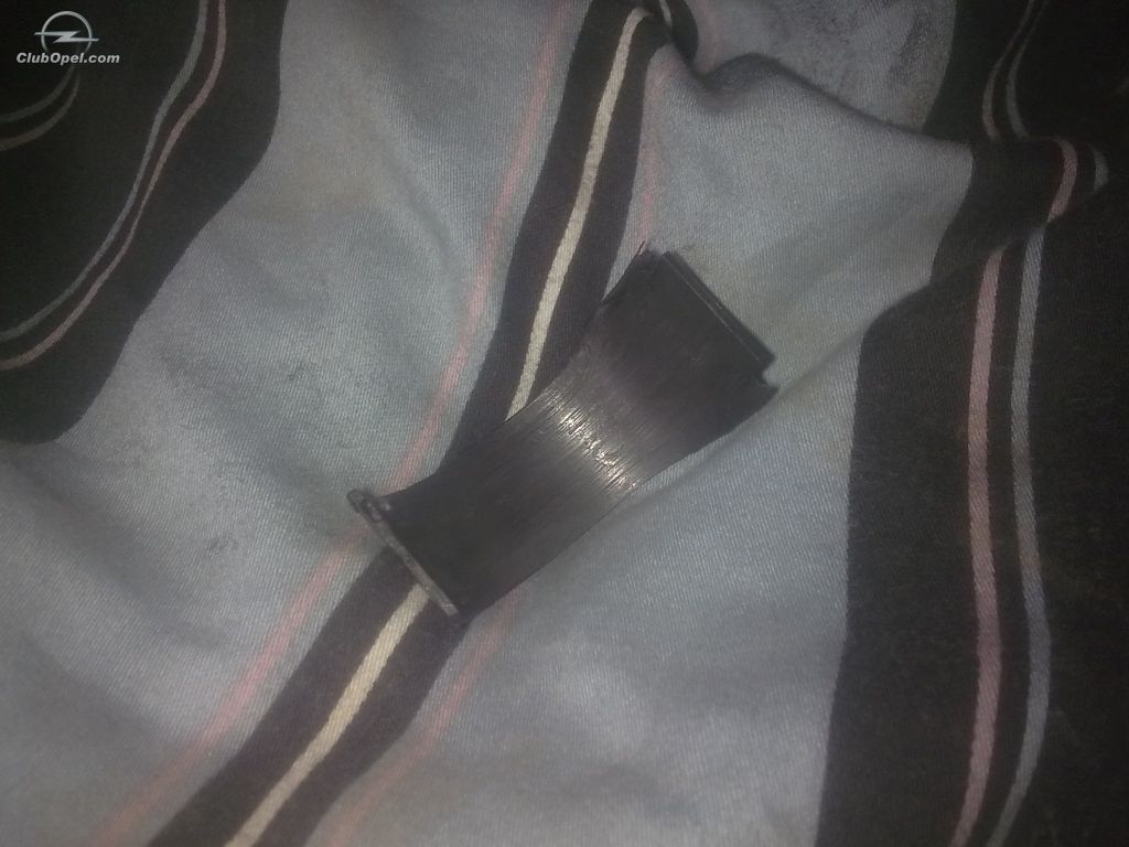

Cred ca te complici cu rectificarea arborelui.Mai bine ar fi sa iei un motor cu totul,sau macar un bloc complet.Merge de AstraF,Vectra A,chiar si 1.7.De fapt este chiar mai indicat sa pui de 1.7,sunt generatie mai noua.Nu turbo,ci diesel simplu.Nu faci nici o modificare,merge chiuloasa ta,daca iei numai blocul.La prinderi e la fel.
Ai putea deasemenea sa-i pui si servo,mege instalatie,caseta si pompa,cu tot cu suport, de 1.8-2.0 benzina.Gaurile pentru pompa servo sunt gata date in blocul de 1.6/1.7.

multumesc mult pentru sfaturi.motorul nu am insa de gand sa il schimb caci numai la pistonul 1-4 sunt mancati cuzinetii si trebuie segmentat motoru...ala nu e asa mult....pentru CORSABLUE multumesc pentru site si cred ca in 2 sapt voi face o vizita pana in arad(am un unchi acolo)ca mai am nevoie de cv clante,telescoape la porbagaj.....multumesc inca odata pentru sfaturile acordate!
