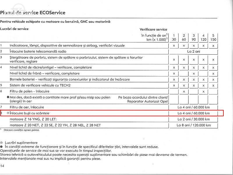

Cam la ce interval trebuiesc schimbate bujiile? ce se intampla daca nu le schimbi? Pot defecta motorul daca nu sunt schimbate la timp (gen arsuri/gauri in piston)? Pana acum nu am avut probleme, masina este din 2001, am cumparat-o in 2010 de 60.000 km de cand ii la mine nu i-am schimbat bujiile pt ca merge bine motorul. Le-am facut un o reajustare de intrefier inapoi la 0.9 (asa stiu de la Dacie cu aprindere electronica, cele de pe masina aveau deschidere cam 1.3-1,4 mm) si atunci am vazut ca erau marca GM.

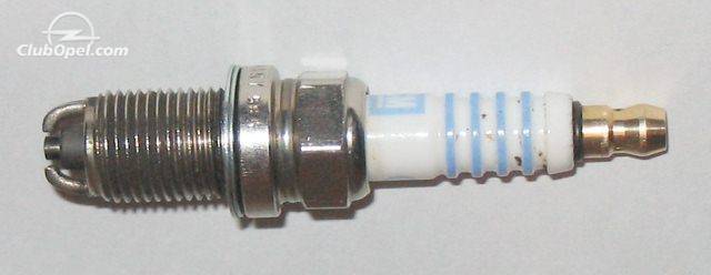

Cand era sa zic ca toate bujiile cu 2 electrozi fac motorul sa trepideze, am gasit niste bujii GM originale FLR8LDCU si ce sa vezi, motorul toarce ca o pisicuta.

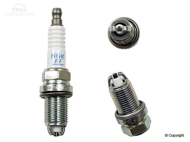

Este un model care arata aproximativ ca NGK BKR5EK si BOSCH FLR8LDCU+, dar astea 2 trepideaza rau de tot la relantiu . Deci pentru motor z16se, trepidatii reduse, recomand GM originale cu codul FLR8LDCU, sau BOSCH FR7DC, sau BERU UXT 1.
GM FLR8LDCU

NGK BKR5EK

DarkAvenger183 a scris:Cam la ce interval trebuiesc schimbate bujiile?

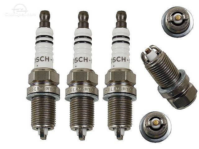

  • Cont inregistrat: 24 Mar 2014
salut...de curand am schimbat si eu bujiile.Pe masina erau cele originale bosch super Fgr8kqe0 cu 4 electrozi.Am pus acelasi model. le recomand. relanti stabil.masina merge ok.
