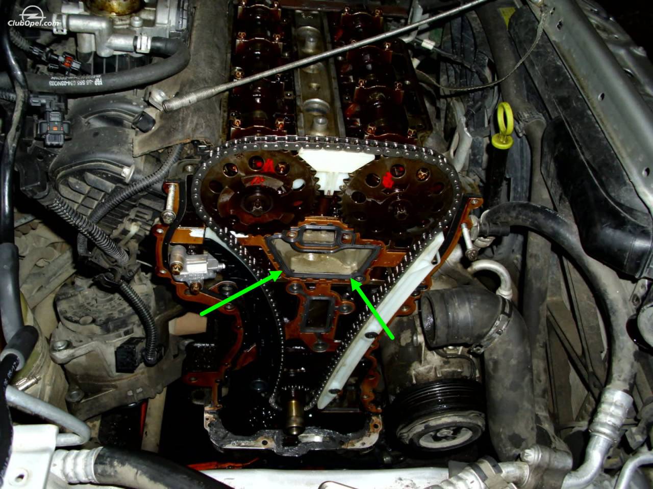

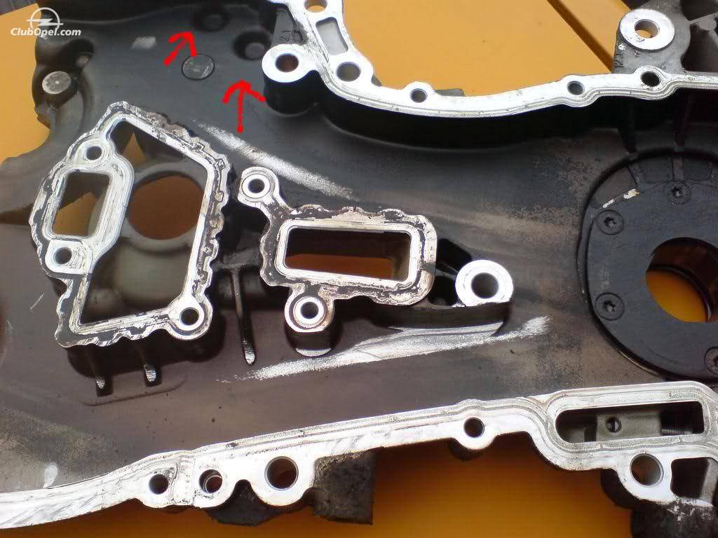

Daca ai schimbat antigelul de curand este normal, ca intra in goluri si dupa un timp se stabilizeaza la nivel.
Daca tot scade da poate fi ceva... (poti incepe cautarea - fisuri, furtune, zona pompei de apa etc.)
Antigel daca este curat, uleiul daca este ok. (creste sau scade). toba scoate fum...
Poate nu are nimic.
Vezi ce mai spun colegi.
Prin zona aceasta se mai poate pierde. (preluat de la dancuciureanu eu habar nu aveam)
Poze StefanTolos & dancuciureanu
Sunt doar pareri de bebe.
