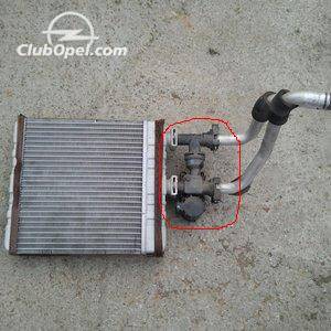

exact asa arata al meu...asta este robinetul...sau cum se numeste la partea aia incercuita cu rosu?

prezinta si un mototas si se cupleaza la un fir (si are un zgomot ciudat, un barait).........as vrea sa stiu daca asta este robinetul? sau mai exista altul....cum arata si unde este pozitionat. Va multumesc mult.

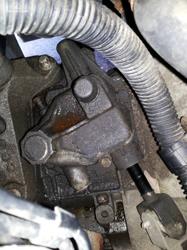

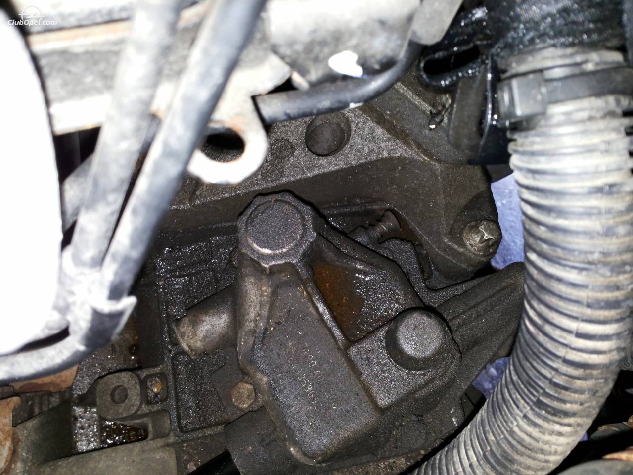

Salut!
Mai nou "iubita mea" are pierderi de antigel, m-am uitat pe unde dar nu am gasit exact. Ce pot sa afirm este ca pierde foarte putin (picura foarte rar, se umezeste) in zona din partea stanga (sub calculatorul de abs si vasul de expeansiune, pana pe cutia de viteze si se scurge prin zona planetarei stanga). Vasul de expansiune nu este umed, sub el si la furtunele care intra in el este uscat insa incepand din fata calc de ABS spre jos este ud, atasez si o poza. Daca v-ati mai intalnit cu asa ceva va rog sa ma informati. Treaba este recenta, astazi am observat, cand dupa ce m-am intors din oras dupa ce am agresat-o nitel am vazut cum e o mica balta in zona rotii stanga. 😲 Multumesc

Am gasit, nu aveam liniste, nu puteam sa ma relaxez stiind ca e problema masina. Am verificat cu atentie si dupa "pipaieli" la furtune am zarit vasul de expansiune fisurat. Am lasat de s-a facut presiune si intradevar pe acolo are pierdere. NU imi ramane decat sa bag mana in buzunar. O saptamana viitoare frumoasa!

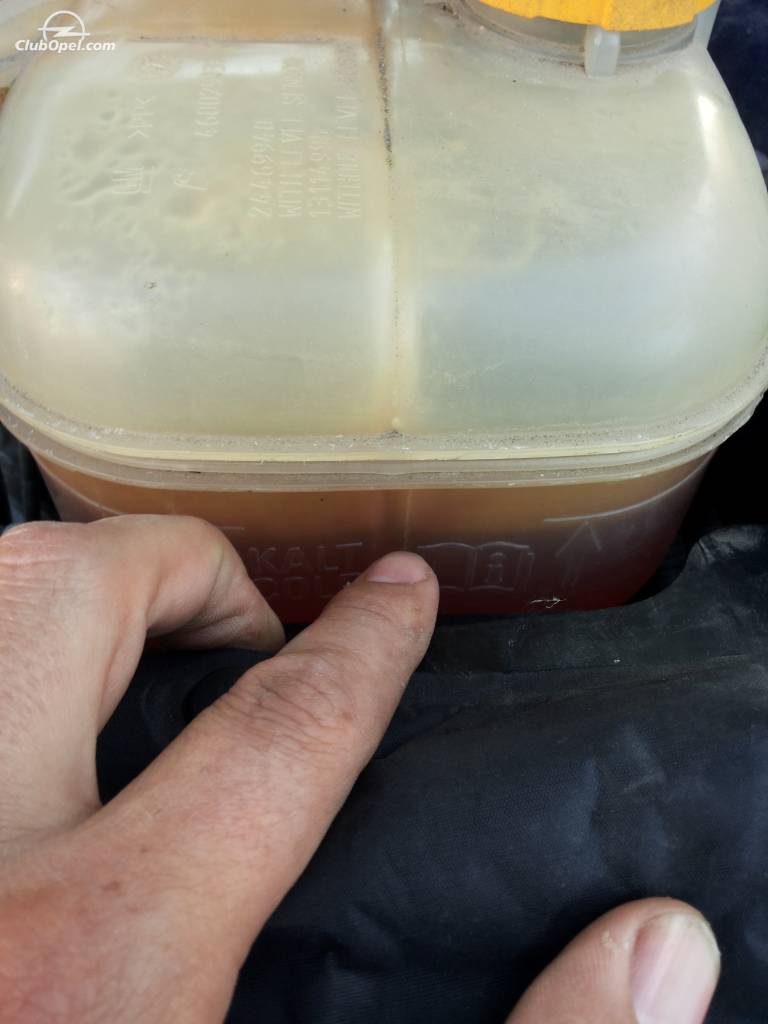

Salut!Am si eu o problema eu stiu ca m a invatat cineva ca lichidul antigel tre sa treaca putin de jumatate iar cei de la un service mi au completat si este borcanul aproape plin..Ma poate ajuta careva cu aceasta problema?am abservat ca dupa aceea mi -sa aprins martorul check engine..As vrea sa ma stiu va rog daca este normal ca acul de la termostat sa stea la 0 nu la jumate cum ar fi normal in momentul cand dau aer,caldura eu am opel corsa c climatronic 2005 motor 998cm ...Numai in momentul cand opresc aerul incepe sa se ridice dar nu pana la jumate..Ma poate ajuta careva plz?

Vasul de expansiune trebuie sa fie la jumatate intradevar....exact unde scrie KALT.
E posibil sa ai termostatul blocat pe deschis. Termostatul trebuie sa deschida intre 87 si 92 de grade. Cea mai buna proba e sa pui mana pe furtunul care iese din el dupa ce ai mers un pic cu masina sa se incalzeasca. Daca e aceeasi temperatura pe corpul lui si pe furtun este blocat pe deschis. Daca corpul termostatului e cald si furtunul este rece e in regula....este inchis .
