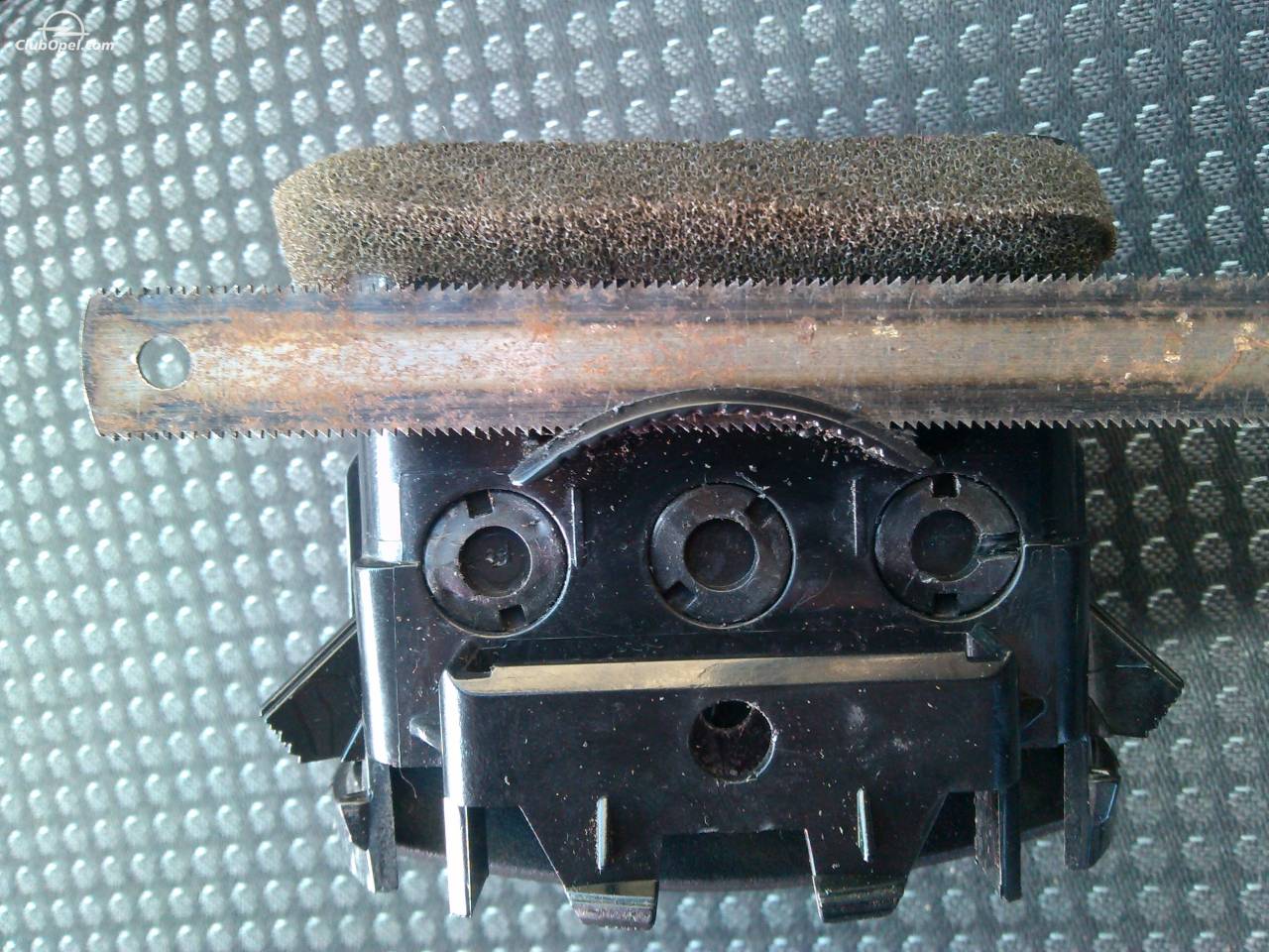

Dupa multi nervi ca nu puteam directiona aerul unde vroiam eu , m- am apucat de treaba!
Dupa parerea mea simplu si usor
Desface-ti gurile prin ce metoda doriti, binenteles intregi(intai cercul sau direct cu totul)

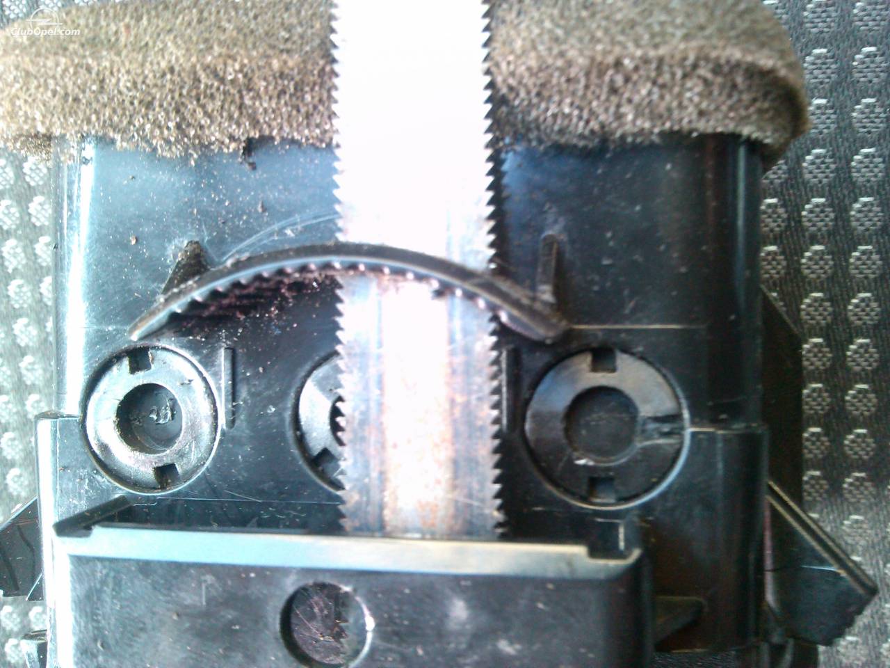

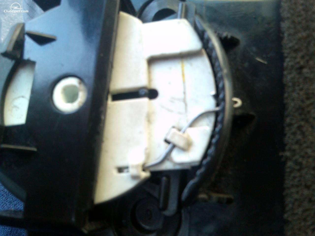

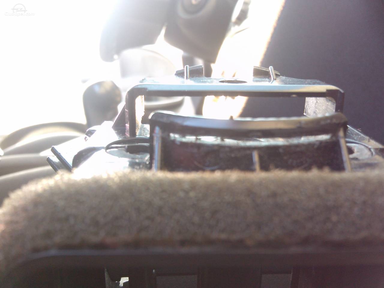

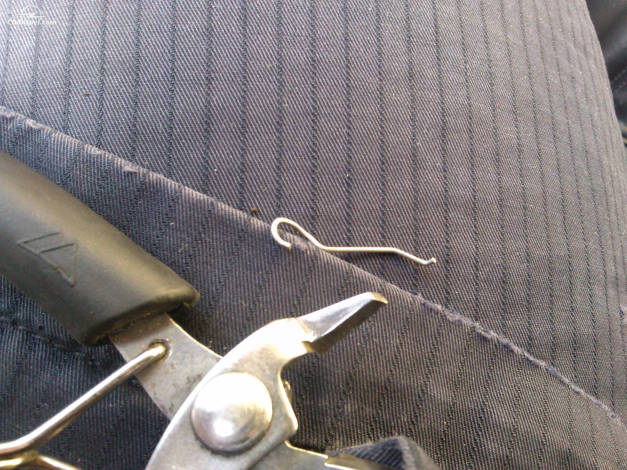

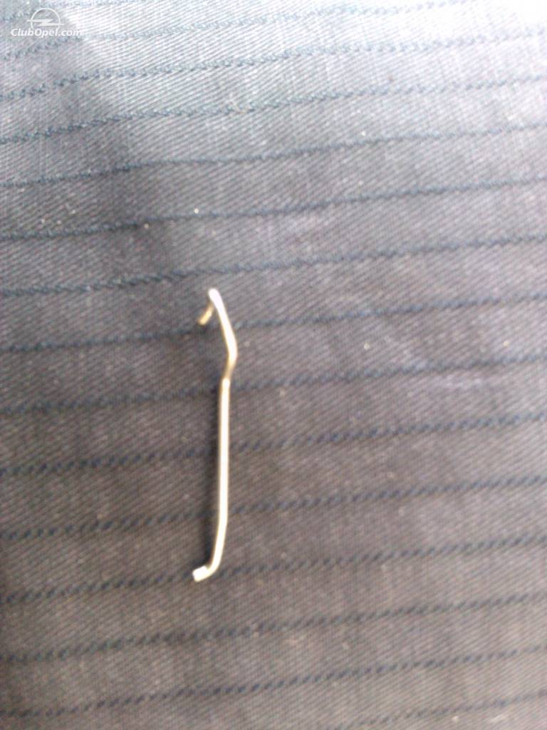

Urmeaza foto cu operatiile, in fapt se executa o fanta la acelasi nivel cu piesa alba, mai precis pe unde umbla arcul,poate o grosime de arc mai jos(daca o tii cu partea alba in sus)
Practic arcul trecand prin fanta tine apasata piesa alba, care la randul sau apasa pe scarita ce invarte cele 3 pale
