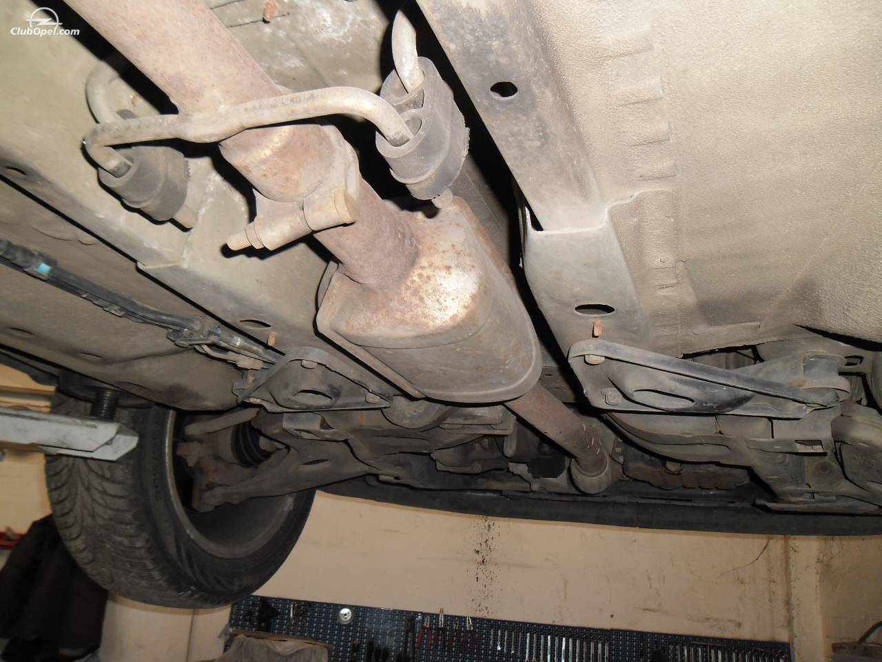

La politie nu am fost ca oricum nu rezolvam nimic, cred ca radeau si aia de mine ( destul au "ras" ce-i de la service) mai ales ca am plecat cu masina din parcare. Pana la urma ar fi filtrul de particule si ca solutie de moment este..sudarea unei teve si urmeaza sa fac si anularea sondei din soft..ceva ciudat este totusi ca nu mi-a aparut niciun martor in bord aprins cat am mers cu ea pana la munca si apoi la service ( posibil sa fi mers prea putin). Intre timp caut o alarma cu pager si am vazut ceva de la viper. Ca si buget ar fi undeva pe la 500-700 lei. Multumesc

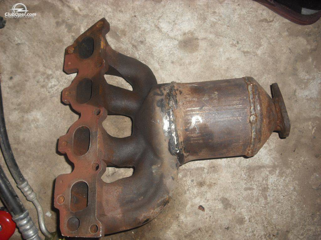

Astra-H Z17DTH 2004 nu are filtru de particule.
Iar dupa catalizator nu mai este niciun senzor.
Revin cu poze.

Urata faza, totusi trebuia sa mergi direct la politie, poate gaseau amprente ceva, probabil ca e vreun gainar de 2 lei! Vad ca multi confunda catalizatorul cu filtrul de particule, dar sunt doua chestii diferite. Catalizatorul este prezent pe orice masina, iar dpf nu! Dupa poza, tie ti-au furat filtrul de particule, normal trebuia sa ti se aprinda martorul cu cheita in bord. Filtrul se poate anula din soft, iar acolo se sudeaza o teava. Noxele nu au treaba cu filtrul de particule, el doar retine particulele. La rar iti vor iesi aceleasi noxe. O masina cu dpf are emisii mai mari decat una fara, din pricina regenerarilor.

Daca ar fi avut DPF trebuia sa ii ramana atarnate cablurile de la senzorii de presiune. (unul sau doua, in functie de model)

Intreb si eu... La astra H , catalizatorul nu este in botul masinii imediat in prelungirea galeriei de evacuare? La mine la diesel 1.7 este fix in plan vertical in fata motorului , ascuns dupa tablita gri ce te protejeaza de temperatura inalta . Ce este sub masina mie imi pare a fi toba intermediara , nu un catalizator.Daca este vb de toba intermediara se poate suda fara cea mai mica problema o teava,

Catalizatorul a fost luat. Pt moment am pus o teava ca sa pot circula dar va trebui sa pun un catalizator universal (deja am primit o oferta de la eds service) ca unu sh nu cred ca se merita sa pun si nou nu-mi permit sa cumpar si exista riscu sa fie furat iar. Cu ocazia asta imi voi pune alarma cu pager dar sa vad ce gasesc ca inca sunt nedecis ce sa-mi iau
