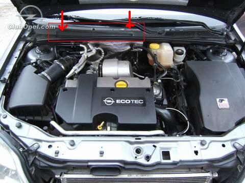

fratelo4u a scris:Salut , pe timp de ploaie mi se aburesc geamurile , inclusiv parbrizul , desi e pornita aeroterma catre parbriz ... Un sfat ? Tre sa spal geamurile cu ceva anume ? OPEL vectra B , 2001 , 16i 16v ...
Fa in felul urmator, deschide capota dar uite-te inainte la poza asta si vei vedea ce ai e schimbat
Filtru polen costa in jur de 30 ron si e o investitie buna asta daca vrei sa vezi ce se intampla afara
