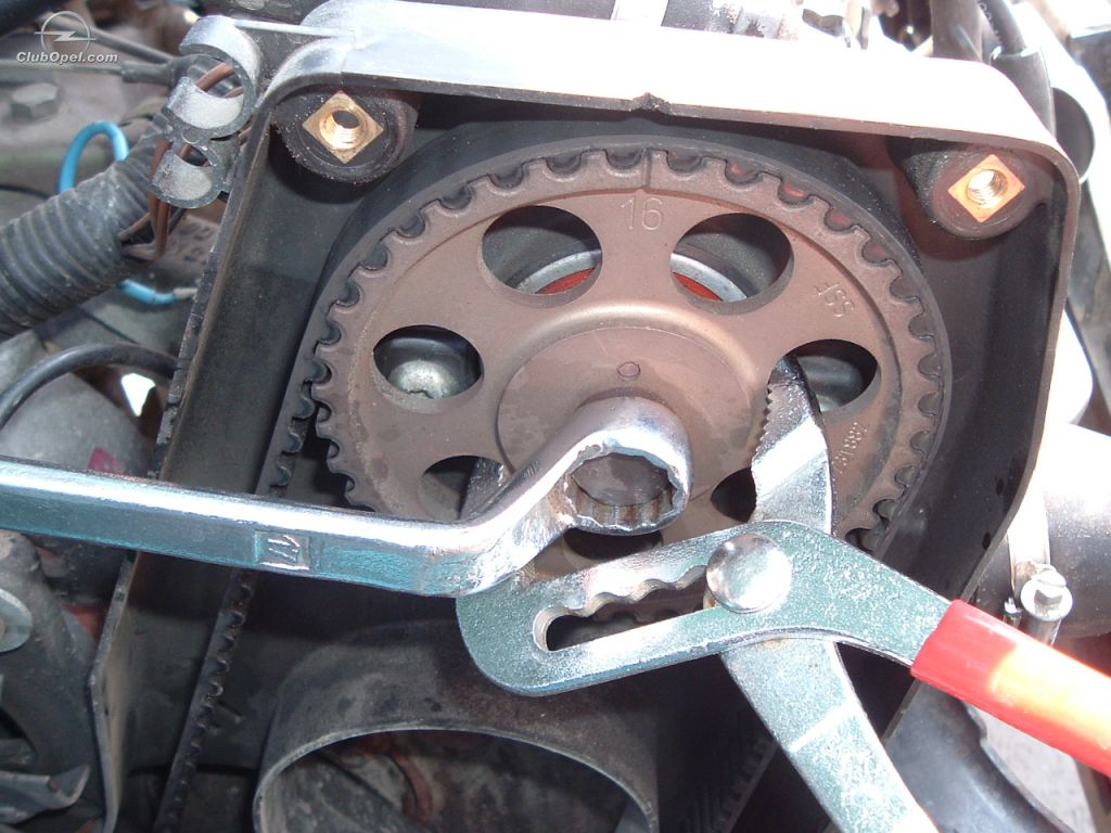

Aveam in plan sa schimb distributia si termostatul in primavara,asa ca m-am apucat de treaba,in spatele blocului.Am facut treaba singur,fara niciun ajutor...am avut noroc ca am reusit sa desfac surubul de la fulia de pe vibrochen,cu masina bagata in viteza a 5-a si frana de mana trasa.
Am simplificat putin:n-am mai desfacut capacul culbutori,am reusit sa desfac pinionul de la axul cu came,tinand de el cu un cleste (vedeti poza).La fel am si strans la montare.

Nu cred ca as fi reusit sa schimb termostatul fara sa demontez pinionul si carcasa.
