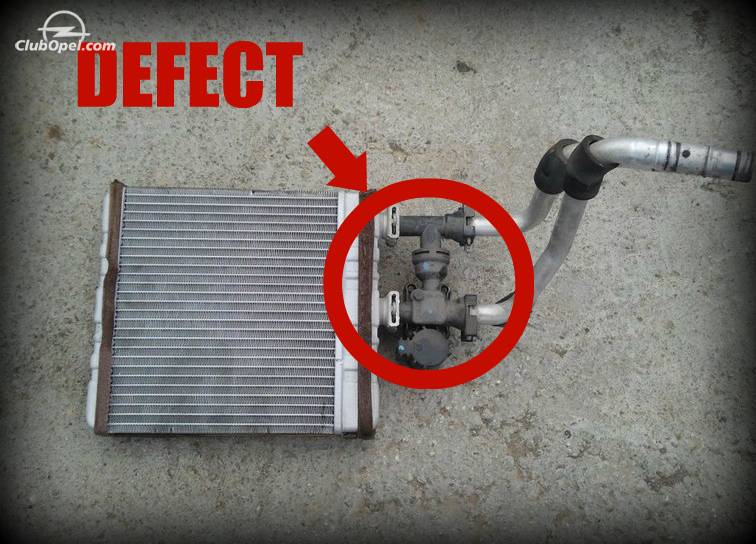

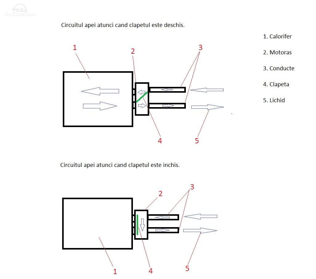

Ai dreptate Tataru ion ...nu caloriferul in sine era blocat,ci o componenta a acestuia..este vorba despre un mic motoras care este montat intre caloriferul de caldura si conductele de aluminiu ale acestuia(nu stiu exact denumirea)
Eu am remediat printr-o metoda putin mai disperata si anume am desfacut carcasa motorasului in interiorul caruia se afla o tija din plastic,am renuntat la cele doua fire care alimentau motorasul si am actionat tija manual pe pozitia deschis astfel incat apa sa poata circula si in interiorul caloriferului...Sa avem o iarna calduroasa! 😂 Respect!

Motorasul are rolul de a inchide si a deschide circuitul apei in calorifer..Am incercat sa urmaresc directia firelor dar se pierd undeva pe instalatie..oricum la mine motorasul era ars(prezenta urme de fum,si umezeala)...am alimentat cu 12v direct de la baterie si degeaba...probabil a patruns apa acolo, iar asta a dus la problemele in cauza.
