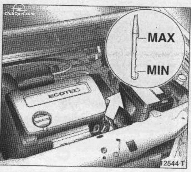

Cum verific nivelul uleiului de motor ?
Daca a fost pornita se lasa cca. 5 min dupa se sterge joja/se baga/se scoate joja si se citeste nivelul de ulei pe joja.
Si se adauga ulei numai daca este cazul, semnele de pe joja MIN si MAX distanta dintre ele 1 L se adauga numai cat este nevoie nu mai mult sa nu depasasca semnul MAX de sus.
Daca sa adaugat ulei se reia primi pasi cu cititul nivelului de ulei pe joja. cca.5 etc...
Se stie ca iarna la opel apare condens pe busonul de la capac, pe joja.
