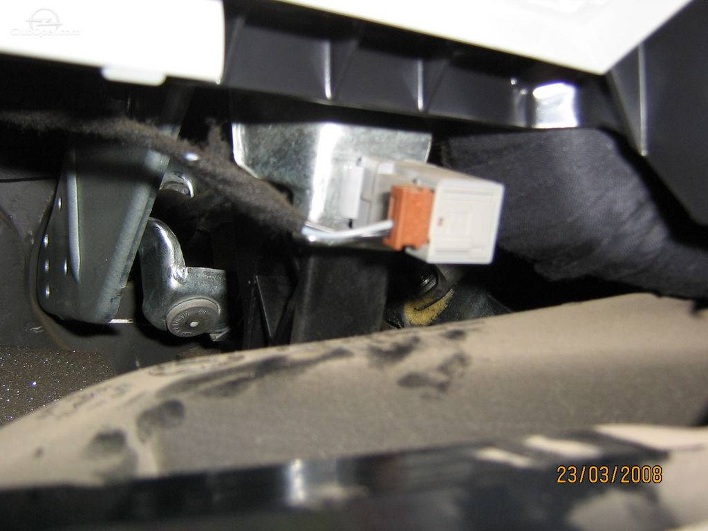

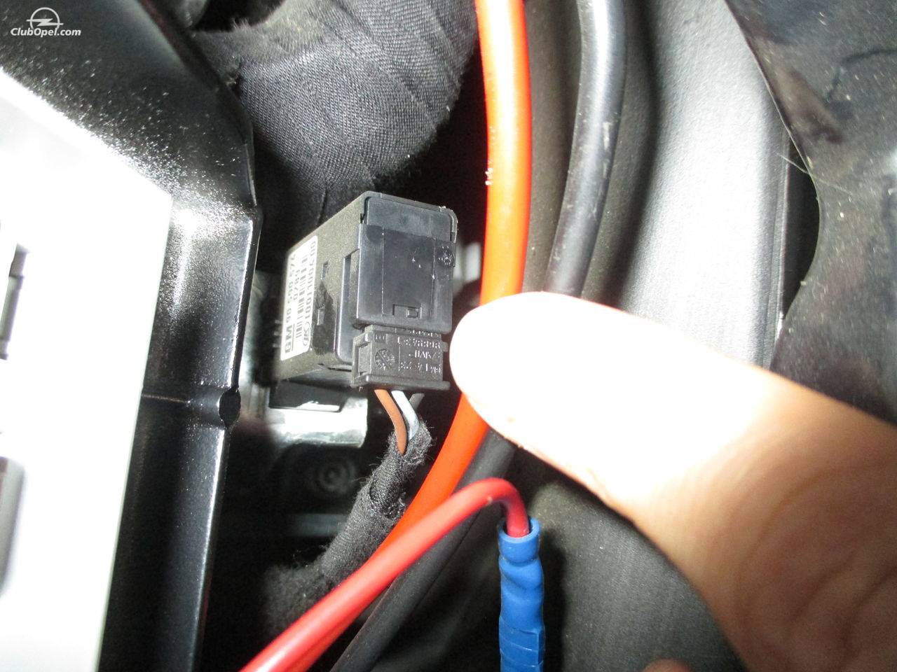

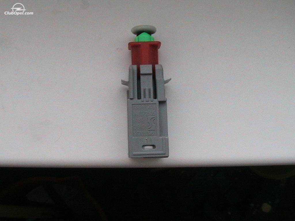

StefanTolos a scris:Activarea cruise control-ului se face cu OP-COM si se poate observa functionalitatea lui mai jos:
In speranta ca acest tutorial va este necesar,va doresc toate cele bune.
Poze preluate de la StefanTolos.
