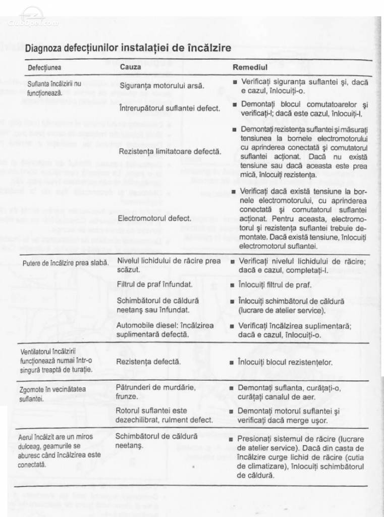

Ce este schimbatorul de caldura ?

cel mai bine se curata motoru cu apa sub presiune,
desfaci un frutun de la calorifer,de preferat returu,si un vasu de expansiune(unde pui antigelu)bagi un furtun cu apa sub presiune,motoru sa fie rece,ca daca bagi apa rece in motoru cald,risti sa fisurezi motoru/chiulasa,cat timp curge apa pe la furtunele caloriferului poti porni motoru dar la relanti,dupa ce a venit apa curata,opresti motoru,pui furtunu la loc si-l scoti pe cel de la radiator de jos,bagi iar apa ,dar nu mai pornesti motoru,lasi sa curga pana vine apa curata,
lasi sa se scurga apa din radiator,desfaci iar furtunu le la calorifer,si lasi sa se scurga apa din bloc,nu va curge toata,pui toate furtunele la loc,acum pui antigel roz(preferat G12 hepu) 3 bidoane,are 1,5 litri bidonu,pui 2 bidoane si daca nu a ajuns completezi cu apa distilata/dedurizata,1 litru,pornesti motoru la relantii si urmaresi vasu sa nu scada sub minim antigelu,daca a scazut completezi cu altigel dilutat cu apa 1antigel 1apa
lasi motoru sa mearga pana se incalzeste radiatoru de racire si pornesc ventilatoarele,operatia se face fara busonu pus la vas
este ceva de munca si este frig afara dar poti incerca sa ai caldura in masina
calgonu poate distruge presetupa de la pompa de apa,si sarea de lamaie este buna la salate si prajituri
