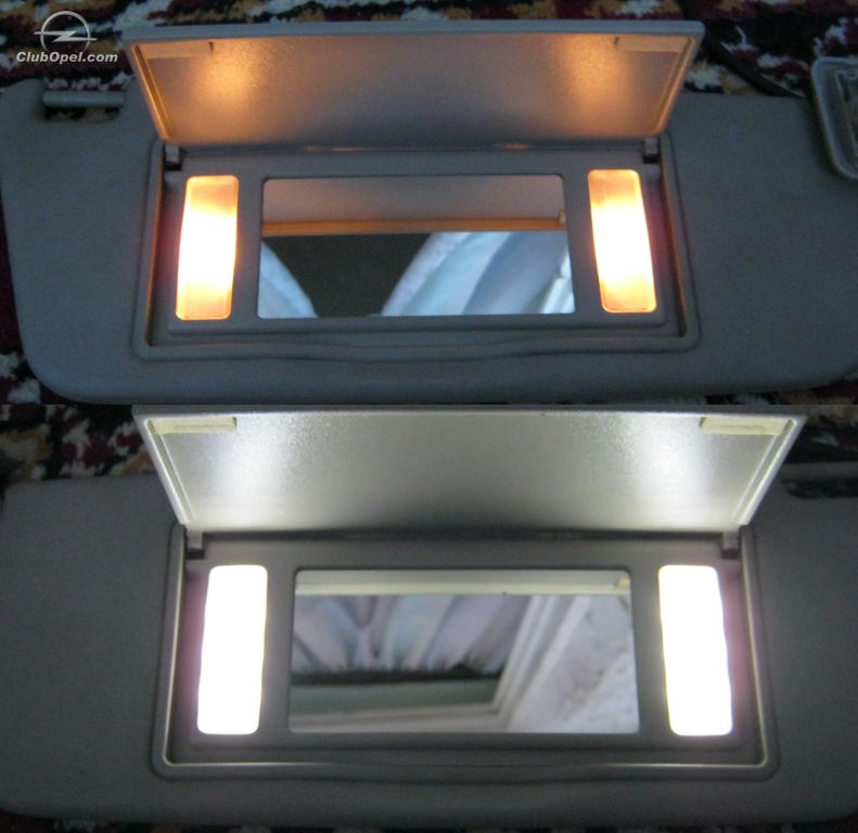

iata si rezultatul meu. mai greu a fost sa gasesc ledurile, se pare ca becurile sofit cu leduri nu se gasesc pe toate drumurile, asa cum credeam. am folosit becuri cu 6 leduri smd fiecare.

Foarte frumos,bravo.

Am schimbat si eu becurile clasice de la plafoniere cu led`uri de 3 mm 12V. Diferenta e foarte vizibila. Am ales ledurile de 12 V pentru ca au rezistorul incorporat in bulb, nemaifiind nevoie de loc in plus pt rezistente. Pentru plafoniera am ales leduri super-flux 6000k, dar e un alt topic dedicat. Toate cele bune si spor la mestereala!
P.S. Am ales sa scot parasolarele si sa lucrez la ele in casa... unde`i cald si bine... 😂

ce led-uri ati folosit ? Dimensiunea becurilor ? 31 mm ? Vreau sa fac si eu schimbarea asta si nu vreau sa ma mai complic , ci sa pun direct .

Intrebare: Sunt 10 SMD-uri 5050 , cu aproximativ 190 lumeni / placuta . Noaptea nu deranjeaza daca te uiti in oglinda ?
