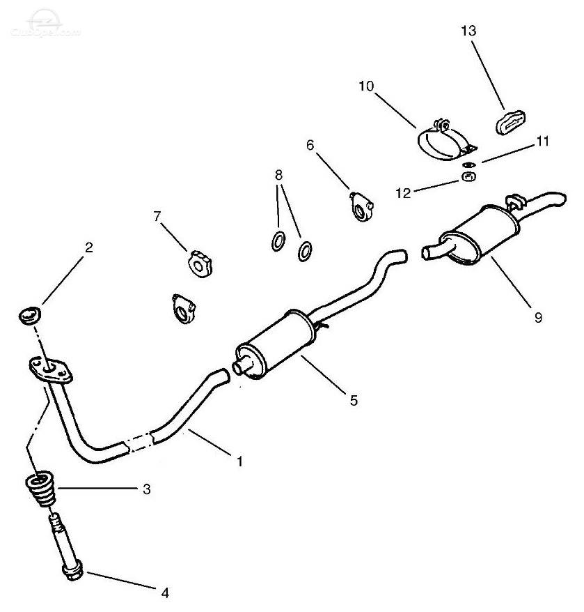

Problema este ca eu toba finala nu o am, as dori sa intreb cu care marca sar potri ca sa imi comand una de pe interner
  • corsablue
  • Mesaje scrise: 2,973
Poate te ajuta:
9 CodGM 90297674 CodPiesa 852219 SILENCER,ASSY.,REAR AND TAIL PIPE (NLS.- USE 90399032 8 52 061) 1
9 CodGM 90399032 CodPiesa 852061 SILENCER,ASSY.,REAR AND TAIL PIPE (AFTERMARKET SPECIFICATION) (NLS.- USE 90442745 8 52 935) 1
9 90215472 852810 SILENCER,ASSY.,REAR AND TAIL PIPE (NLS.- USE 90399033 8 52 055) 1
9 90399033 852055 SILENCER,ASSY.,REAR AND TAIL PIPE (AFTERMARKET SPECIFICATION) (NLS.- USE 90442746 8 52 936) 1
9 90442746 852936 SILENCER,ASSY.,REAR AND TAIL PIPE (AFTERMARKET SPECIFICATION) (NLS.- USE 90410591 8 52 927) 1
9 90297677 852222 SILENCER,ASSY.,REAR AND TAIL PIPE (NLS.- USE 90399080 8 52 101) 1
9 90399080 852101 SILENCER,ASSY.,REAR AND TAIL PIPE (AFTERMARKET SPECIFICATION) (NLS.- USE 90442747 8 52 937) 1
9 90442745 852935 SILENCER,ASSY.,REAR AND TAIL PIPE (AFTERMARKET SPECIFICATION) 1
