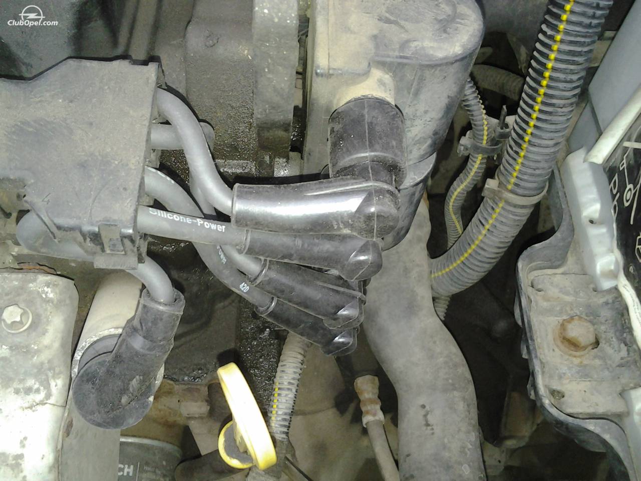

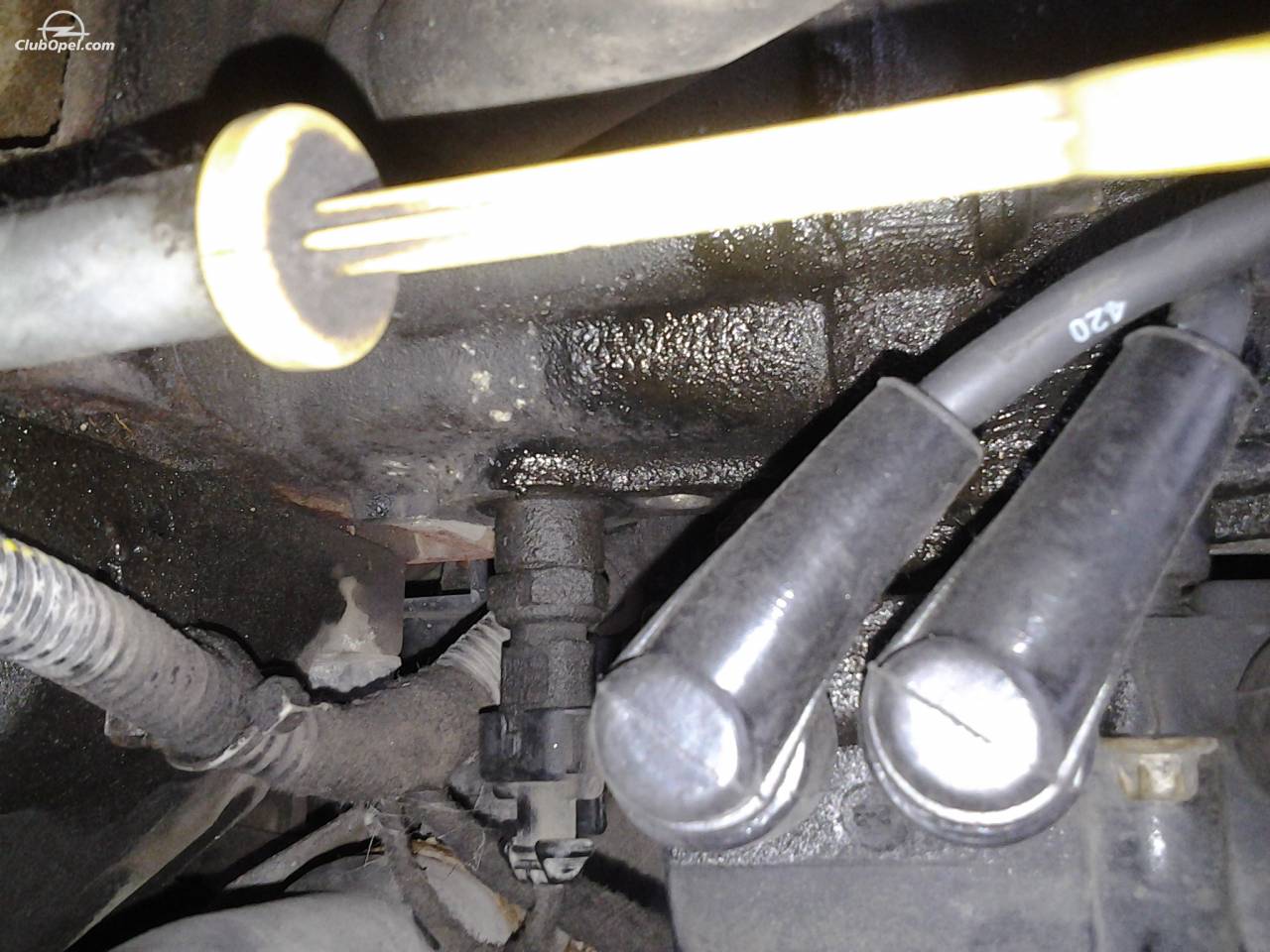

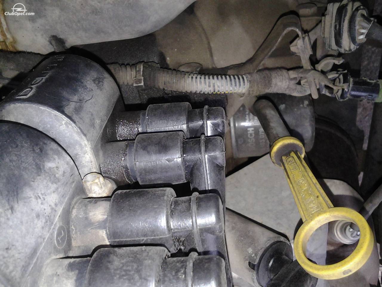

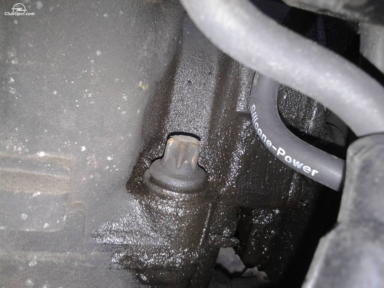

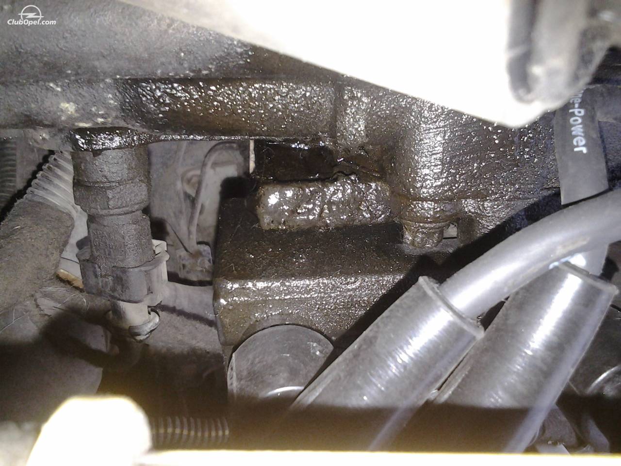

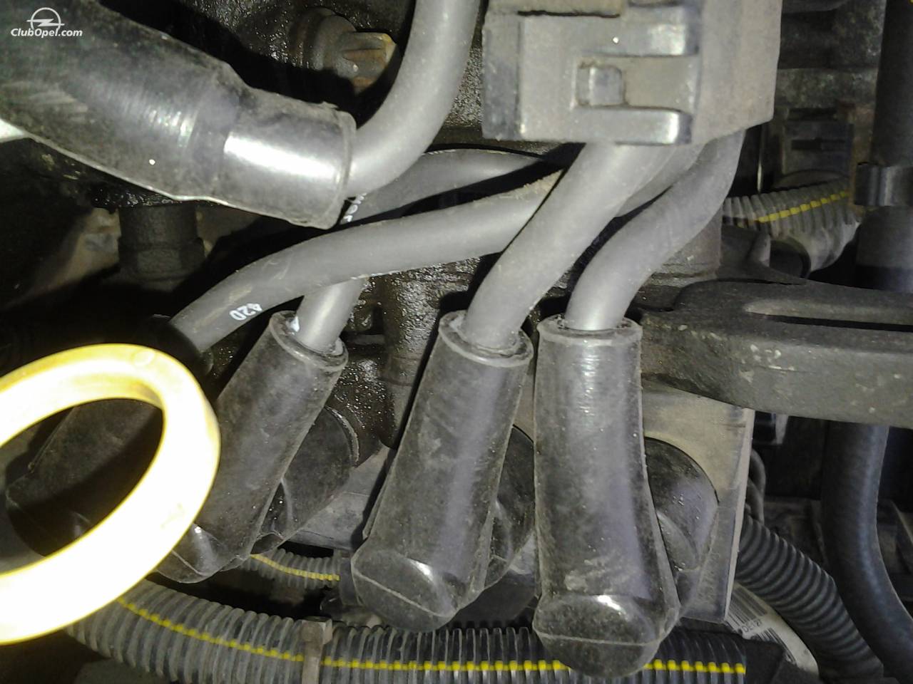

Salut. Am un Opel Astra g din 2001, pe benzina motorul cu 8 supape z16 se. Se poate oferi un sfat pentru pata de la bobina de inducție din imagine? Masina pornește greu, la prima cheie, dar trebuie sa o țin ceva si se aude un hîrșîit dupa ce porneste. Pana acum am schimbat la ea senzor arbore cotit, bujii, fise bujii, 2 fise erau stricate. Se merita sa schimb bobina ținând cont de pata de la motor? Mulțumesc.

Uleiul ala ar putea fi de la oringul asta :
https://www.clubopel.com/viewtopic.php?t=106639
(cauta mai in josul paginii posturile lui gigatel30 )
Asa am patit si eu .

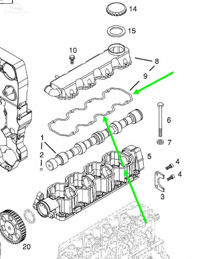

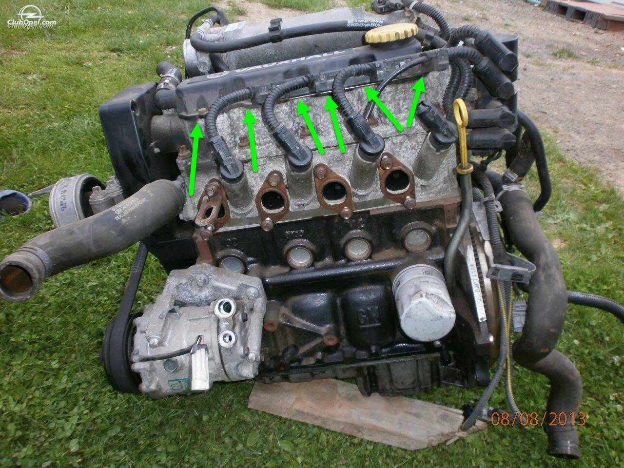

Verifica daca prelinge ulei, la marginea la capac.
Daca da, Garnitura capac supape trebuie schimbata.
Garnitura capac supape - 16 RON baga pe ELRING. + Manopera... nu cred ca este mult la tine este simplu.
P0400 - EGR (curatat sa altul.) Fa testul acesta si vezi.
P0350 , P0351 , P0354 - Bobinã de aprindere, Primar / Secundar Circuit Defectiune (fire mufa, bobina, ECU)
Rezolva prima data scurgerea de ulei de la capac.
Cauta o bobina la fel numai sa faci proba sa vezi daca ea este cauza, daca nu ECU (verifica mufele de la el si de la bobina, sa nu fi intrat ulei.)
Da jos ECU de pe motor (fara sa umbli in el) sigur ai ulei in zona lui. (ai vrut sa il bagi in tigaie la prajit in ulei. )
Verifica pe unde a mai intrat uleiul de la capac poate a intrat si pe la bobina cabluri mufe etc...
Din ce vad in poze iti pui intrebare unde nu ai intrat ulei, se vede si in poze pe cabluri cum este ulei pe ele.
Asa ca vezi ce faci...
