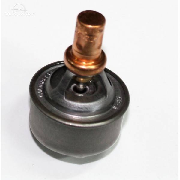

Am citit pe aici si am aplicat si eu metoda cu termostatul de dacie, model Vernet si rezultatele sunt foarte bune.
De exmplu, pe ger de sub -5 grade ,daca nu pornesc ventilatia la maxim,.......... in 5-6 km, apa ajunge pe la 80 grade, apoi incet pana la 90 si apoi scade, dar ramane intre 85-90 grade, dupa parerea mea functioneaza perfect si sunt foarte multumit.
Aparent modelul Vernet pentru Dacie, pare mai bine facut si mai robust:

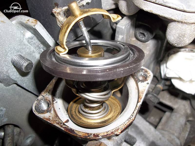

Inainte sa montez termostatului de Dacie, prin teava de metal, care nu este foarte lunga, am reusit s imping putin cu o surubelnita supapa wahler, aparent parea ca e ok si am montat totul la loc, dar se pare ca dupa 10 minute, iar a ramas pe deschis, apoi iara am demontat teava de cauciuc si axul era descentrat.

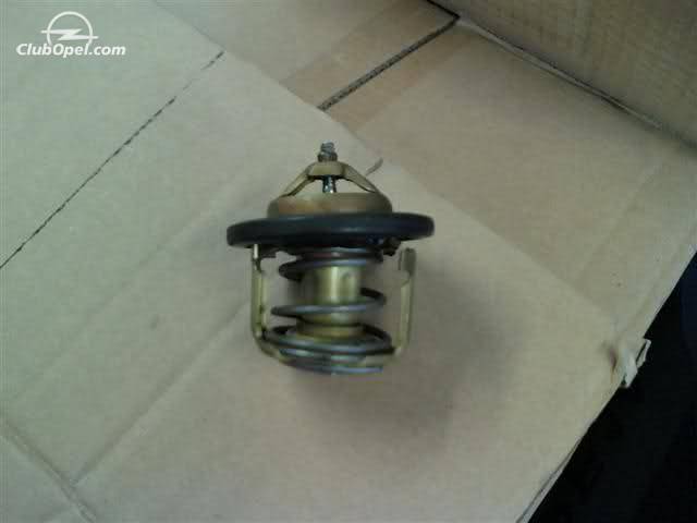

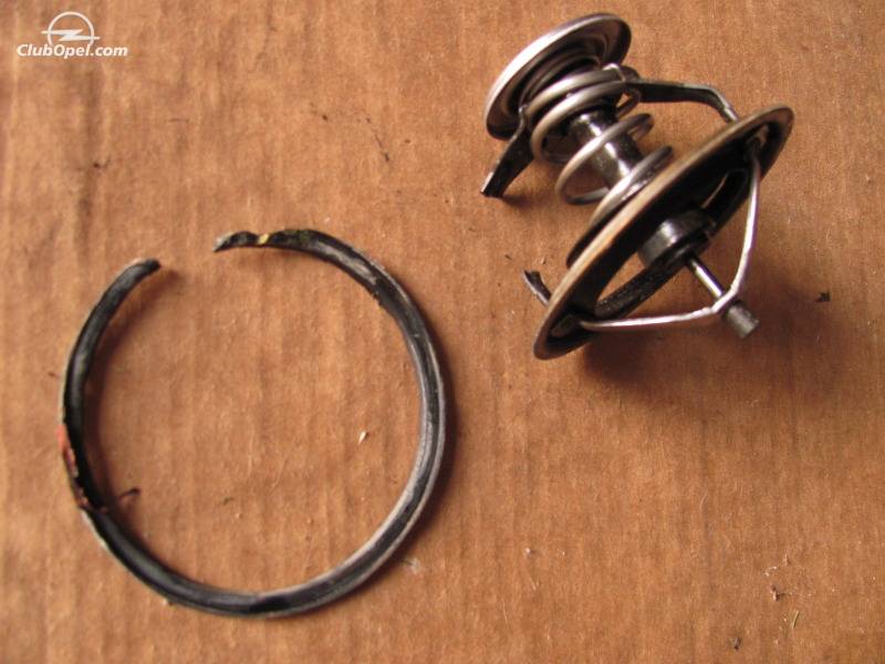

Am vazut la cativa de pe internet, termostat defect prin desprinderea unuia dintre picioruse care sunt cumva capstate, se pare ca asta e defectul lor cel mai des intalnit.
Am pus cateva imagini cu termostate wahler care poate ar fi functionat daca producator le facea cum trebuie si cu mai mult simt de raspundere.

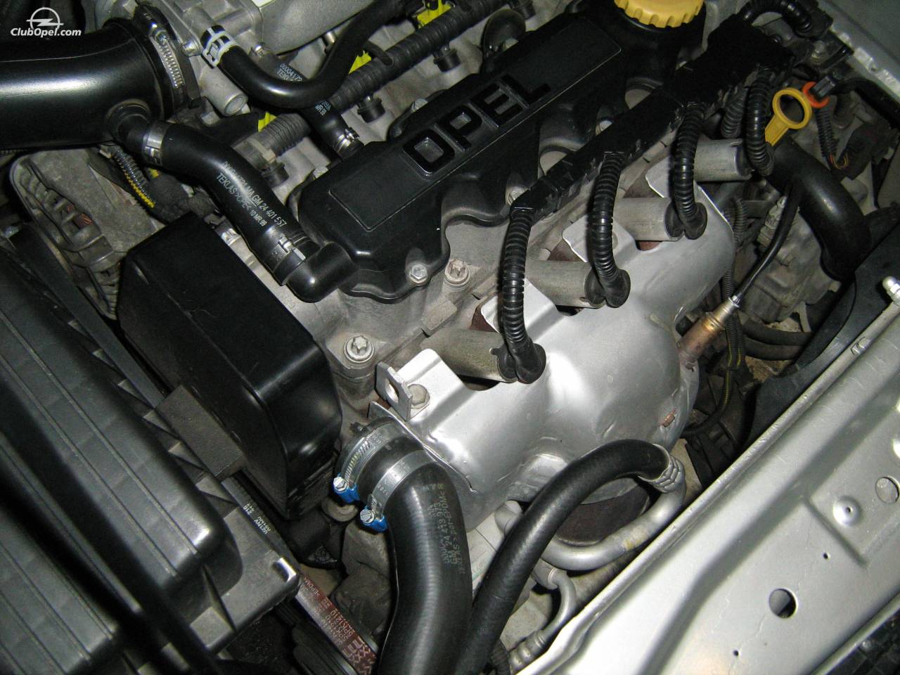

Daca poti sa detaliezi si cum vine prins pe masina. (poze sau desen)
Unde-cum vine bagat-prins termostatul, asta nu inteleg.
Si ceva poze cu improvizatia, pe masina poate mai ajuta si pe alti.
Asa daca eu as avea Z16SE m-ar ajuta o informatie completa.
Si spuneau colegi ceva de o gaura... decat sa fie si unde. (poze sau desen)
Mersi.
Singurul dezavantaj|risc cred ca este, sa nu se blocheze in timp cel de pe masina (ai facut ceva la el).
in rest improvizatia pare OK.

Iti trebuie 2 coliere cu surub si 1 termostat Vernet de Dacie.
https://www.clubopel.com/vie...=asc&start=60

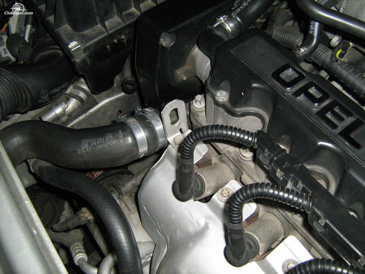

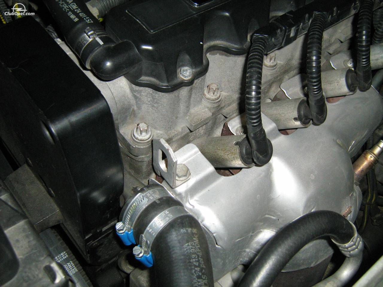

Cu atat mai mult, 17 lei pentru un termostat vernet cu care ti-ai rezolvat treaba, nu e mult.
1. Desurubezi capacelul de la radiator, undeva in stanga jos cum stai in fata masinii si lasi sa se scurga antigelul intr-un vas.
2. Demontezi furtunul gros care vine din motor
3. Bagi termostatul cu partea alungita in teava de metal, spre motor.
4. Prinzi cu un colier furtunul si cu alt colier prinzi termostatul.
5. Insurubezi capacelul de scurgere si pui inapoi tot antigelul, prin vasul de expansiune.
Nu e mare lucru, rezolvi problema in 15 minute in fata blocului si ai un sistem usor demontabil in cazuri extreme.
