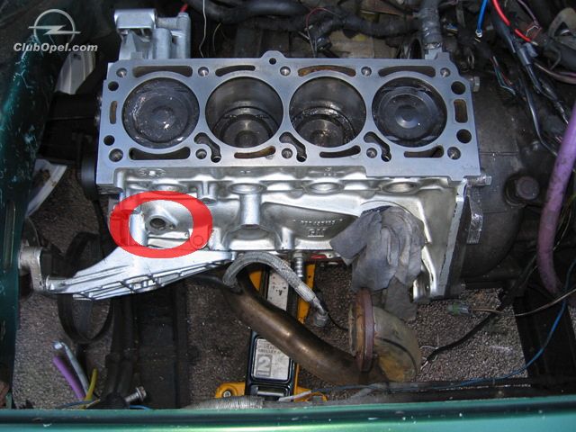

E jos , la vibrochen, ajungi greu la el daca are clima si servo, e ceva de munca, nu ai ce sa masori, iti pierzi doar timpul, si eu am masurat 2 saptamani, si pana la urma am rezolvat in 2 minute cu un senzor nou. daca vrei ti-l trimit pe a meu ala vechi, dar tot nu o sa mearga Smile ii naspa ca e scump, dar altfel nu o sa iti rezolvi problema, 99% sunt convins ca am dreptate, in special daca face la pornire fix cum am descris eu mai sus.
o sa pun o poza mai tarziu cu pozitia senzorului.
aveam si valorile la pini, daca vrei le caut si le trimit (cred ca in autodata le gasesti)

pozitie senzor pe ansamblu motor si senzorul in sine
