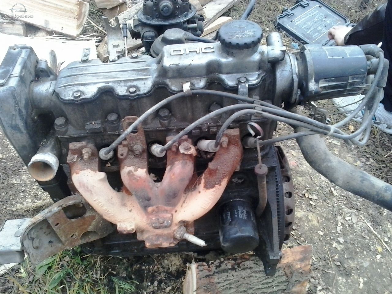

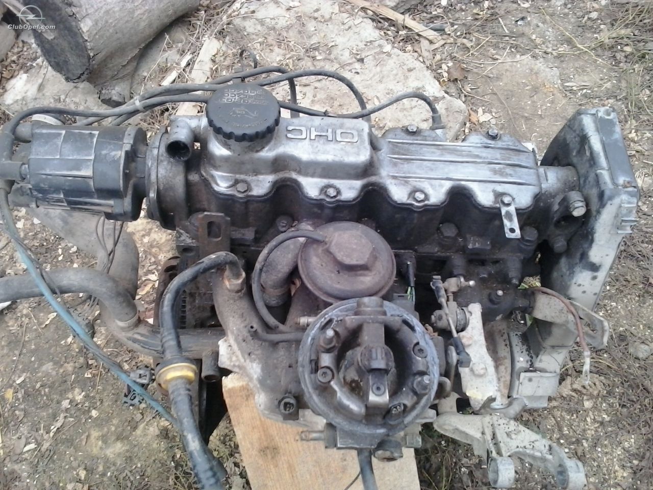

Ce fel de motor ii asta ???
  • florinianc
  • Mesaje scrise: 1,591
  • Masina: Astra 2006 Z16xep
Arata ca un C16NZ

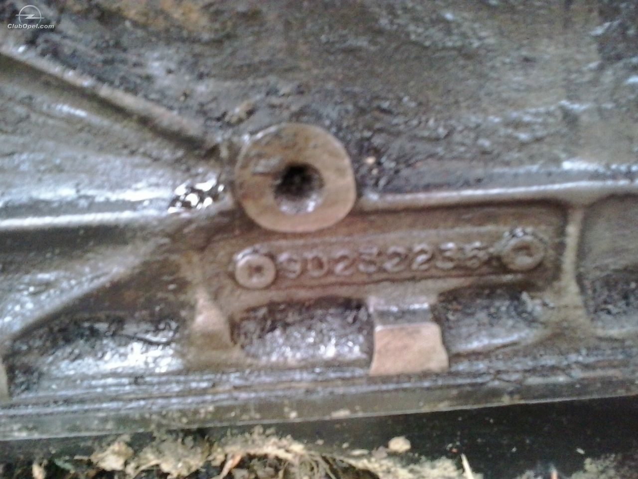

salut, daca nu te/ai lamurit, cauta seria motorului care nu e cea din foto, ci se afla in dreptul jojei de ulei, acolo scrie de exemplu la mine 13S inseamna ca e motor de 1300 cm, daca scrie 16, e de 1600. E clar ca e de opel poate kadet

c16nz

Din ce am sapat pe net 1,6 55 KW/75CP C16NZ
C16NZ - Opel Kadette E
C16NZ - La acestea pare diferit capacul.
Opel Ascona C 1.6i 1987-88 | aici nu sunt sigur pare la fel. ******* numai ca carcasa la distributie difera foarte mult.
Opel Vectra A 1.6i 1988-89
Opel Corsa A 1.6i 1988-91
Opel Astra F 1.6i 1991-93
Opel OHC
C16NZ
Opel Kadett E 1.6i 1987-91

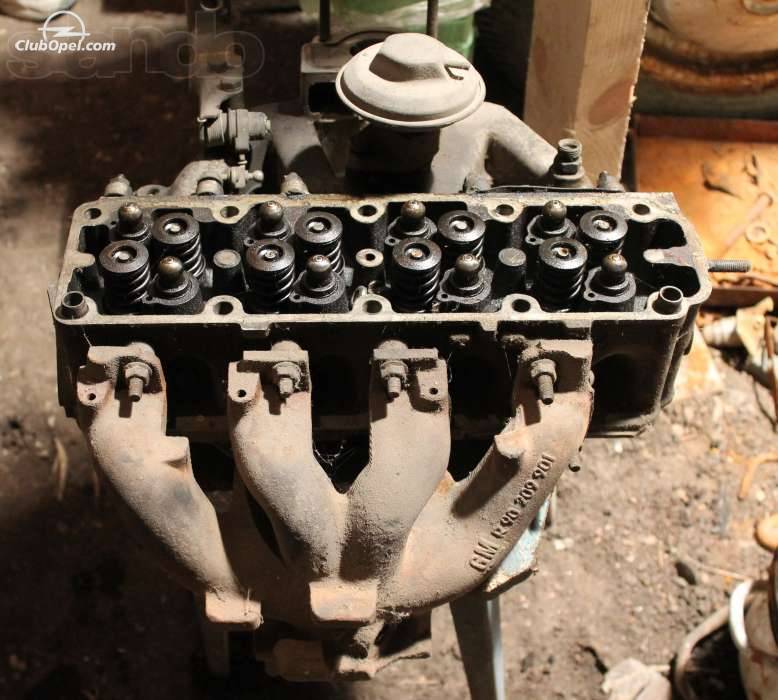

90209901 codul de pe evacuare.
Concluzie cred ca este un C16NZ de pe un Opel Kadett E.
Am incercat ca completez la ce au spus colegi.
Sper sa iti fie de folos.
