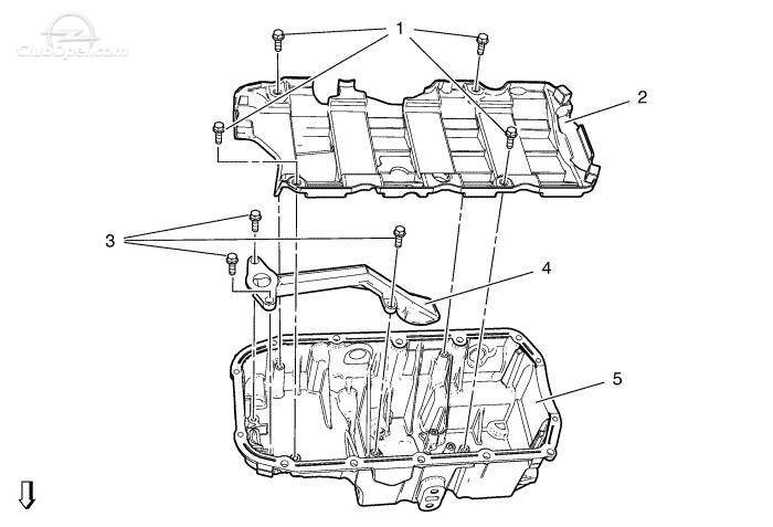

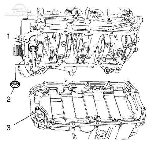

Da, am lasat semeringul vechi, cel care vine pe arbore, iar in pompa nu am umblat. Am schimbat pompa de ulei, pentru ca din noiembrie cand a venit primul val de frig a inceput sa imi dea mesaju cu presiune de ulei scazuta si pana se amorsa pompa se auzea motorul clampanind. Pana am schimbat-o pe 19 decembrie ,la frig dimineata o porneam de cateva ori si o opream si se amorsa pompa. Dupa ce am schimbat-o , o saptamana a fost o.k, dar acum face si asta la fel. Cum s-a incalzit pe la 7 grade acum a mers,dar cand e cu minus afara se dezamorseaza. Eu nu stiu despre ce oring, semering este vorba, si daca trebuie sa dau iar jos baia de ulei ca sa il scimb. Oricum am pompa veche si as reparao pe asta, adica as schimba acel oring si as pune-o la loc pe masina, si as reparao pe urma si pe cealalta. Deci va rog sa ma luminati ca nu stiu care este acest semering si unde anume este pozitionat. Multumesc.
  • clau70
  • Mesaje scrise: 3,328
  • Masina: Astra 2010 A20DTH
Uita-te la pg11 in topicul asta si o sa vezi in poza despre ce semering/garnitura este vorba, cea dintre pompa si sorb, de fapt e o garnitura in forma de ciuperca.
Semeringul care vine pe arbore e cel de la distributie, pe acolo nu are cum sa iti piarda presiune, doar sa iti dea ulei pe afara.

A postat cineva o poza cu acel semering , si am salvat o
Ultima modificare făcută de nete_20 la Mar 13 Jan, 2015 10:42 am
  • ionut ciobanu
  • Mesaje scrise: 541
  • Masina: Insignia 2018 B20DTH -170 c.p
O.k. ma gandeam eu ca este vorba despre asta, dar fostul sef de la opel a zis ca nu. Si stiu asta de la un prieten mecanic la Peugeot, unde a intalnit situatia asta. Multumesc mult si am sa incerc sa il comand.
