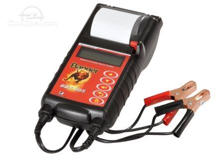

Curent pornire la rece baterie 780A | norma EN cred...
Doresc sa aflu cat curent de pornire la rece are acum , cum pot afla.
Mai detalitat daca se poate si cu ce, si cum se masoara.
Curent pornire la rece baterie, cum se afla?
Mersi.

cu asa ceva
ar trebuie sa aibe orice atelier auto care se respecta

Si la ce temperatura se face, cu aparatul acesta sau nu conteaza.
Trebuie indeplinite anumite conditi pentru masurare?

T.ion, Da trebuie indeplinite anumite conditii, masurarea in conditii diverse, da rezultate diferite.
