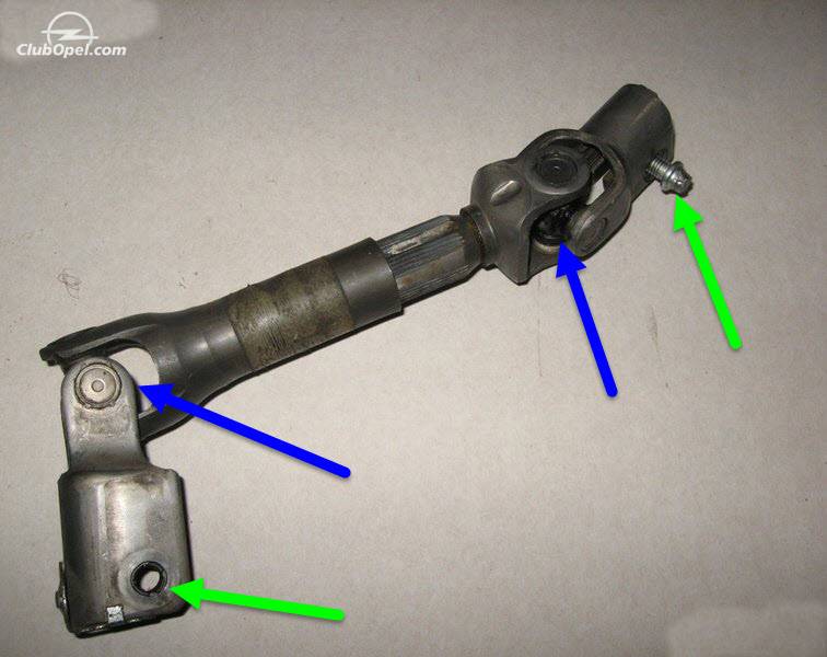

Ai filmat mai putin la articulatie.
Verifica suruburile de prindere din capete, sa nu fie slabite la articulatie.
Oricum tot SH, ca noua este scumpa. (dupa ce verifici, vezi daca mai poti face ceva, eventual demontata si vazut ce are.)
Verifica si motorasul daca merge poate este dus.
Sau coloana volan cum as spus @nicunicu

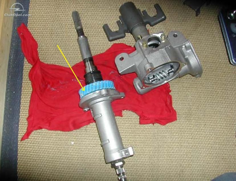

La agila mea volanul la mers in linie dreapta sta cu 7-8grade spre dreapta, respectic in stanga e un pic mai greu de rotit.
Imi ziceti careva unde gasesc senzorul de pozitie al volanului, sa fac reglajele? A
m gasit inca un topic "Tutorial calibrare senzor pozitie EPS Corsa C", dar la agiluta mea coloana de volan nu seamana cu cel din corsa.

la fel s-a intamplat si la mine si nu gasesc coroana albastra din plastic

@gyzoli. coloana directie agila este identica cu ce-a de corsa difera dimensinile si pozitionarea senzorului pozitie EPS. Demontarea/montarea coloanei este mai usoara la agila.Accesul la senzor la agila este cam greu , el este deasupra coloanei si nu se observa, in rest toate sant identice ca si la corsa

Am un corsa si am schimbat coloana de directie.sta martorul EPS aprins si nu merge servi.Trebuie sa dau coloana jos ca sa umblu la senzor?
