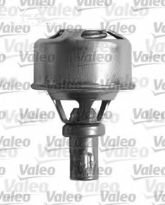

Am adaugat si eu inca un termostat de dacie suspectand termostatul masinii ca ar deschide prea devreme.
Dupa un sfert de ora de munca toata treaba este gata. Am plecat la un drum mai lung (150 km) ocazie cu care am testat si modificarea. Exact ca si la colegul GL10PEL nici o schimbare.
https://www.clubopel.com/vie...=asc&start=80
La 100-110 km/h si 2 grade afara, cu caldura in masina pe 1 acul sta exact ca in poza.
Deduc deci ca termostatul masinii este bun si ca acest motor are acest comportament din nastere cu toate ca la alti colegi metoda pare sa mearga. Am testat termostatul in apa cu sonda electronica de test si deschide bine (la 89 grade), dat gaura de 1.5 mm dar asta este. Diseara merg la mecanic sa-i pun scut. Am sa va tin la curent dupa aceea.

Totul functioneaza corect, iar gaura se practica in termostat pentru a trece foarte putin lichid de racire spre capsula termosensibila si a incepe sa deschida (in cazul in care termostatul original este blocat pe deschis).

nu stiu de gaura , eu am pus de dacie dar merge ff bine , lam montat cu capsula in fata spre motor , nu inteleg de ce sai fac gaura , nu sta in apa care vine din motor ?

gigatel30,
Capsula termica este prima care e in contact cu apa, gaurica e inutila in cazul asta, eu asa cred.
berbecul

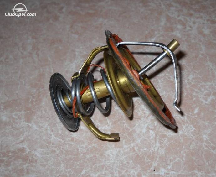

Si eu am facut la fel ca tine, nu am dat gaura, dar am observat dupa mai mult timp dupa ce am oprit motorul, ca teava groasa sa subtiat.
Cred ca are de aface cu fenomenul de racire a lichidului si o egalizare de presiune inainte si dupa termostat, dar nu cred ca se intampla mare lucru daca nu e gaura acolo.
De exemplu, termostatul asta are din fabricatie o supapa.
Tind sa cred ca termostatul meu de pe chiuloasa a patit asta :

Gaura data in termostatul de dacie are rol de siguranta. Cand temperatura creste in motor si cand termostatul original este blocat pe deschis (sau deschide cu intarziere) al doilea termostat nu deschide decat atunci cand apa cu temperatura de 89-90 de grade ajunge la capsula termica. Aceasta temperatura ajunge aici prin inertie termica, prin incalzirea gatului de aluminiu care face legatura intre chiuloasa si furtunul care duce spre radiator. Eu de asta ma tem pentru ca pana se transmite aceasta temperatura spre al doilea termostat apa in motor poate ajunge la o temperatura periculoasa.
Daca se da gaura, o cantitate mica din apa fierbinte circula prin aceasta si apa din fata celui de-al doilea termostat ajunge mai repede la temperatura de deschidere.
