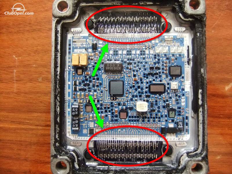

P0230, P1612, P0460
Ma lasat iar, cu aceleasi erori.
Urmeaza sa ii fac o revizie capitala la ECU, am gasit si unde in RO | in UK cine ajunge acolo. 😂
(Au spus ca schimba, toate firele de la mufe + revizie completa etc. 750 RON + 6 luni Garantie)
Ceva de genul. roboti automatizati - sper sa nu fie vrajala oricum ce am de pierdut.
Trebuie sa caut o solutie urgenta, sa mut ECU de pe motor.
Va tin la curent, va dura ceva timp sa strang bani, cu reparatul au spus ca nu dureaza mult... bani sa ai.
La prima vedere par seriosi urmeaza sa te testez pe bani mei.
(bineinteles cu poze inainte si dupa operatie, altfel nu dau un ban.)
  • Mesaje scrise: 7,022
Cu @cristi_bv ai vorbit ?

salut. eu am un meriva a din 2004. am fost la tester si mi-a dat eroare(defect releu pompa benzina). Unde se afla montat acel releu? M-am uitat in casetuta aceea si acolo am un singur releu nu 2
Uita-te mai sus.
Problema e la ECU nu la releu.

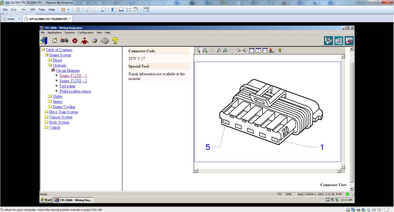

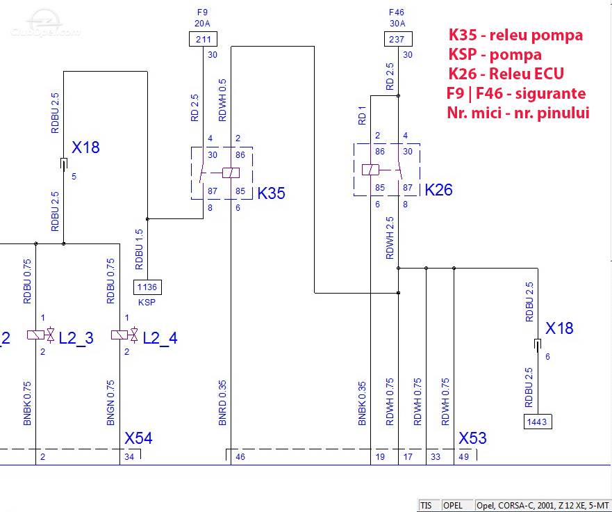

Z12XE / 2001 - invarte electromotorul, dar nu porneste. Nu se aude bazaitul pompei de benzina ca si pana acum. Precizez ca de vreo doua zile incoace cand porneste, cand nu porneste cu aceste simptome. Am pus strap intre pinii 30 si 87 ai releului pompei de benzina, , am verificat siguranta, dar degeaba. Coduri de eroare P0560 si P0230.
Ce ma sfatuiti? De asemenea daca puteti sa-mi recomandati un meserias bun (si ieftin 😕 ) in Cluj
Va multumesc.
  • catastefan
  • Mesaje scrise: 5,917
  • Masina: Corsa 2001 Z12XE
Masoara daca vine tensiune la pompa de benzina sub bancheta din spate. Daca vine tensiune probabil este pompa arsa.
Se masoara intre pinii 1 si 2
  • sherman
  • Mesaje scrise: 12
  • Cont inregistrat: 06 Oct 2014
Am tensiune 11 volti (si ceva) la mufa care intra in pompa.
  • T.ion
  • Mesaje scrise: 3,452
  • Masina: Zafira 2001 Z16XE
incepe cautarea de la baterie (prin masurare) poate alternatorul nu o incarca, sau masa de pe ECU.
11v cam putin (ca sa mearga ceva pe masina) | 12.4-12.6v trebuie sa fie, asa ca vezi bateria si masa de pe ECU.
Pune bateria la incarcat si vezi.
Cu contactul pus.
La pinul 30 cati volti ai.
La pinul 86 cati volti ai.
Verifica daca ai masa la pin 85. | (daca ai 12v la pin 30 poti verifica si masa tot aici cu multimetru.)
Cu Multimetru masa ei dupa caroserie. (nu te grabi, sa nu faci minuni)
X53 mufa ecu.
daca bateria este OK verifici traseul pana la releu benzina.
Sa verifici si la releul de la ECU daca are curent etc....
Spor la cautat.
Eu unul banuiesc bateria/alternatorul/releu pompa/releu ecu/fire pe traseu/masa/sigurante/ sau poate ECU aici ii las pe colegi sa iti raspunda...
PS: Pana la urma am cumparat alt ECU - SH (nu cred ca se merita sa il mai repar.)
