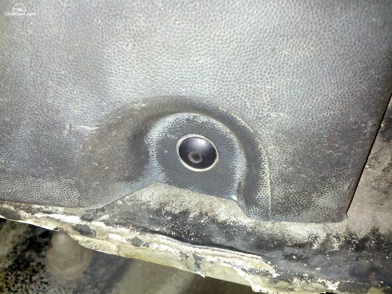

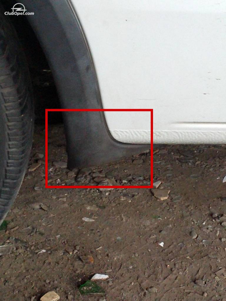

Intrebarea mea pentru cei care posibil au demontat asemenea ornamente daca acel "nit" este intradevar un nit de plastic sau este un bradulet (clips) din acela care are o tija in mijloc si se deschide ca o floare in interiorul gaurii? (Prima poza este "nitul", al doilea arata unde se gaseste nitul respectiv)
Am incercat sa il fortez, dar din cate vad exista riscul sa il rup sau sa stric ceva. Chiar daca nu inlocuiesc ornamentele (asta a fost intentia originala deoarece am gasit unele noi la un pret destul de bun) am nevoie sa demontez ornamentele ca am vazut rugina sub ele.

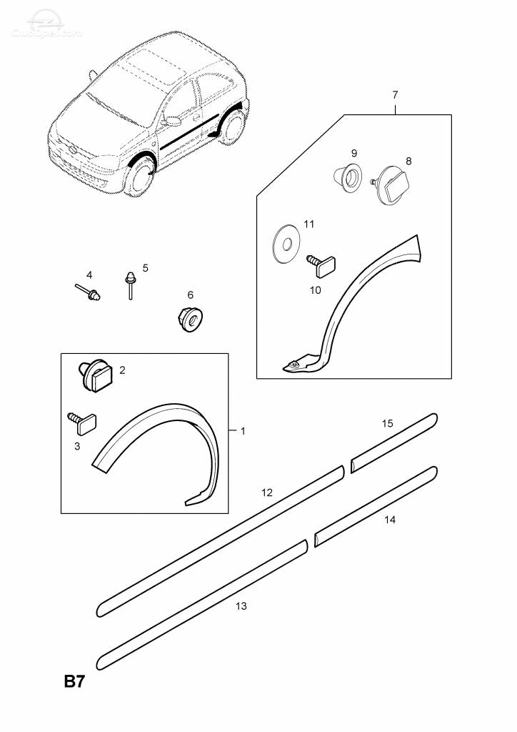

Te rog, spune-mi de unde ai scos diagrama cu piesele si montajul deoarece in TIS-ul pe care il am nu am reusit sa gasesc (si nici pe InterWebs) nimic utilizabil (am gasit diagrama dar cu putine detalii). Multumesc anticipat.
