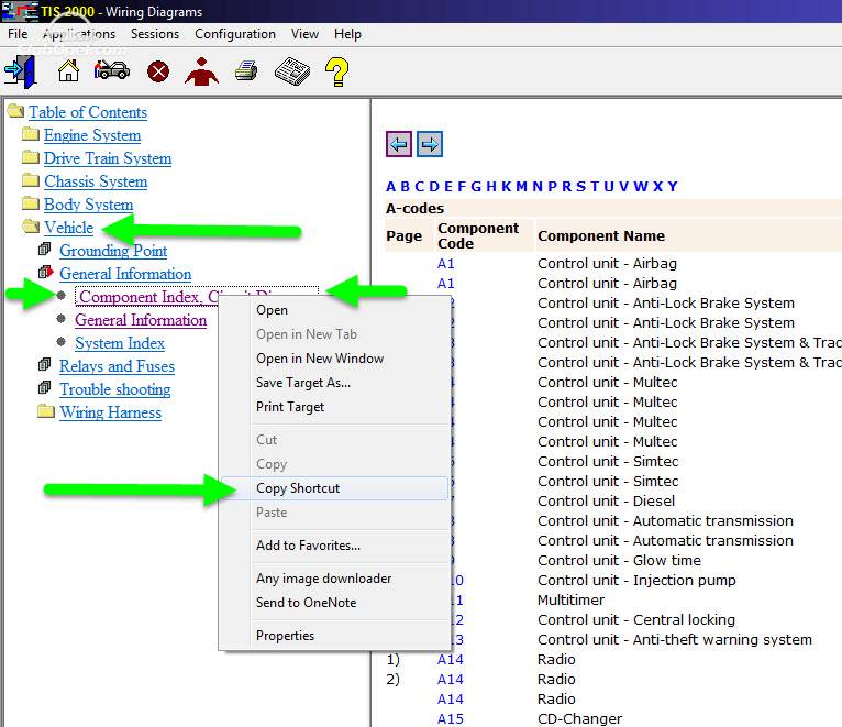

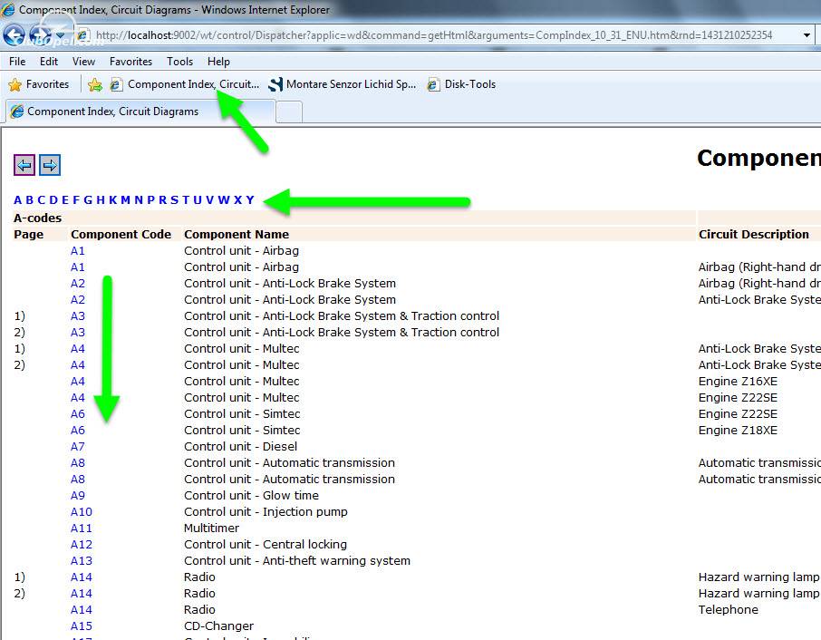

Am mai gasit o utilitate in TIS2000
Cum sa va faceti o scurtatura in Internet Explorer (numai in el merge)
Este cam frustrant sa tot bagi datele masini, mie imi este utila, sper ca si voua.
Pentru cei care nu stiau.

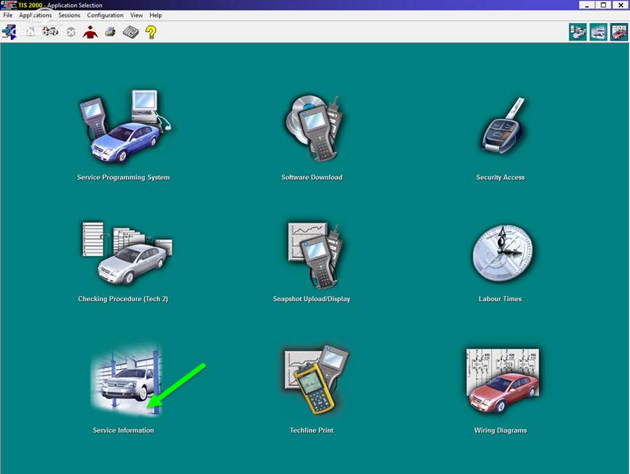

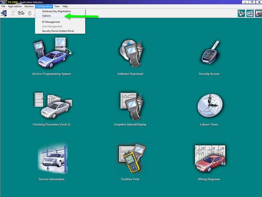

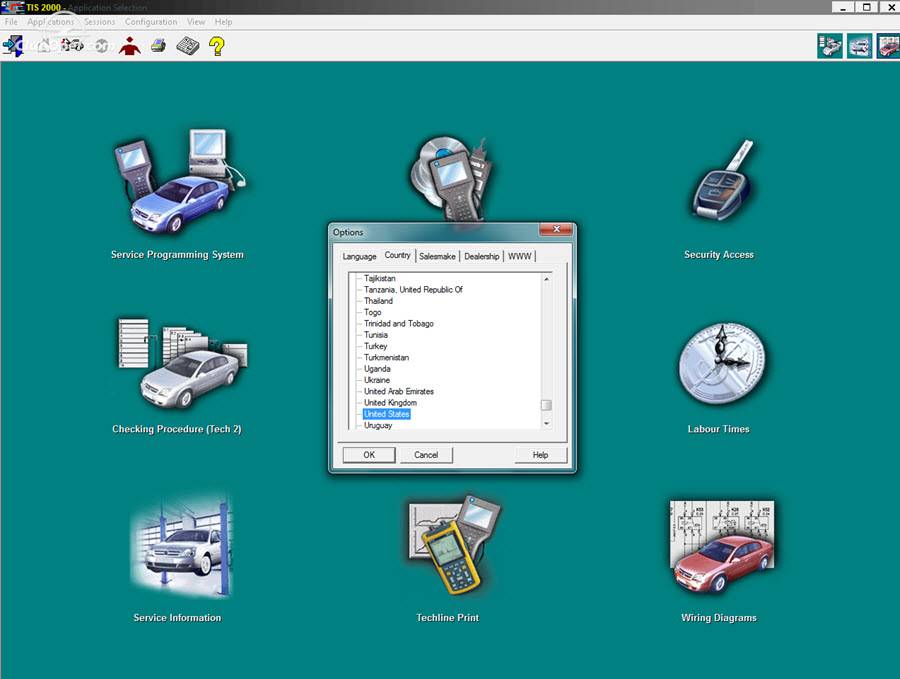

Si celor care vor sa intre in "Service information" trebuie setat in "Options" => "Country"
dupa ce setare este facuta va merge "Service information"
Nici eu nu stiu sa umblu prea bine in "Service information" dar poate ne ajuta colegi care stiu mai bine.
