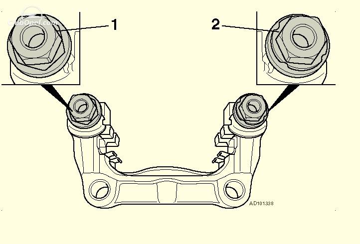

Referitor la subiect: sunt ceva probleme la bucsele de la etrier daca le pot spune asa http://workshop-manuals.com...lled_mass_damper/
si posibil la ghidajul cablului franei de mana la etrier http://workshop-manuals.com..._frequency_noise/
