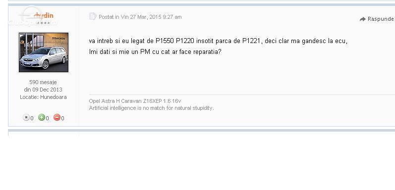

  • dancuciureanu
  • Mesaje scrise: 16,456
Asta e semnatura lui :
Opel Astra H Caravan Z16XEP 1.6 16v
Artificial intelligence is no match for natural stupidity.
  • suspended-9452
  • Mesaje scrise: 2,412
  • Masina: Astra 2016 B14XER
Si mie de ce nu.mi apare ?
  • dancuciureanu
Trebuie sa fii logat, abia atunci apare.
  • suspended-9452
Urmaresc discutiile de pe telefon si sunt logat , dar nu.mi apare la fel ca in imaginea dvs.
