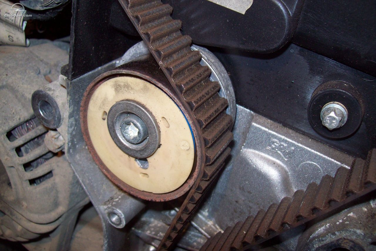

Stie cineva cum se regleaza intinzatorul la acest tip de distributie?
  • CORBU
  • Mesaje scrise: 1,669
cu imbusul pe rola de intindere ...mai tarziu iti pot oferi si foto
  • nyky85
  • Mesaje scrise: 118
  • Masina: Corsa 2004 z14xep
  • Cont inregistrat: 03 Sep 2011
Multumesc mult Corbu, vroiam sa te intreb cat il reglez? de exemplu la z16xe are un ac indicator care iti arata cat sal reglezi la acest intinzator nu are si nu am gasit pe nicaieri cum se regleaza.
  • CORBU
deci nu are acel indicator ...se strange pana simti ca cureaua este intinsa dar sa nu fie stransa la max.

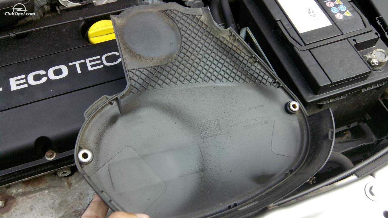

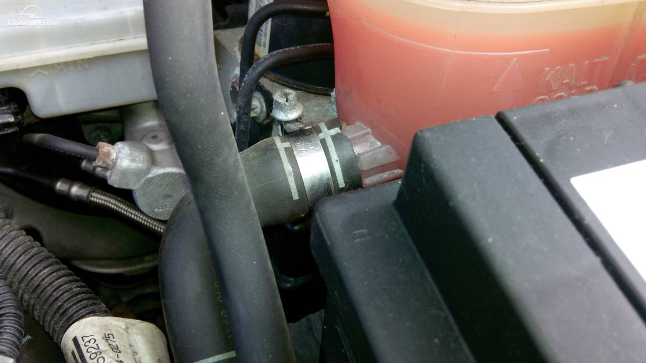

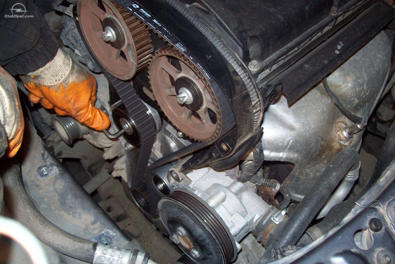

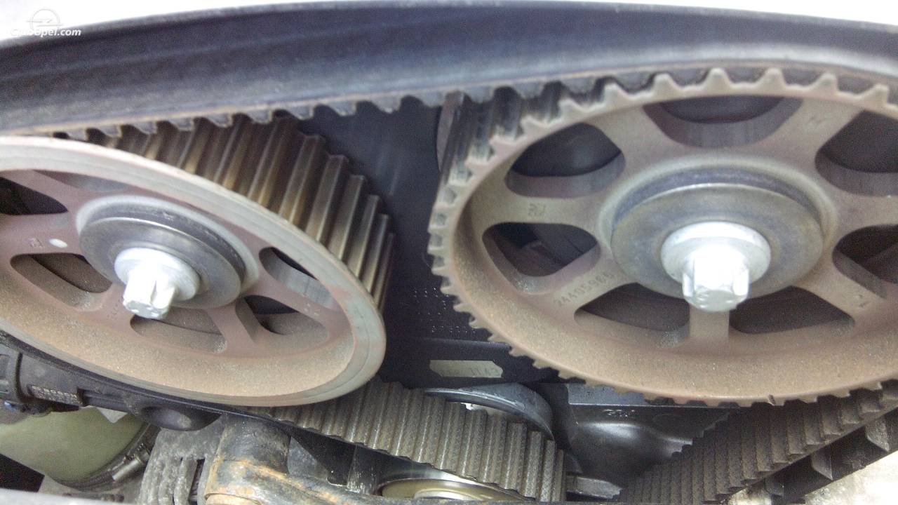

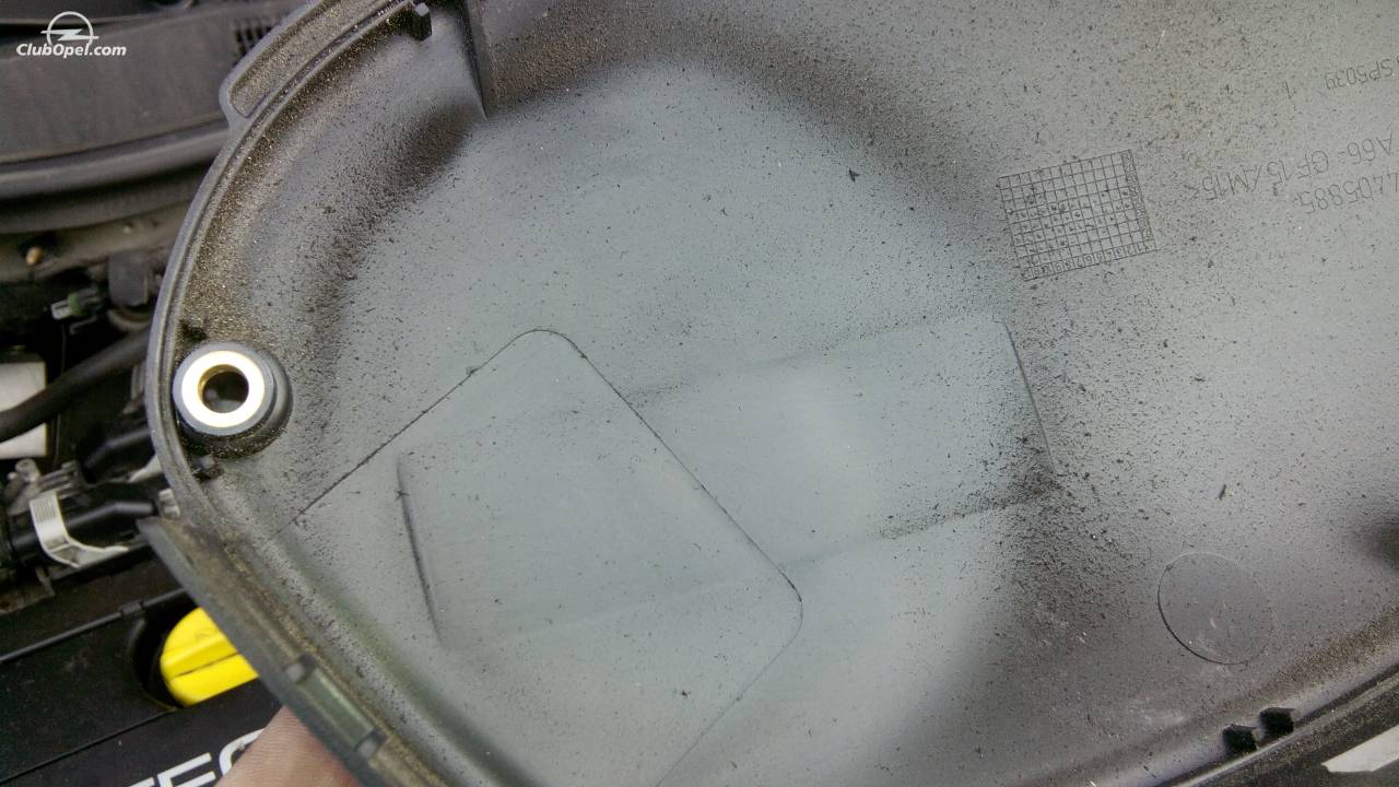

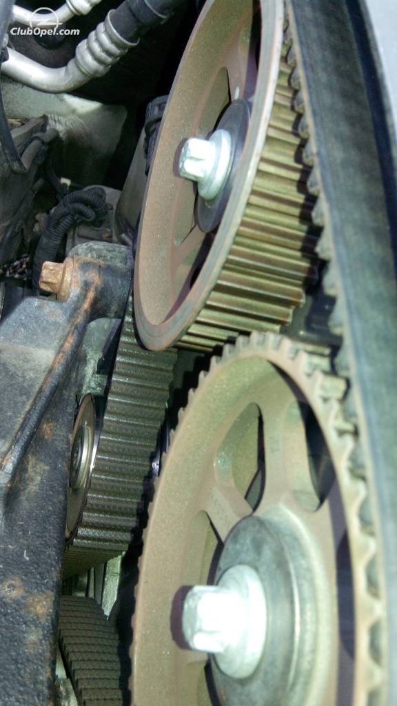

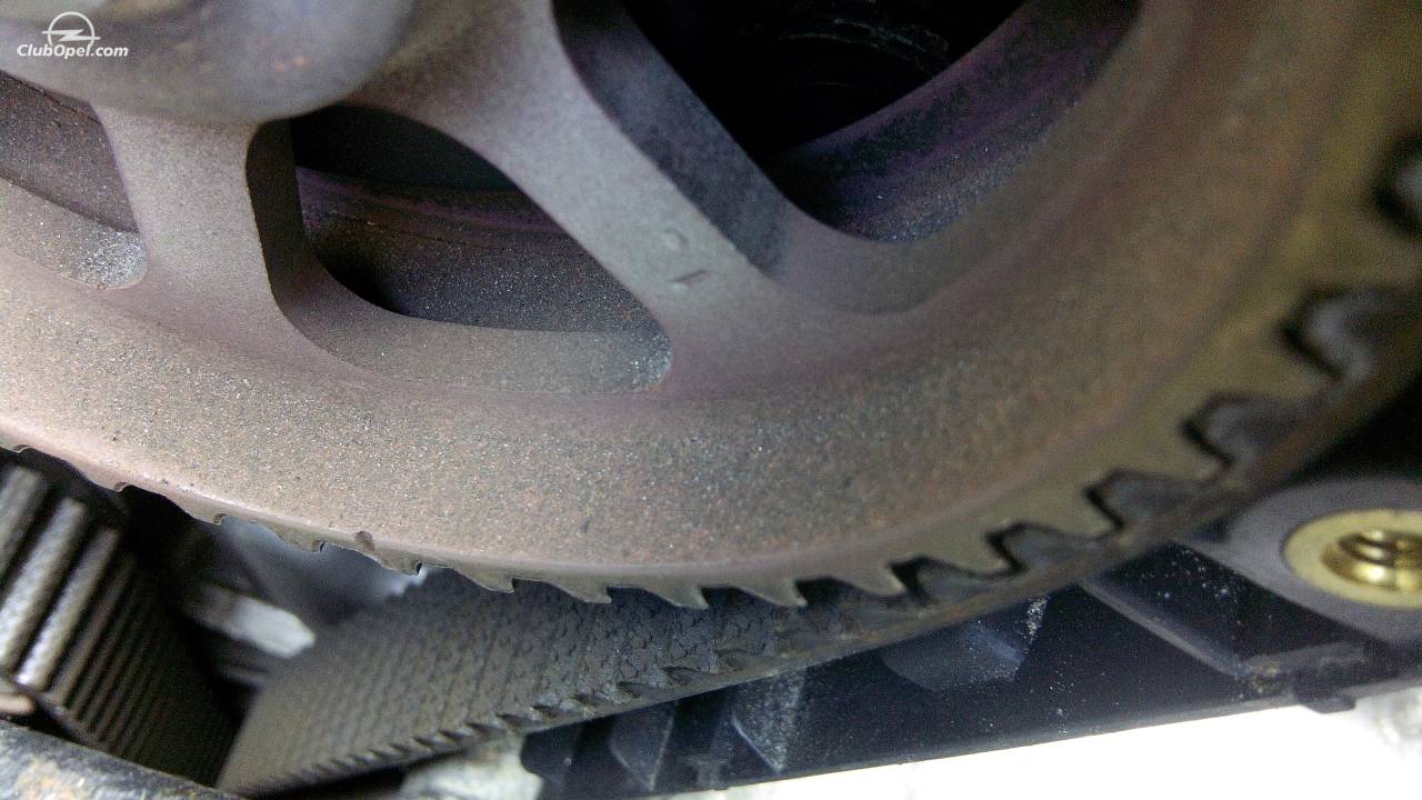

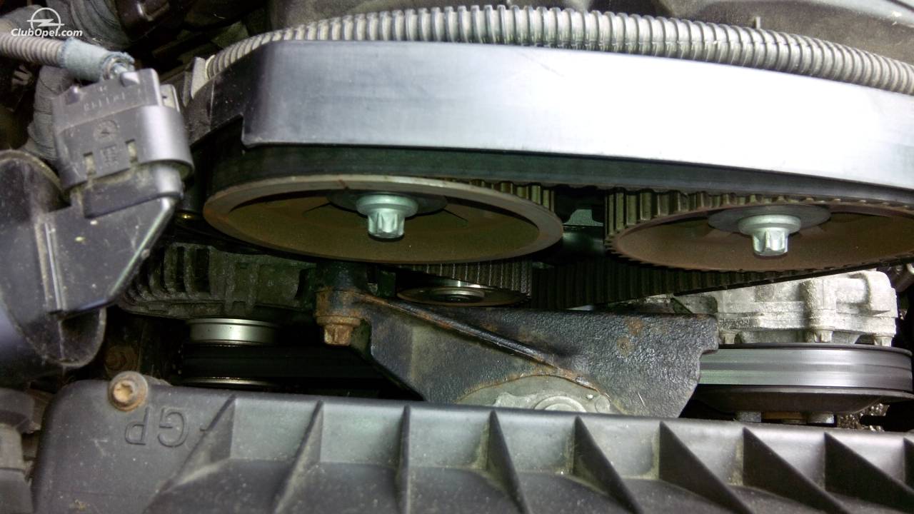

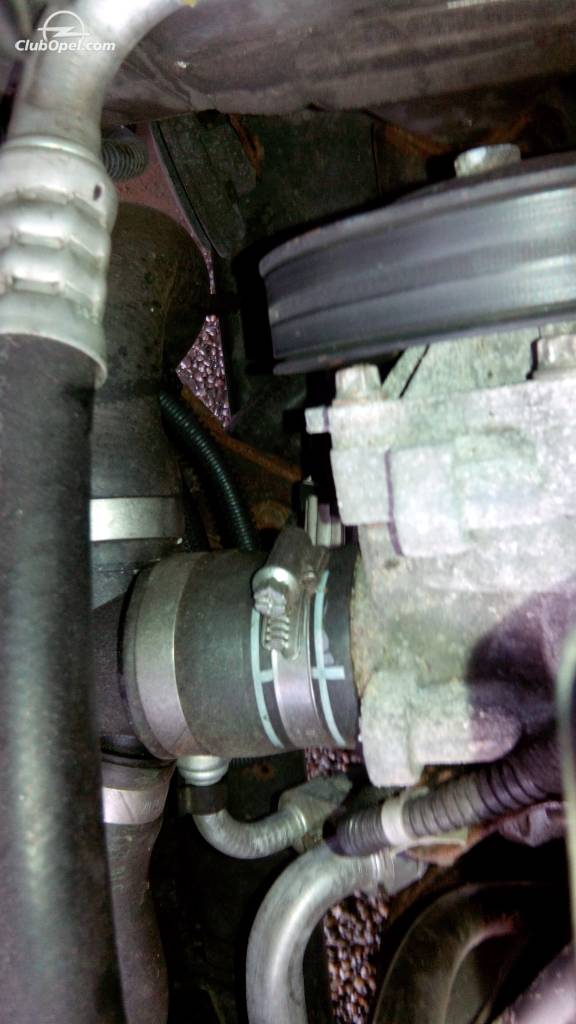

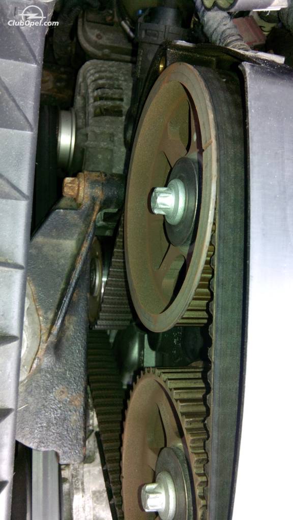

Mi-am luat Astra H Caravan si cel de unde am luat-o mi-a spus sa nu schimb distributia pentru ca a fost schimbata! Am desfacut capacul de la distributie si am aruncat un ochi pe acolo,cureaua pare a fi noua,ne-crapata,role(nu stiu exact care) sunt noi,furtune de la pompa la radiator si vas antigel sunt noi si colierele la fel. Am facut si ceva poze si un filmulet pentru ca mi s-a parut cureaua moale la apasare,cred eu ca trebuia sa fie mai tare (nu ma pricep...dar asa mi s-ar fi parut normal)...poate fi intinzatorul? Pun si ceva poze si un filmulet cu testarea curelei la deget(apasat curea)...
http://www.youtube.com/watc...;feature=youtu.be

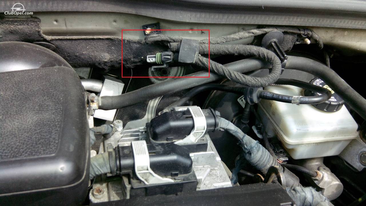

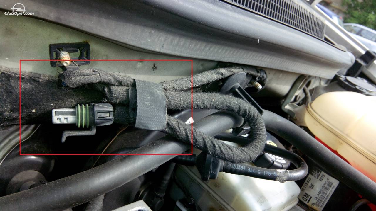

SI INCA O CHESTIE .Este o mufa legata de alte cabluri(cred eu anulata)...de la ce a fost, este, sau poate fi aceasta mufa?
  • CORBU
mufa respectiva este la optiune care nu o ai ..anume senzorul pt calitatea aerului ....in mare cureaua arata inca bine ...de te uiti mai des la ea !.. atentie am patit recent sa se rupa o curea distributie DAYCO schimbata de 3 ani si 40.000 km ( sper sa fie un caz izolat )

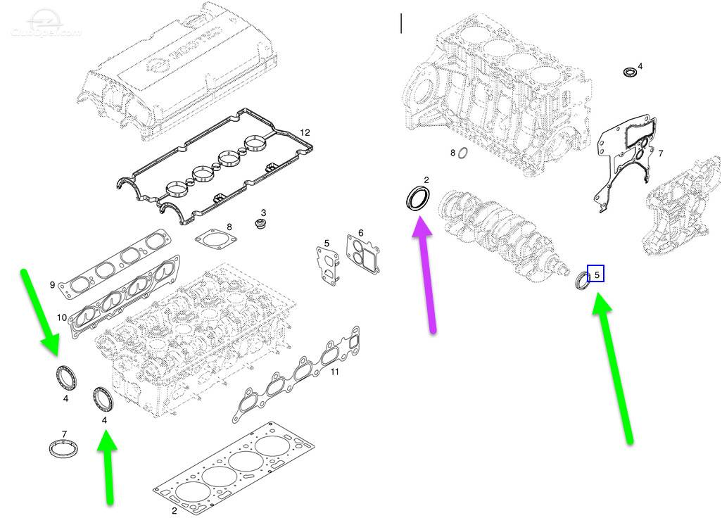

Si daca schimbi distributia sa schimbi si acestea trei:
- Simering ax cu came 90298390 | 2 buc - 12 RON/buc
- Simering arbore cotit 24465791 | 1 buc - 27 RON
