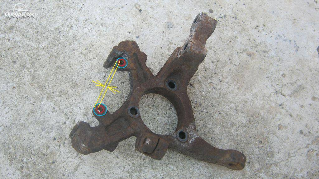

In plus mai adaug si o imagine cu o portfuzeta de Astra G. Imagine in care se observa clar ca, tarodand cu un metric mai mare se "diminueaza" considerabil dimensiunea de siguranta calculata de constructor pentru aceste gauri. In scurt timp nu o sa mai cedeze filetul ci practic o sa cedeze materialul prin fisurare in zona defecta.

nu e asa mare forta in etrier, forta este preluata de placutele de frana care stau in suportul lor. etrierul preia si el o parte din forta dar nu e semnificativa, deci suruburile nu is chiar asa de solicitate. de aia se cheama suruburi "de ghidaj" si nu "de prindere". in plus ganditi-va ca la majoritatea masinilor ele trec printr-o protectie de cauciuc. daca ar fi forte mari, constructorul nu ar folosi cauciucul respectiv acolo.
